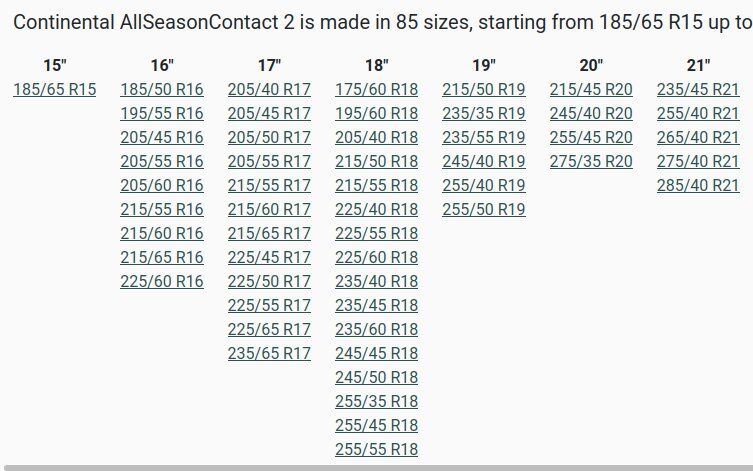

Lehet akkor Michelin cross climate 2 lesz -
Gyula84
#62211
Goodyear Vector 4Seasons Gen-3 létezik ilyen méretben, meg van rá promóció is.
Pirelli Cinturato AllSeason SF3 is, de vicc, hogy ebbe a méretben sem elérhető SEAL INSIDE™.

Üdv miért nem találok én 245/40 r18 asc2 gumit?
