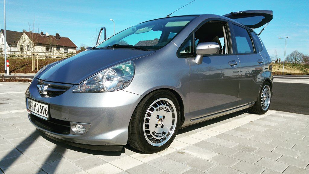

tboldi Superturismo-ja (az több mint dupla ennyi küllő) sokkal jobban adja.
Az én szememnek, persze.
Ha nagyon olcsón hozzám akarná vágni, persze jöhetne egy ilyen 7-es, de piaci áron inkább másikat keresek -

de az 5 db széles-, vagy 5x2 vékony küllős Honda gyári felnik valahogy nekem nem tetszenek.
Legalább 9 küllő tetszene, evvan. Az 5x2 nem számít, az inkább 5 mint 10.(kihagyhatatlan ajánlat esetén persze más)tboldi: a Ronal nagyon bejönne. Láttam hunyorítva, félhomályban arra hajazó Volvo gyári dísztárcsát (!!) egy öregecske S40-en, ha lenne olyasmi megf.méretben, azzal is kiegyeznék.
A Superturismot is elfogadnám nagy duzzogva, de kb csak újonnan láttam, használtan nem; annyit nem szánok rá. Tényleg, a másik felnid megvan még, nem eladó?Megrendeltem egyébként a 175/65 R14 -re a Quatrac 5-öt, szóval most már ez is limitál

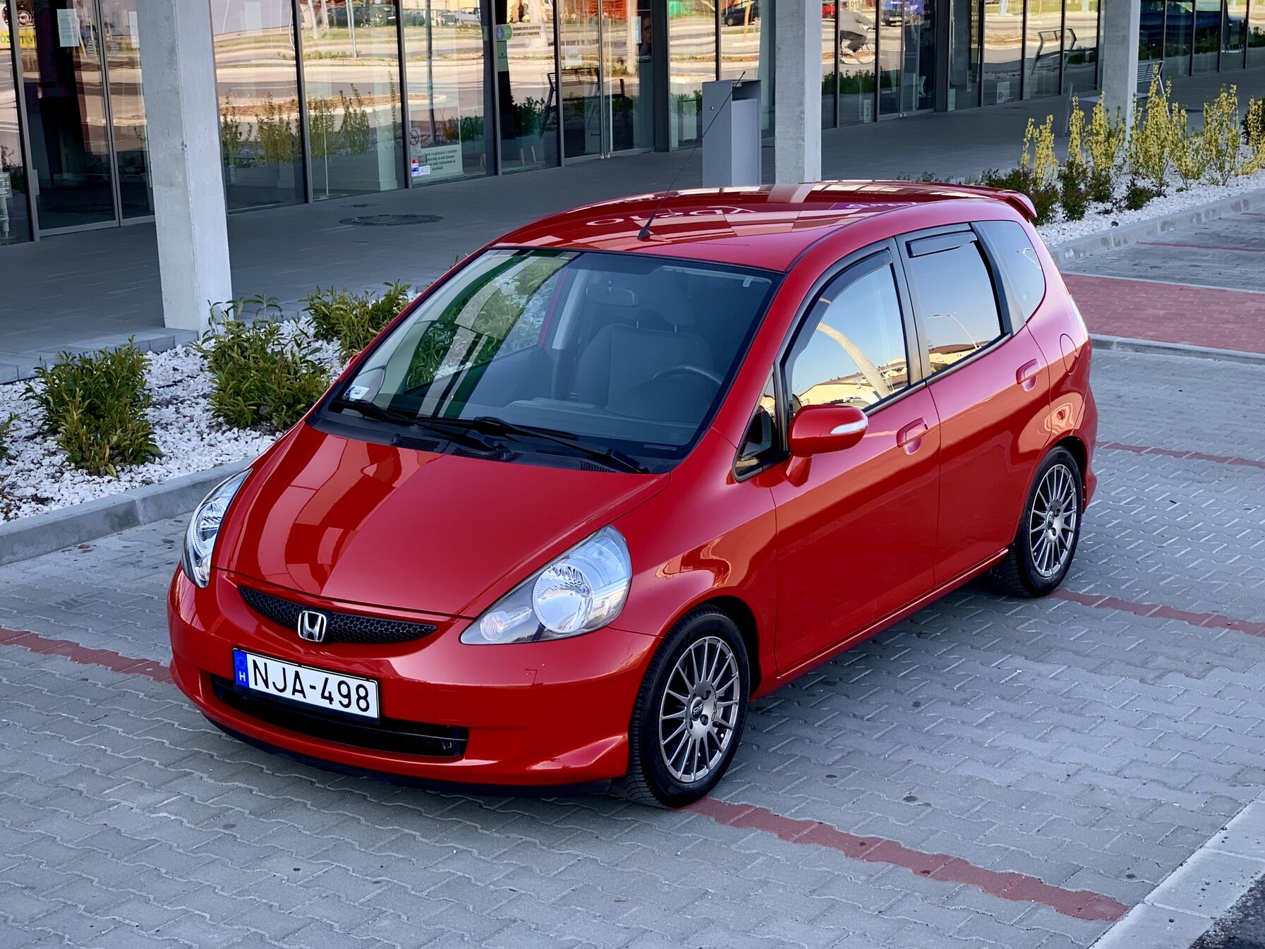

Ha a kétezres években megjelent Jazzről van szó, katasztrófa rá mindegyik.

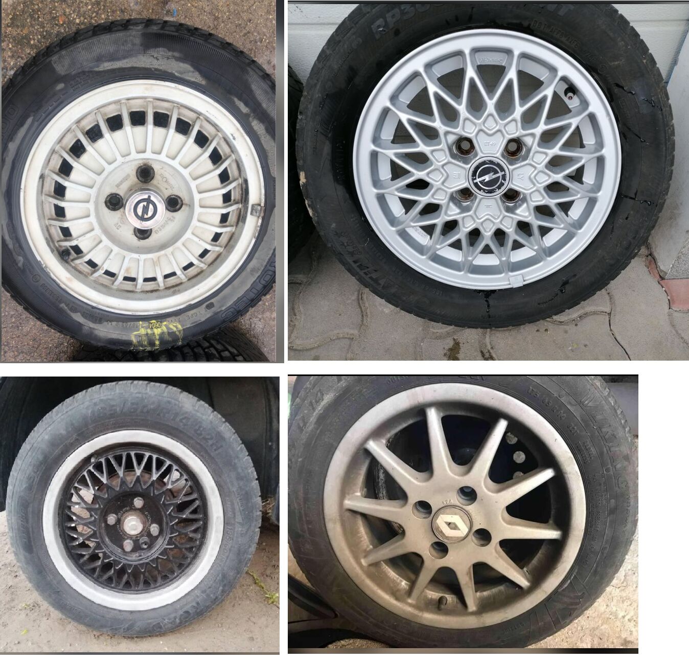

14"-ban is van egy rakat találat, de ja, találkoztam már olyannal hogy
a hirdetés szövegezését és/vagy az eladó profilját meglátva a prekoncepciók bekapcsoltak, hogy inkább nem vennék tőle semmit56,6-os agyméretet írt a hirdetés, arról pedig 56,1-re nem láttam központosító gyűrűt.vagy hogy
Vannak ilyen tetszetős darabok (némelyiket elképzelve festés után) de sokról sanszos hogy nem nézne ki jól a Jazzen. Ld lent, a bal alsóról mondjuk nem tudok semmit
De a felső kettő elvben műszakilag oké is lehetne.
Acélfelni megtartása lesz ebből jó eséllyel. Legalábbis egyelőre. -

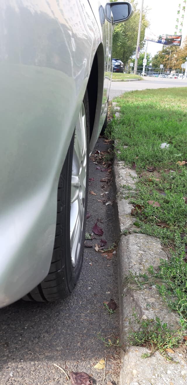

Felmegy 6-os felnire a 175-ös gumi, korábban nekem is úgy volt, nem volt kifeszítve.
