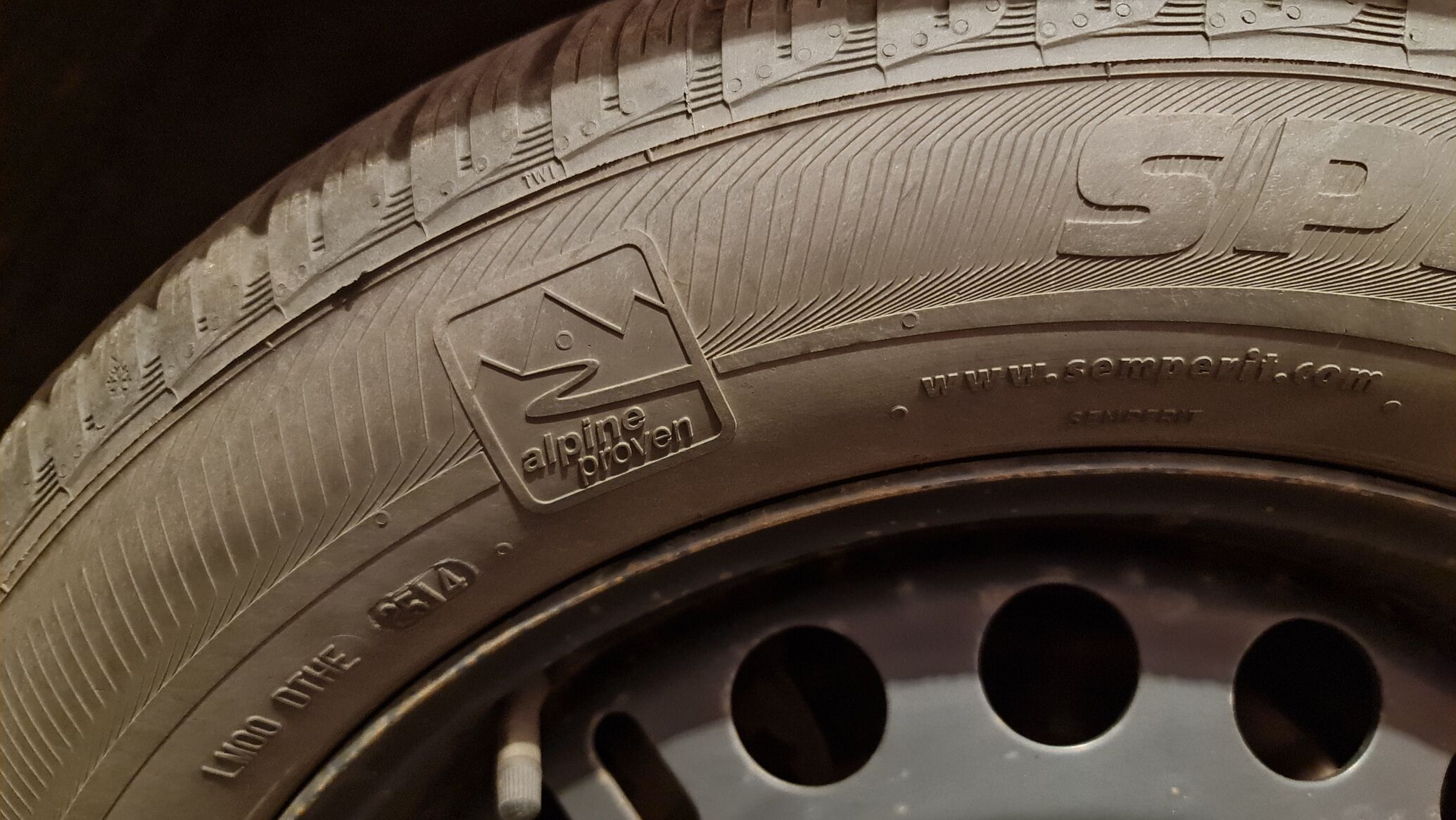

Semperit speed-life 3-rol tudna vki kepet csinalni oldalrol?

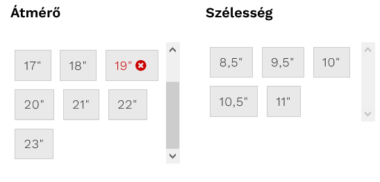

19-es (gyári) alufelnit szeretnék vásárolni az autómra, de a méretekkel bajban vagyok egy kicsit. A weben megtaláltam a gyári méreteket miszerint hátra szélesebb felni és gumi kerülne. Ezek a gyári méretek:A hahun megtaláltam azt a szettet amit kerestem, viszont mind a négy felni 8-as szélességű, 27mm ET-vel. Ez szerintetek jó lenne nekem? Az összefoglalóban található táblázat alapján a hátsó tengelyre 255 helyett csak 245-ös gumit tudnék felrakatni, illetve az ET is kevesebb lenne. Vagy ragaszkodjak a gyári méretekhez? Köszi!

Ahogy megadom a keresőjükben a 19-es méretet láthatóvá válik, h ebben a méretben 8,5-ös szélességtől indulnak náluk a felnik.
