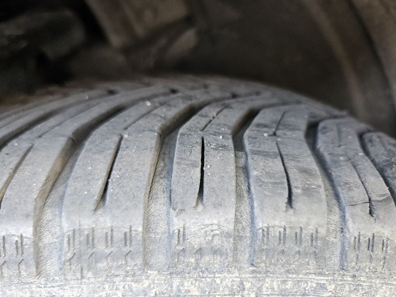

Ha nem leszek rest este lefotózom.
Pont 3 éves a nyári szettem, semmi ilyen nincs rajta.
Pedig 2 nyaralást olaszországban csináltam végig vele helyenként 42°c ban.
A 3.ikat meg horvátországban ott is kapta az ívet.
kilóméterben is van benne bőven.
A hankok nem jó gumi, csak jó a marketingje.
De mindenki azt használ amit akar, amiben hisz, meg amire pénze van.

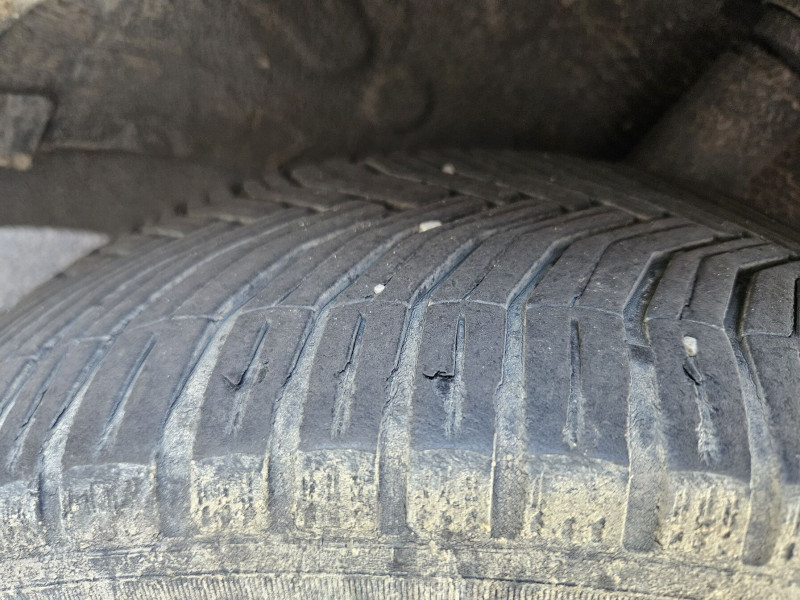

Azert letezik. Ez a kep sokat elmond. Szerintem ez az oregedes problema az utobbi idoben a Hankookoknal latszik meg a leginkabb. (persze az egyen is sokat hozza trud tenni, de en 2 olyannal is tallakoztam ami hasonlo volt (mikrorepedes es nem csak a futofeluleten, de a mint aljan is) pedig mindketto garazsban lakik telen nyaron, ejjel es napkozben is.

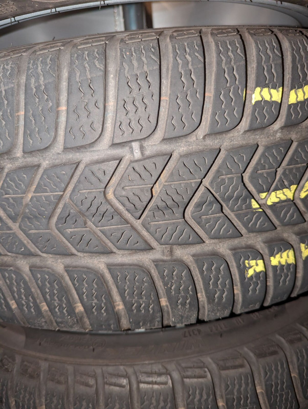

En szeptemberben, vagy oktober elejen veszem a kovi garniturat, csak a nyari olyan jo allapotban van, hogy nem dobnam ki. Ha 4evszakost raknek telire, hamarabb megoregedne, mint elkopna. Szoval vagy eladom a nyarit, vagy tellit veszek inkabb, valamit, amit gyorsan kopik

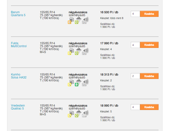

Lehet, hogy régi fejlesztés a Quatrac 5, de nekem ugyanebben a méretben (175/65R14) van egy éve fent egy Colton (12000 km van benne) és szerintem kiváló gumi. Inkább nyárias karakter, de ez pont passzol az itthoni klímához, száraz úton parádés, a fogyasztás vele szintén, gyakorlatilag alig kopott, úgy néz ki, mint újonnan. Nem tudom miért mentek el a 4S gumik inkább a téli irányba, talán az új Nexen ilyen nyáriasabb még. Én mindenesetre most is ezt venném ebben a méretben.

Eleve nincs hasonlítási alap, mert nem szavatolható az azonos körülmények közötti használat/tárolás. Ezért nincs pl használt gumi teszt sem.
Az öregedést max a saját autódon tudod tesztelni, ahol legalább nagyjából azonosak az üzemeltetési körülmények. Pl nálunk a cégesen tök jól kijött, hogy a BS Potenza 3 évesen már fos volt a Gy Asy. meg még 4 évesen is jól tapadt.

Adom amit irsz, de szerintem az oregedes nem csak kizarolag kirepedezesben erheto tetten. Inkabb ugy fogalmaznek, h ha van repedezettseg (csak ido es ahogyirod UV kerdese) ha nincs, idovel a gumi tulajdonsagai romlani fognak. Vannak markak esetleg tipusok ahol ez hamarabb erezheto es van ahol kicsit tovabb tart.
Amiota csak szintetikus kaucsuk van azota ez sajna ilyen

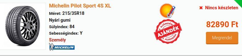

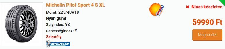

Irnom kellett a kozep europai hivatalos kontaktnak mert nem talaltam 265/30r19-t sehol es akiket megkerestem azt irtak nem is forgalmazzak, 235/35r19-t talatam de az meg keszlethianyos. Kivancsi leszek mit valaszol a Nankang.
Esetleg valami mas budget semi-slick vagy jo tapadasu olcsobb gumi letezik? Vagy ez a ns-2r is atveres? 🤣
