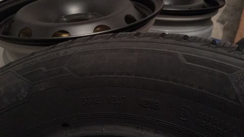

Ezustroka
Barum Polaris 5-ön merre találom a DOT számot? Akárhogy keresem, nem látom. Rajta van már a kocsin, így nehezebb is körbenézni, de lehet csak totál vaksi vagyok.
