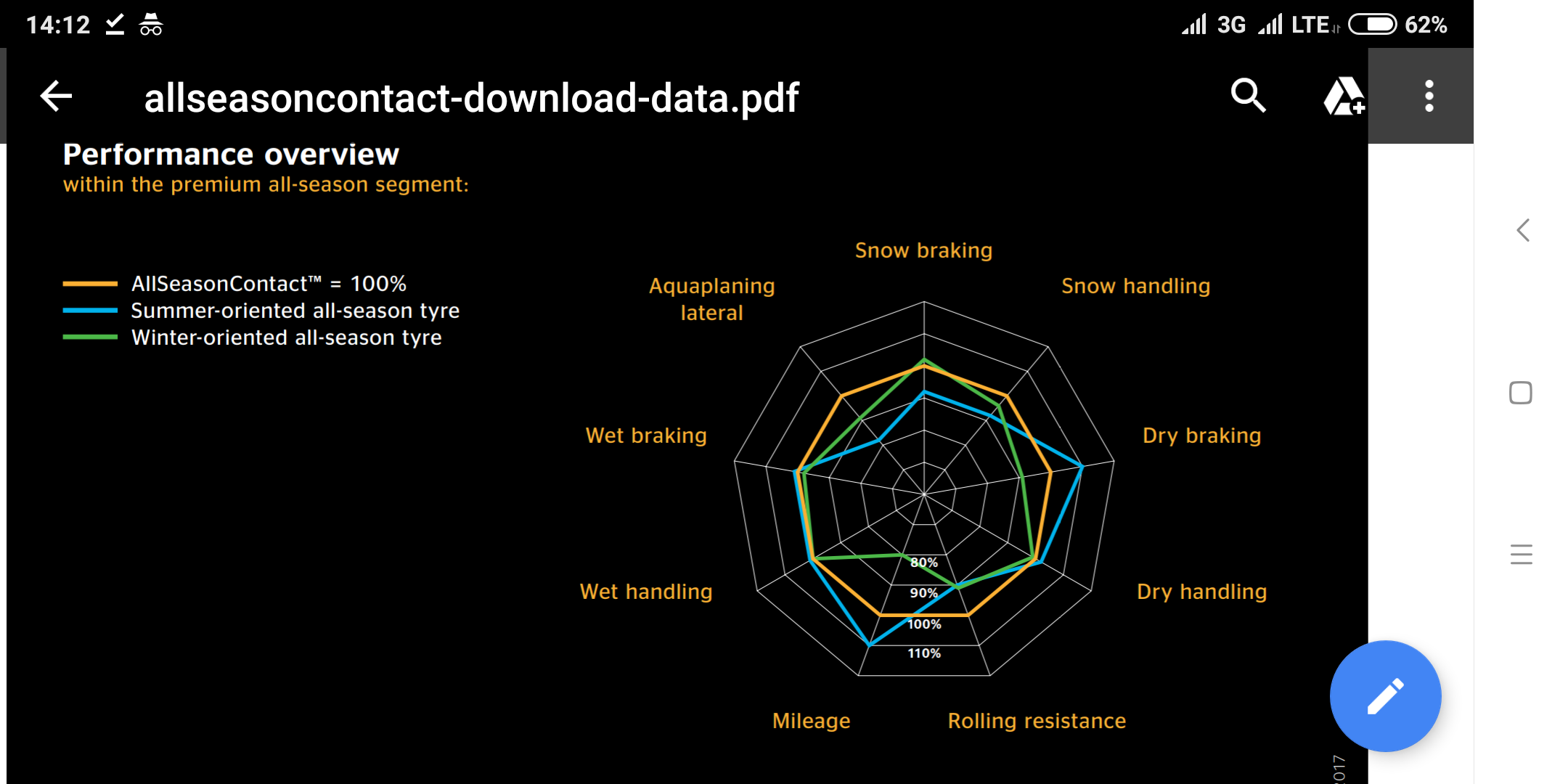

#29181
A vastag fehér a 850, a vastag sárga a 860.
Ami kijebb van a vastag fehértől, az jobb, ami beljebb, az rosszabb az előzőhöz képest.
De igazából max néhány százalék az eltérés. Az kb mérési hibahatár. -

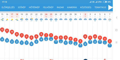

Ki hogy döntött mikkor rakatja fel a téli gumikat?
Én úgy döntöttem hogy ezen a hétvégén még nem hanem majd jövőhét hétvégén, 17-18-án.
Nem húzom tovább, meg ahogy nézem az előrejelzést ekkor már nappal is 10fok köré mondja a csúcsot.
