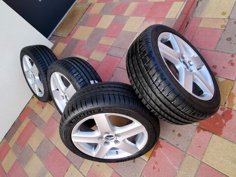

hi!
Lenne lehetőségem venni az új ár kb. 60%-áért Michelin Pilot Sport 4 gumikat.
1 éves gyártás, 3 hónapos új autóról kerültek le, kb. 1000 km-t futottak, kvázi újak.Ami viszont érdekes hogy ránézésre is alacsony a minta mélysége, megmértem, a legszélesebb árkokban 6,5 mm, a keskenyebb legmélyebben is csak 7,1 mm!
focvis korábban írta hogy ez lett a trend, de ez nekem akkor is gyanús.. nem kevés ez egy kicsit?

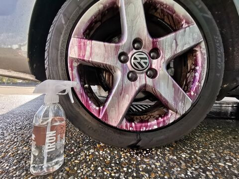

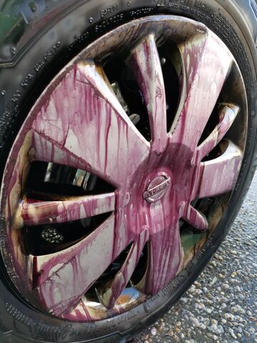

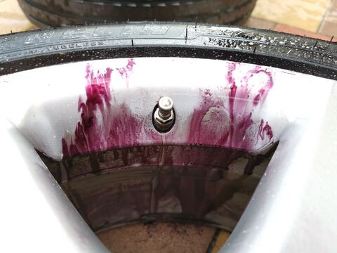

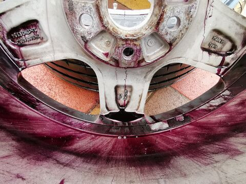

Létezik már olyan szennyezés, amit nem fogsz tudni feloldani, főleg a felni belsején.
Én ezt használom: GYEON Q2M IRON
Saját:
Céges:
Annyira hatékony, hogy még csak ecsetezni se kellett, egy sima samponos mosás volt még + magasnyomású.
mod: én a gumira is szoktam fújni

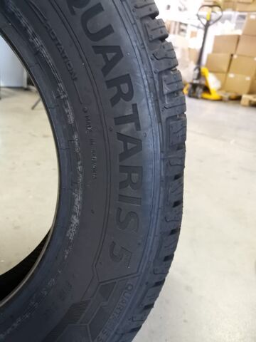

Én örültem volna ha nekem így szállítják ki
ha fizikai sérülés nincs rajta és stimmel a DOT is, akkor mi a gond

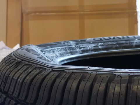

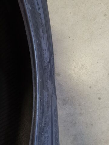

Köszi, megmutatom a gumisomnak hogy mit mond rá
de ilyet még nem láttam.. -
