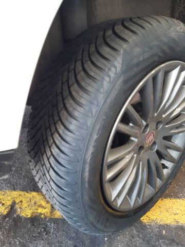

Jó, hogy mondod, mert ezt is akartam kérdezni. A Bravo-mon (2013) nekem is 4 évszakos van ebben a méretben, Vredestein Quatrac-ok (közben meg is találtam a posztot, mikor felraktam). Nem váltogattam a tengelyeket, az elsők mostanra már kuka érettek lettek. A hátsók viszont még jók, szóval azt terveztem, hogy amikor már jönnek a rosszabb idők, október-november környékén veszek egy pár 4 évszakost megint, a mostani hátsók mennek elölre, az újak meg hátra.
Érdemes a Quatrac-nál maradni vagy szerezzek be mást? -

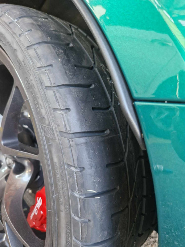

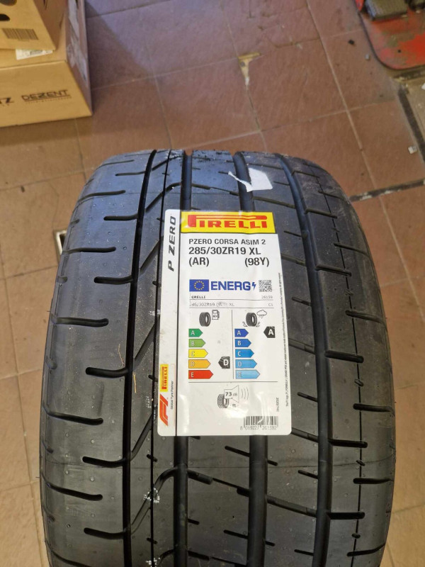

Ez a gyári szerelése a Giulia Q-nak, AR homologizált gumi*. Vízen szar, 15 fok alatt szar, de szárazon, melegben verhetetlen. Ezek a Corsa-k tulajdonságaiban már a semi-slick-ekre hajaznak, 60-as a treadwear-je. McLaren-re** gyártják még ezeket meg Porsche-kra***. A Pirelli nevesített semi-slick-je ugye a Trofeo R.

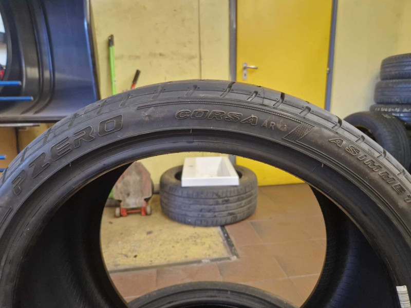

*másik kép a gumiról, amin látszik a homologizáció jelölése:

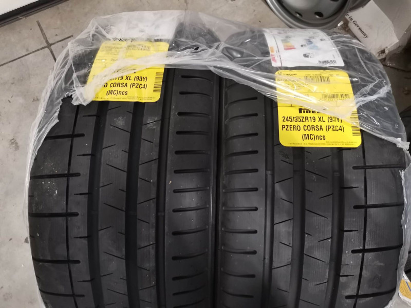

**Ez az első méret, a hazai Pirelli forgalmazó csak ilyet tudott beszerezni, MC homologizációval:

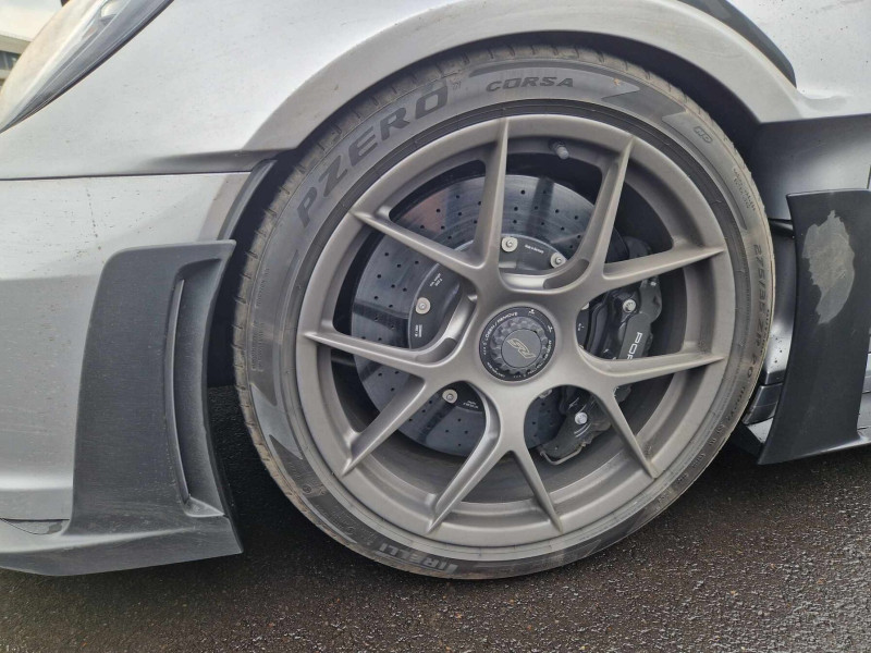

***Ezt most hétvégén fényképeztem egy GT3 RS-en a BPC nyílt napon. N0 a Porsche homologizáció:
Igen, csak ez nem világos, hogy ha Te, meg igazából ezt bárki meg tudja csinálni, akkor egy hazai hivatalos képviselet miért nem látja a regionális raktárakat? Miért nem tud?
De itt amúgy nem egészen erről volt szó. Olyasmit magyarázott a gumis, hogy a neki olyan infokat szoktak adni, ha nagyon utána kell menni ilyen ritkább guminak, hogy hova adott el a gyártó ebből többet és azokat lehet megkeresni, hogy van-e még nekik. Ha jól értettem. -
Nem én rendeltem, rábíztam a gumisomra. Itthon még a hivatalos képviselet sem tud ilyet szerezni, ő meg valami osztrák raktárból meg tudta rendelni. Azt mondta, hogy ő sem érti, hogy miért nem tudnak gumit szerezni a hazai képviseletek (Pirellin kívül még a Hankook-ot mondta, ez utóbbit Tesla-val kapcsolatban), miközben párszáz km-rel odébb van minden...

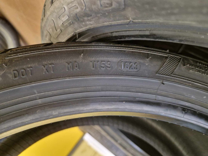

Felkerültek az új abroncsok hátra. Meglepődtem, hogy ebben a méretben is milyen friss gyártás érkezett...

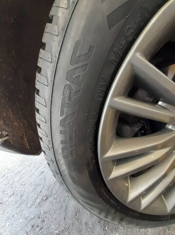

Tegnapi havazásban leteszteltem a Vredestein Quatrac-ot. Sok mazsola 50-el cammogott az országúton, de nekem nyomni kellett a gázt, mert közeledett az este 8 és még elég messze voltam otthonról. Úgyhogy haladtam tempósan, előzgettem a kocsisorokat, de nem tudtam kihozni a sodrából a havas úton. Nem forszíroztam a határáig, persze, mert haza kellett érnem, de azért helyt kellett állnia. Készültem rá, hogy majd meg-megcsúszik és rá kell kormányoznom vagy valami, de semmi jelét nem adta, hogy sok lenne már neki. Jó ez, nem bántam meg a vásárlást (205/55R16)
Vett már valaki Vredestein Quatrac-ot (szám nélkül)? Most berendeltem azt 205/55R16-ban, de elvielg még elég új minta.
