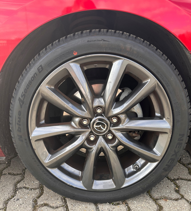

Nekem is ilyen van egy Mazda 3-on, 2 napja volt egy vészfékezés a pályán, elég jól vizsgázott. Szerencsére volt kellő követési távolság, de majdnem összehoztak egy balesetet előttem, átterelés volt a másik oldalra, záróvonalon bevágott egy kocsi, hogy mégis átjön, majd satu fékkel előzékenyen beengedett maga előtt még 1 kocsit aki szintén a záróvonalon át ment, mögöttük meg jöttek ketten normál sebességgel 100 körül..

Nos, felkerültek a Nexenek. Korábbi vélemény visszaszívva a Maxigumiról, 3625 DOT, időben feladták, UPS idő előtt kihozta (30-a helyett 27-én...) telefonált a futár, nem volt otthon senki begurgatta az udvarra. Szóval egyedül az UPS rendszerében lévő téves kézbesítési időpont miatt morogtam. 10k-t spóroltam a garnitúrán a legolcsóbb itthoni egyéb webshophoz képest.

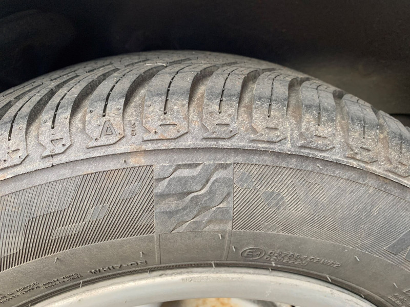

Nem, nem kérdeztem meg, mivel az ilyen kopásra nincs más magyarázat, mint az alacsony gumi nyomás.
Ill. egy 26 éves kocsiról van szó, simán lehet, hogy változtak annyit a keverékek, hogy már nem igaz amit anno ráírtak. Az utóbbi 3 gumisnál ahol voltam mindenhol 2.5 bar-ra fújják a gumikat kérdés nélkül, ez mondjuk lehet az ő hülyeségük de valamiért ez csak kialakult.
