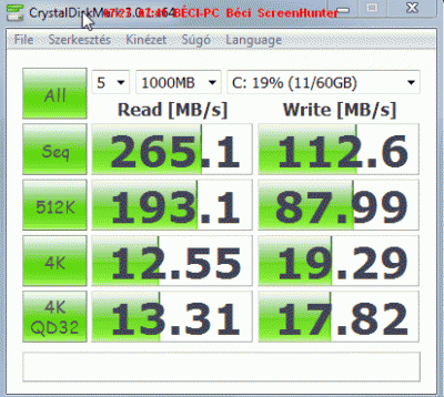

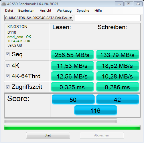

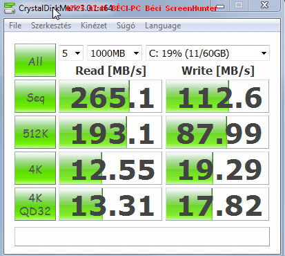

beci
Fire/SOUL/CD
#20722
1.2.1.296
Eszközkezelőben/IDE ATA/ATAPI vezérlők/jobb egér az AMD SATA-n/tulajdonságok/illesztőprogram fül
Ezért szoktam azt javasolni, hogy a W7 beépítettje megfelel, senki se pakolja csak úgy fel az Intel vagy AMD AHCI drivereket, anélkül, hogy meggyőződne róla, hogy az AHCI driver is támogatja a TRIM-et... Ha ez megtörténik, akkor van az a szitu, hogy bizonyos idő eltelte után (főleg, sok fájlművelet, elsősorban törlés) az írási értékek jelentős mértékben visszaeshetnek... -

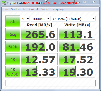

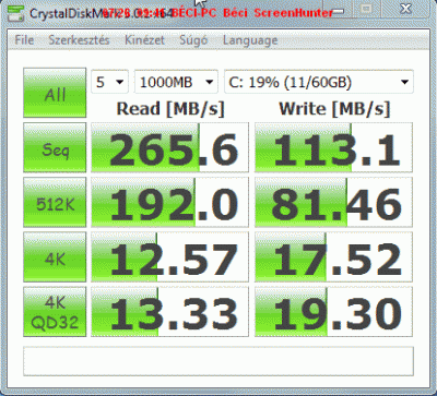

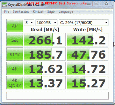

beci
Fire/SOUL/CD
#20720
Azt hogy tudom megnézni?
Mi a verziója az AMD SATA driverének? kérdem ezt azért, mert bizonyos verzió alatt nem támogatott a TRIM
1.2.1.263-tól támogatott a TRIM -
