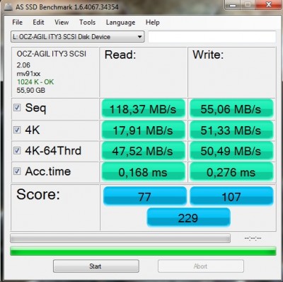

jozsi252
Tegnap meglett agility3-as ssdm csináltam tesztképpen bencheket de egyik se közelíti meg a gyári értéket. Illetve néztem itt 1 képet egyik kollegánál neki is agility3 van csak 120 gigás de sata2 porton tesztelte és neki is több pont jött ki mint nekem sata3-on. Mi a fene miatt lehet szerintetek hogy nekem megse közelìti seq ìrásba egy intel vagy egy kingston eredményét? Itt 1kép a benchről. [link]

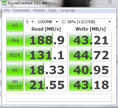

Én se bántam meg a vásárlást, csak az zavar, hogy az NCQ miért nem működik rendesen ennél a típusnál? (4K és 4K multithreaded eredmények szinte ugyanazok)

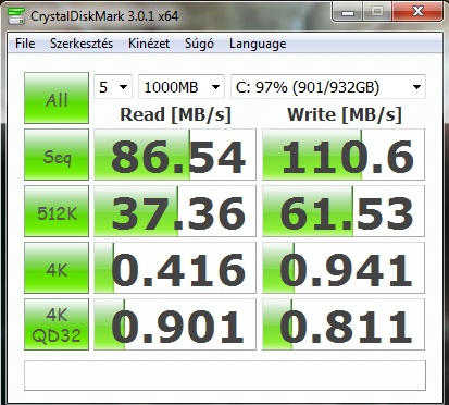

Sziasztok srácok... SSD témában még nagyon kezdő vagyok sajna.
Kalandor-tól vettem egy ilyen SSD-t.
Intel SSD X25-V 40GB
Minap toltam egy gyors sebességtesztet:
Az eredmény gondolom jónak mondható, de azért légyszives nyugtassatok meg.

jozsi252

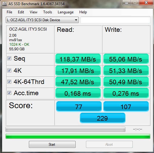

Nos meglett nekem is az agility 3 nekem ezek az eredmények lettek.
MaximumGame nekem is ezek az eredmények jöttek, szerintem ez ilyen..

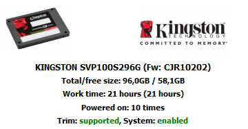

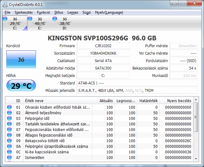

Kingston SSDNow V+100 96GB Windows 7 Boot Time
Vinyóval ez a folyamat olyan 2 percet vett igénybe

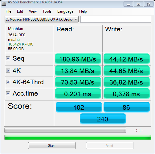

parker75

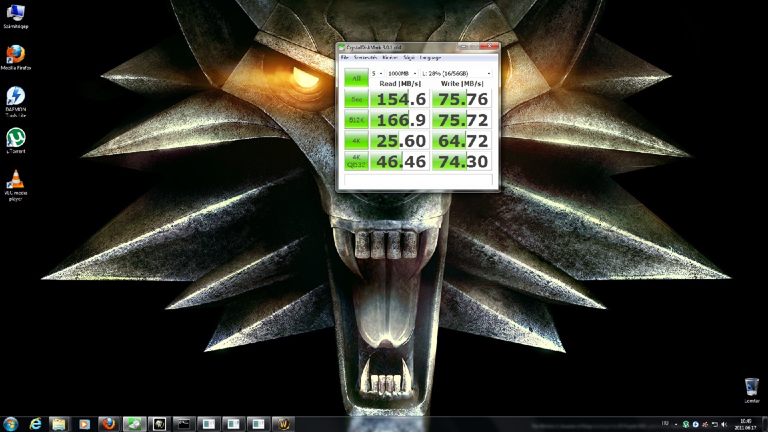

Most vettem egy Mushkin Callisto Delux 60 gb SSd-t !
De a gyári adatoktól [link] nagyon eltérnek az általam mért értékek ! Pedig mindent beállítgattam
a rendszerben amit a leírtak alapján kellett. A firmware-t is feltettem !
Esetleg még arra gondolok ,hogy 64 bites win 7 -et raktam fel és 2 gb ramom van.
Esetleg valami ötlet?

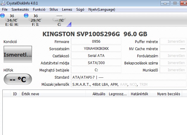

Laptopba melyiket (64 GB): Samsung 470 vagy Kingston SVP100S2?
És ezzel tényleg nem zaklatlak többet titeket, de valaki írja már meg: mit nézzek (mondjuk Everest-ben), hogy megtudjam, a laptop alaplapja támogatja-e a SATA II szabványt?
