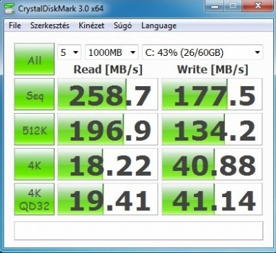

Varázslóó
http://noob.hu/2011/06/27/333_3.jpg
Kép ittvan
bocs a szavakért de ideges vagyok
És boltba vettem 3év garival igen!
használtan sose veszek!2.09 firm fentvan... még nemtudom hogy fagy e
de lassu mint a halálde sima Sata 3 mas vinyom odaveri másolásba... ennek tuti baja van...
82MB on olvas a sima HDD 57MB al olvas a SSD -
Varázslóó
Mekkorát csalodtam én ebben a kuva SSD ben...
32ezerért ezt produkálja... + fagy az SSD mint a k.isten
+ Crysis 2 telepitése eredeti DVD ről kb 20 perc volt...
nah ne nevetessenek már...
HDD re kb 7perc a telepitése -

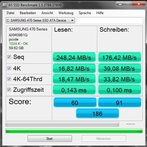

Frissítettem a 2.09 es fw-re 2.06 ról és ugyanaz a sebesség eredmény, lehet hogy a bsod gondot megoldja a fw de a sebességet nem, amúgy van itt még 1 kollega neki is ilyen van és neki is ezek a sebességek vannak, szóval nem egyedi a probléma.
Ez default teszt. Jó persze 0x00 beállítással több jön ki, bár akkorsincs az írási sebesség az 500mbyte közelébe, de ez olyan teszt amik nagyon jól tömöríthető adatokkal fut le, ami a sf erőssége, de hétköznapba annak sok hasznát nemveszed szerintem. Default teszt a mérvadó az a lényeg.

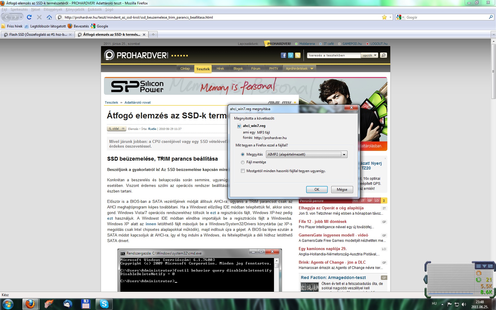

"Ha a Windowst előzőleg IDE módban telepítettük fel, akkor sincs gond. Windows Vista/7 operációs rendszerekhez töltsük le ezt a regisztrációs fájlt..."
Tehát ez csak akkor érint, ha az új SSD-dre IDE módban telepítetted a Windows-t, és de te utólag szeretnéd AHCI-ra átállítani a TRIM miatt...
parker75
scope2007
#19128
Nekem is így van beállítva !
Csak kitöröltem az mp3 kiterjesztést (Total commander---átnevezés )
így csak "reg " maradt a kiterjesztése.
Így már hozzá tudta adni a beállításjegyzékhez !
Csak nem értem miért volt "mp3" a kiterjesztése ?
-Semmi különbséget nem vettem észre !-
Köszi -
