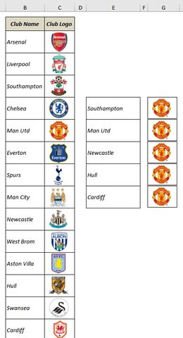

Szerintem is makrós megoldás kell:
A rendelés táblád eseménykezelőjébe kell egy rövid makró, amelyik bemásolja az "adatbázisból" a képet.
Pl.Private Sub Worksheet_Change(ByVal Target As Range)If Target.Column = 1 ThenIf IsEmpty(Target) Then Exit SubApplication.EnableEvents = FalseSheets("Adatbázis").Range("A1:A50000").Find(what:=Target.Row, LookIn:=xlValues, lookat:=xlWhole).Offset(0, 1).Copy Destination:=Target.Offset(0, 1)Application.EnableEvents = TrueEnd IfEnd Sub
Amikor a sor első cellájába érték kerül, megkeresi az adatbázisban és átmásolja a képet. A feltételezés itt az, hogy az adatbázisban az anyag azonosító az első oszlop és mellette van a kép továbbá a sor második cellájába kell másolni.
Nincs benne hibakezelés, tehát ha olyan érték kerülne be, ami nincs az adatbázisban, akkor hibával megáll. Természetesen ezt lehet kezelni.
Figyelem! Ebben az esetben makróbarátként kell mentened azt a fájlt, amivel dolgozol. A mások által nézett fájl már lehet makrómentes.
Üdv. -
Fferi50
Melorin
#50114
Megcsináltad ezeket a lépéseket:?
"1.Select any cell that has the logo. Make sure you have selected the cell, not the logo/image.
2.Copy the cell (use Control + C or right-click and select copy).
3.Right-click on the cell where you want to get the linked picture (it can be any cell as we can adjust this later).
4.Go to the Paste Special option and click on the small right-pointing arrow to get more options.
5.Click on the Paste Linked Picture icon.
Mert csak ezzel együtt működik a kép megjelenítése.
Üdv. -
Fferi50
Melorin
#50112
A Refers to: nem a képlet része. Az a hivatkozás angol neve.
Írtam, hogy a képletben az Excelednek megfelelő függvényeket és formákat kell használnod.
Magyar Excelben a MATCH => HOL.VAN, a vessző helyett pedig általában pontosvesszőt kell használni.
Továbbá a képletet csak a névkezelő Hivatkozás részébe kell beírni. A cellákba a névkezelőben megadott nevet kell írni az egyenlőségjel után. Azt lehet lehúzni.
Üdv. -
Fferi50
Melorin
#50107
" 300 bejegyzést kell létrehoznom a névkezelőben ehhez?!"
Egyáltalán nem!
A második verzió nekem jobban "tetszik".
Itt a névkezelő képlete:Refers to: =INDEX($C$3:$C$22,MATCH($E$3,$B$3:$B$22,0))
Ahol a $E$3 a nevet tartalmazó cella. Amennyiben a sor elől elhagyod a $ jelet, akkor a képletet lefelé húzva majd mindig az aktuális cella értékét fogja keresni.Refers to: =INDEX($C$3:$C$22,MATCH($E3,$B$3:$B$22,0))
Az első cellába beírod a nevet: =ClubLogoLookup
majd ezt lehúzod, ameddig neveid vannak.
Természetesen a képletet és a függvények neveit a saját Exceled követelményeinek megfelelően használd.
Üdv. -

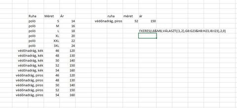

Melorin
#35177
Kód:
=OFFSET(C1,MATCH(A24,$A$1:$A$21,0)+MATCH(B24,OFFSET($B$1:$B$21,MATCH(A24,$A$1:$A$21,0)-1,0,ROWS($B$1:$B$21)-MATCH(A24,$A$1:$A$21,0)+1,1),0)-2,0)Esetleg módosítandó értékek:
C1 - ár oszlop első sora
$A$1:$A$21 - megnevezés oszlop
$B$1:$B$21 - méret oszlop
A24 - keresési felétel - megnevezés
B24 - keresési felétel - méret(persze a no price értékekkel nem fog tudni túl sok mindent kezdeni)

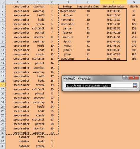

Melorin
Melorin
#17578
Eljutottam valahová, remélem nem zsákutcába.
Készítettem egy listát képletekkel, ami egy másik lapon megadott "Kezdő dátum" alapján a következő 11 (összesen 12) hónapot kiírja.
Ezenkívül kiírattam, hogy hány napos az adott hónap, ezt a "hónap.utolsó.nap" képlettel oldottam meg. Ez azért kellett, hogy "OFSZET" képletet tudjak használni.Az OFSZET-tel pedig csoportokra osztottam a dátumokat, így az adott hónap napjainak a száma alapján minden dátum a maga kis hónapjához tartozik.
Itt egy kép róla:
Már csak az a kérdés, hogy az általam létrehozott dinamikus táblázatokat hogy tudnám felhasználni az előzőleg belinkelt formához hasonlóan?!
