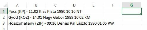

friccccc
A1 cella: Lend 10th Nov - 08:49 2m Mdn
B1 be ki tudom írattatni valahogy h Nov?
A problémám annyi, hogy A1 tartalma automatikusan változik emiatt fix karakterszámmal nem lehet kiíratni. -

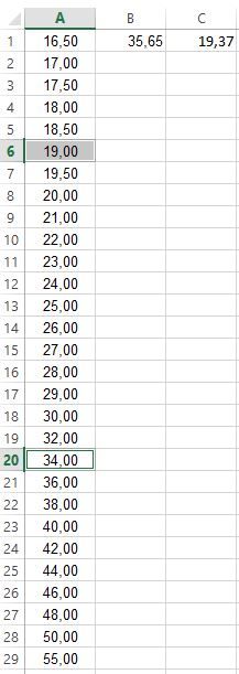

friccccc
ebből a képen látható számokból (A1:A29) kéne a B1 es értékhez legközelebb eső kisebbik számot (34) kiíratnom, majd után a C1 es értékhez legközelebb eső kisebbik értéket (19) az A oszlopban szereplő számokból.
Tudnátok segíteni? -

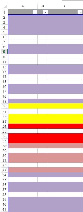

friccccc
Olyan kérdésem lenne, hogy azt meg tudom csinálni excelben, hogy az összes cella amelyik cella színes ( mindenféle szín ) azt valamilyen fv-el 1 féle (bármilyen/kivéve nincs kitöltés) színre változtassak? És ha igen , hogyan ? -
