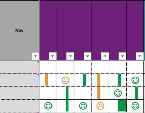

Fferi50 #45894 üzenetére
Nem jól fogalmaztam, én a data barokra gondolok, de inkább beszúrok egy screenshotot:
Szóval azt szeretném megjeleníteni, hogy adott személy (sor) milyen szintű tudással (az ábrán jelenleg 1-2-3) rendelkezik egy adott területen (oszlop) és a színekkel szemléltetném azt, hogy egyébként érdekli az a terület (zöld) vagy nem érdekli (narancs). A "smiley" mutatja azt, hogy ha nincs tudása az adott területen, de amúgy érdekli vagy hidegen hagyja.
A feltételes formázás-data bars funkcióval egész jól lehet ezt szemléltetni, csak még jobb lenne, ha egy irányba telítődne a bar mindkét szín esetén, de amennyire utánaolvastam tegnap ez nem megoldható ezzel a funkcióval. -
woolwich
Meg lehet valahogy csinálni azt, hogy conditional formatting-bar charttal ugyanazon a területen 2 féle színű értékek jelenjenek meg?
Úgy értem, hogy pl. 1-5 között zöld és -1 és -5 között piros legyen a bar és mindezt úgy, hogy mindkét esetben ugyanúgy jobbra telítődik a bar, csak a színek mások.
Egyelőre úgy tudom megoldani, hogy 2 színnel mutatja őket, de a -1-et nagyobbnak mutatja, mint a -5-öt -

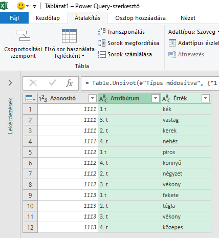

ny.janos

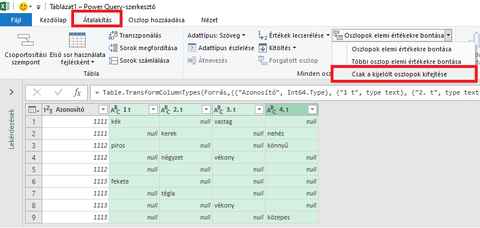

tozo86 #45884 üzenetére
A Power Query biztosan megoldást ad a problémádra, de nem vagyok annyira gyakorlott benne, hogy perfekt megoldást mondjak annak használatával. Ha a táblázatot Power Query beolvasást követően az alábbi pontot választod
Akkor ezt az eredményt kapodEzt betöltve az excelbe, majd ez első két oszlopot összefűzve, és az összefűzött azonosító+tulajdonságra az FKERES függvény már megoldás lesz neked.
Attól tartok, hogy a P.Q. a teljes megoldásra is alkalmas és az én megoldásom kissé fapados, de még én is csak most tanulgatom, hogy mi mindenre is jó.
Ha Mutt felbukkan, biztos ír neked egy sokkal kifinomultabb megoldást az enyémnél. Én is kíváncsian várom. -

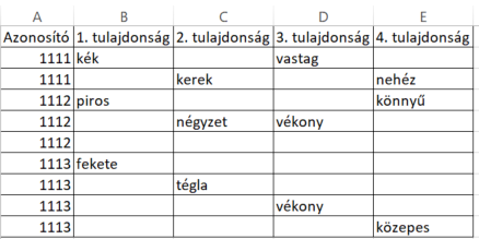

tozo86
Szeretném a segítségetek kérni. Adott egy excel tábla nagyon sok adattal, amit össze kéne fűznöm az alábbiak szerint (ez csak példa):
Tehát az egyforma azonosítójú cellákat összevonja és az üres cellák helyére betegye azokat az értékeket amik másik sorban ugyanazon azonosítónál szerepelnek.
Mi erre a megoldás? -

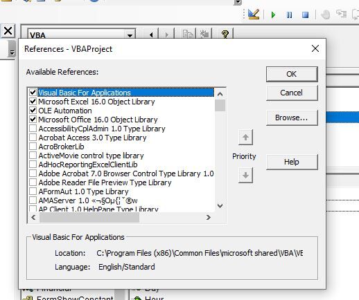

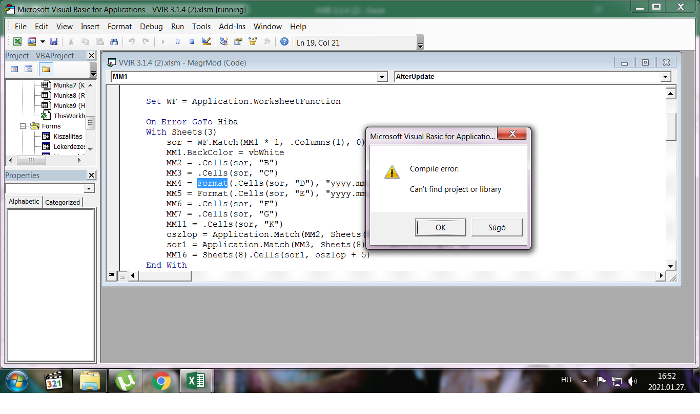

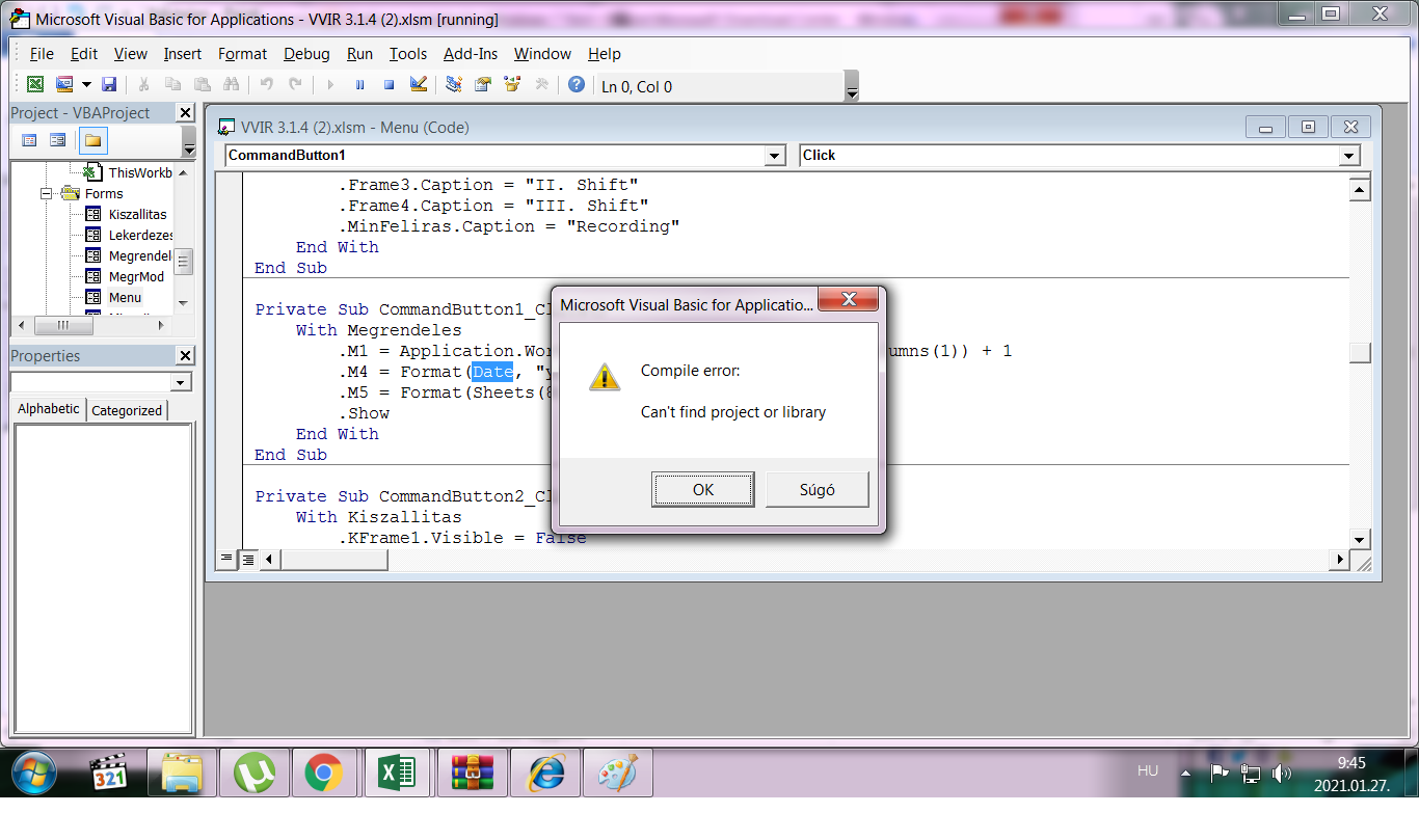

Fferi50
Elképzelhető, hogy "megbuggyant" az Excel, mert ez a változó a VBA könyvtár része.
Próbáld újratelepíteni az Excelt.
Esetleg a másik gépen rendben lefutó munkafüzetet másold át ide. Ha akkor is jelentkezik, az Excel a hibás, ha nem, akkor a nálad levő verzió a bűnös.
Üdv. -
Traxx
Van egy, makrókra erősen épülő táblázatom, aminél feljött egy olyan anomália, hogy a makró nem fut le korrekten. Date hibával leáll, míg más, ugyanúgy Excel 2016-ot használó gépen tökéletes. Van tippetzek, mit kellene telepítenem / engedélyeznem?
Köszönöm szépen!

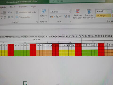

ny.janos
kokokka #45873 üzenetére
Volt egy hasonló kérdés sok-sok hónappal ezelőtt melynek a gondolatmenete szerintem itt is hasznosítható. A cellákat én a helyedben nem színnel jelölném, hanem beleírnám a szakok rövidítését (De, Du, Éj) kiegészítve a hétvégével (pl. "Hv"). Ekkor a színezést megoldhatod feltételes formázással, a beírt értékekre pedig tudod használni a DARABTELI függvényt. A táblázat végére beszúrt 3 oszlop fejlécében ehhez megadnám a szakokat és egy pontosan megírt függvény másolható minden irányban.
Azokra a hétvégékre, ahol valaki dolgozott, értelemszerűen a szak jelét írd a Hv helyett. Én nem erőltetném ez esetben a makrót, mert könnyen kiváltható.
kokokka
Fferi50 #45872 üzenetére
Lehet, hogy valamit nem.jol írtam, vagy inkább én nem értem :)
Szóval ez lenne amiről szó van. Ebből szeretném összesíteni külön külön a három színnel jelölt napokat, hogy tudjam, kinek mennyi napja van összesen szakonként (ez ugyanis a dolgozók De, Du, Éj szakjait jelöli). Annyival "bonyolódik" a helyzet, hogy van, amikor hétvégén is kell jönniük és én azt az adott szak színével színezem ki. Az kevés, hogy beirnám az adott szakot és darabtelivel összesítésben (ez meg is van egyébként), mert szeretném, hogy egyszerre tudja milyen szakban jöttek és mikor. Nem tudom érthető e? :) -
Fferi50
kokokka #45871 üzenetére
Szín szerinti összesítés csak saját függvénnyel (makróval) működik jelenleg.
Ha csak egy oszlopot szeretnél értékelni, akkor megoldható a színre szűréssel és a RÉSZÖSSZEG Függvény első paraméterének 100 fölötti értéket adva:
Pl.=RÉSZÖSSZEG(109;A1:A100)
az adott tartomány szűrés után látható celláinak összegét adja eredményül.

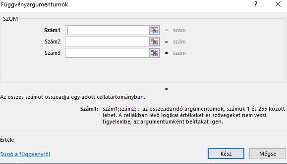

Met
Van ez a képlet
=SUM(N3:N4)
ehhez hogy tudom hozzáadni hogy pl. az N8-tól 11-ig cellák értéke is hozzá adódjon? -

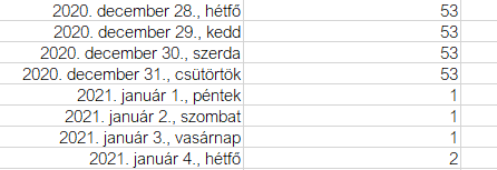

andreas49
Szerintem az Excel-nél van valami hiba. (2020-2021)
Valamikor úgy régen tanították, hogy, ha az utolsó hét három napból áll, akkor az a hét a következő év első hete. Ha négy napból áll, akkor az az előző év év utolsó hét száma lesz.
A hét száma nem kezdődhet a hét közepén. Vagy vasárnap (1)vagy hétfőn (2) kezdődik.
Nálam a Microsoft 365 ezt csinálja most, akár 1 vagy 2 az 'eredmény_típus' -

lappy
NdrewSunix #45853 üzenetére
21 et írj akkor jó lesz, de ilyenkor 01.04 lesz valószínűleg a kezdő nap de így legalább helyes a hét száma
Valamiért a HÉT_SZÁMA függvény nem megfelelően adja meg az aktuális hét számát 2021-ben. pl:
2021.01.20 - =HÉT.SZÁMA(D3;2) eredmény: 4
Már pedig ez a dátum a 3. héten van még csak.2021.01.13 - =HÉT.SZÁMA(D4;2) eredmény: 3
Ez pedig a 2. hét közepe hivatalosan.Mi lehet a probléma?
