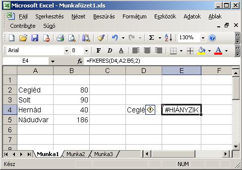

Köszi a tippet, sajna nem sokat segít, mivel a hiányzik() fv-el nem tud számolni, így az oszlop tartalmára lehúzott átlag fv. hibát ad.

Excelbarat
Excelbarat
#16221
Hiányzik kiírásokat a következőképpen tudod eltüntetni:
Kijelöl az egész oszlopot - Feltételes formázás - Új szabály- Csak az adott tartalmú cellák formázása - és alul a Cellaérték helyett kiválasztod a Hibák-at és formátumnak beállítasz fehér betűszint és OK. -
