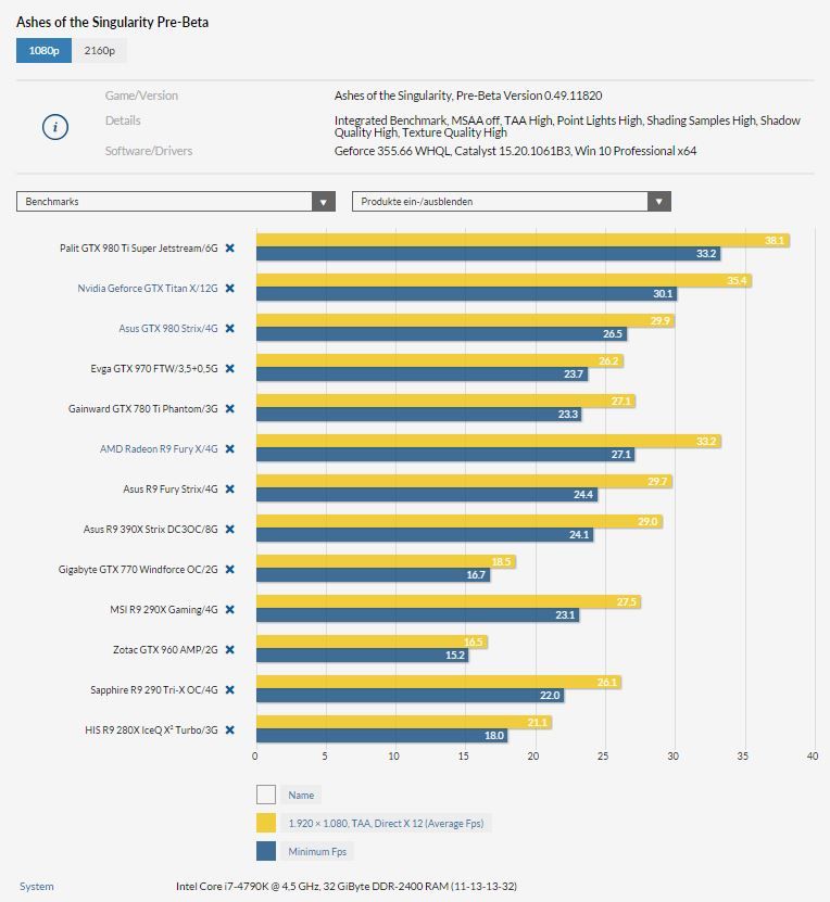

Visszanéztem az előző lapokat is, a fury x szinte mindenhol rávert egy hangyányit a ti-re, ez jó hír hátha így marad a többi dx12-es címnél is a későbbiekben, és lesz jó kis verseny
A 390-es jól kiosztotta full hd-ban a GTX970-est
gyanús ez nekem. -

Egyébként szerintem ez a DX12 mód még simán lehet gyorsabb, mert a Mantle mód az AMD DX12 eredményeinél is lényegesen jobbakat produkál. Szóval azért ezekben az eredményekben még bőven benne van, hogy a DX12 csak most lett kész, gyakorlatilag pár hetesek rá a driverek, stb. Az sem kizárt, hogy számos Mantle-ben működő optimalizálás még DX12 alatt nem is működik, de később, ahogy fejlődik a motor ezeket rákapcsolják. Szóval nem véletlenül alpha. Idővel szépen bele lesz építve a DX12-be a Mantle extrái. Vegyük figyelembe, hogy a Futuremark DX12-es tesztje is lassabb volt az első verzióval a Mantle-nél, de fél évre rá felzárkózott.
Kerestem a megfelelő szót az AotS fps-eredményekre, és azt hiszem, a következőkkel kitűnően össze lehet foglalni: heavily underwhelming. Van ugyan javulás minden CPU / VGA kombinációban, de igazából komoly előrelépés csak az AMD VGA-tulajok számára jelentkezik - és ott is csak a gyorsabb CPU-k esetén, mert a lassú CPU-k DX12 alatt is lassúak. What a surprise (mondjuk annyiban igen, hogy 3-4 modulos FX-ektől többet vártam). A VGA-k között pedig minimálisan billeg az egyensúly, de itt sem történik semmi izgalmas.
Más szóval, felhasználói szempontból továbbra is az a helyzet, mint a Mantle esetében - az AMD megoldotta a driver-problémáit egy új API bevezetésével. Ez pozitív. A világmegváltás pedig szokás szerint elmaradt.

Érdemes elolvasni a PC Perspective review utolsó oldalát is(Closing Thoughts and Going Forward)!

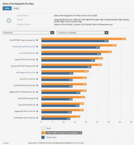

Ugyanez volt a StarSwarm benchmarkkal is, itt is látszik, hogy megfelelő driverekkel a DX11-es mód is sokkal jobb teljesítményre képes...
Rangsort tekintve maradt minden a régiben, az OC-zott 290X390X és a ref 980 kb egy szinten van, a DX12-re kapcsolva történő negatív skálázás egyes esetekben meg gondolom valami bug lehet ?
Az egyébként fölöttébb érdekes, hogy a 6-8 szálas AMD még így is lassabb mint egy i3

Én ezt némi megtévesztésnek is nevezném, hiába mondja az AMD, hogy nincs DX11 profil, mert ez már nem fog eljutni az emberekhez. Innentől kezdve mindenki azt hiszi majd, hogy ekkora durva lesz majd az AMD gyorsulása a DX11-hez képest.
Egyébként az meg most is jól látszik, hogy i5/i7 fog kelleni továbbra is, mert az i3/FX cpu limites.

Az AMD nem csinált profilt DX11-hez. Ezt külön kihangsúlyozták, hogy felesleges, mert a DX12 úgyis gyorsabb, így mindenki abban fog játszani. Egyébként ez még tovább fog gyorsulni, mindenkinek, ahogy kezdik megismerni az API-t. Lesz még némi OS frissítés is, ami szükséges a multi GPU mód beépítéséhez, illetve az MSAA-t is engedélyezni lehet később. Ma is, de egyelőre csak a GCN-en működik használhatóan, erre majd kell még optimalizálás.
De első körben nagyon szépen látszik a DX12 hatása. Ezt nagyon jó, hogy megmutatja ez a teszt.

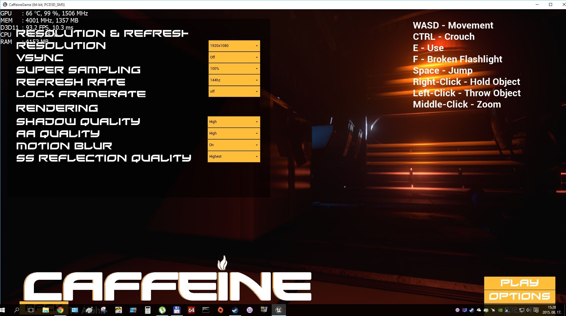

(#9064) daveoff: Az UE4 esetében egy ilyen programnál majdnem mindegy, hogy DX12-es vagy DX11-es. Szerintem még nem DX12-es. Majd később egyébként teljesen általánosan javul az UE4 teljesítménye, ahogy bekerülnek a fontosabb optimalizálások.

Innen, de fingom nincs, hogy ez most DX11, vagy DX12, erről nem találtam semmit. Felbontásban elmehetsz egészen 5120x2880-ig
Én így próbáltam.....
(#9061) Abu85: De ez a letölthető cucc már DX12-es demó?

De ez a demó az Unreal Engine 4 fő leképzőjét használja. Mivel ez a motor ultramobil fejlesztés, így a PC-s leképző gyakorlatilag semmilyen optimalizálást nem kap. Ezért olyan ramaty manapság minden UE4 játék teljesítménye, Hatred például. Nincs rá pénz, hogy normális PC-s optimalizálást építsenek be. Azok az UE4 programok jól mennek, amelyek a mobil piacra szánt leképzőt használják, azt folyamatosa javítják, és már nagyon gyors. Szerintem ez majd csak jövőre változik meg, amikor a mobil fejlesztések lényegében beérnek, és lehet némi pénzt rakni a PC-be is. De azt ismerni kell, hogy az UE4-et licencelők 90%-a a mobil leképzőt használja, tehát nem véletlen, hogy ezt optimalizálják.
