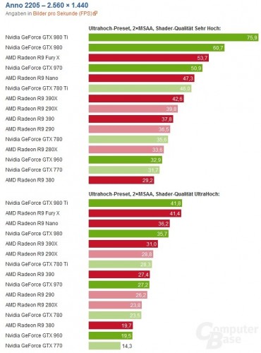

Nem játszhatatlan az Ultra magas shader szint. Radeon 285/380-on 1080p-ben AA nélkül 40-45 fps-sel megy Ultrában. Nagyon magas beállítással 50 fps környékén fut. Egyértelműen megéri bekapcsolni. Ez a különbség a kettő között: Nagyon magas és Ultramagas.

[link] Legalul lelehet tölteni két képet, egyik ultra másik nagyon magas. Én ultra-n játszom, akkor esik be nagyon az fps ha totál ráközelítek a tárgyakra, de az eléggé felesleges ennél a játéknál.
"Damit verliert man mit der lediglich zweithöchsten Einstellung der Shader-Qualität nicht viel, gewinnt aber eine Menge Geschwindigkeit. Der höchste Preset „Ultrahoch“ setzt die Shader-Qualität auf „Ultrahoch“. Das Preset „Sehr Hoch“ nutzt „Sehr Hoch“. Auch bei dem Punkt lässt sich also sinnvoll eine Menge Performance heraus holen."

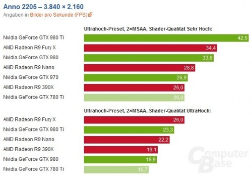

Köszönjük az infokat, bár az nem teljesen áll össze, hogy az UltraHigh beállításon, ami elvileg szarul fut mindenen, ami nem GCN, miért látjuk majdnem ugyanazt a status quo-t, mint minden más játékban. A játék jellegéből adódóan fullHD-ben a felsőkategóriás kártyák éppencsak elégségesek, WQHD-ben meg a 980 alatt minden felejtős, szóval a legtöbb kártyán az eggyel lejjebb lévő beállítási szint a nyerő. Nagyon kíváncsi leszek, ténylegesen mekkora a minőségi különbség a két beállítás között, a screenshotok elég tetszetősek.

ez nekem olyan szagú, hogy az nvidia twimtbp játékot nem teljesítménytesztelték nvidia hardveren.

Végigfuttattam:
×××××××××× => alacsony
×××××××××× => közepes
Alacsony => Magas
×××××××××× => Nagyon magas (Maxwell +)
Közepes (GCN +) => /dev/null
Magas (GCN +) => /dev/null
Nagyon magas (GCN +) => Ultra magas (GCN +)Az új nagyon magas szintet direktben maxwellre optimalizálták.
A régi közepes, magas, nagyon magas szintek direkt GCN-re optimalizáltak voltak, vagy csak önhibájukon kívül azokon jól futott, máson meg elhasalt?Ez csak nekem olyan óceán alatti tesszelálás (vagymi) szagú?

Gondolom szorított az idő, de PC exkluzív cím révén mindenre akartak egy "kicsit" optimalizálni, a végén meg lett egy olyan játék ami gyakorlatilag semmin sem fut tökéletesen. Ezen mondjuk utólag driver/játék frissítés még javíthat...
(#11786) Malibutomi: Van olyan effekt ami GCN-nek kedvez, van olyan ami meg Maxwellnek szóval ugyanaz mint amit feljebb írtam, nem fogják a piac 80%-át figyelmen kívül hagyni, de nem szarták le a 20%-ot sem... Nyilván nem ez a normális megoldás, egy olyan még több idő/pénz kérdése lett volna, de elnézve az értékeléseket nem fognak sok supportot adni neki...

Beszéltem az Anno 2205-ösökkel. Állításuk szerint egyik gyártó sincs általánosan előtérbe helyezve, de a bétához képest megváltozott a shader minőségi skála. Eredetileg volt alacsony, közepes, magas és nagyon magas szint. A közepes, a magas és a nagyon magas rosszul futott a nem GCN-es hardvereken, így a nagyon magast átnevezték ultramagasra, míg a közepest és a magast eldobták. A nagyon magas helyére egy olyan shader szint került, amelyet a Maxwellre optimalizáltak és ennek a minősége az eredeti alacsony és közepes közötti. Az eredeti alacsony szint lett az új magas, az új közepes egy extra alacsony szint, és az új alacsony még alacsonyabb.
Állításuk szerint a végleges programban a nagyon magas és az ultramagas között radikális a különbség. Olyan teszt kellene, ami ezt kiméri. -

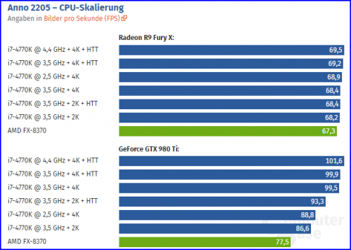

Ez mondjuk csak azon változtat, hogy mihez társítjuk az eredményeket, az értékek ugyanúgy jók ha a CPU érdekel. Bár jó tudni...
Továbbra is 26% különbség van Annóban azonos körülmények között (3.5 GHz 2C/2T), BF-ban még látványosabb. Mondjuk így meg az FX eredménye fura, hogy azzal "csak" 15%-kal jobb MT-vel a 980 Ti mint AMD-vel max 2 magon még ha valószínűleg nincs is 4 szálnál több használva. -

CPU oldali multithreadingről van akkor szó? Az (számomra) nem magyarázza a mért eredményeket - a 2 magra (HT nélkül) konfigurált CPU-val is 30%-kal gyorsabb a 980Ti, mint a Fury X, ill. az AMD-s kártya a 3.5GHz->4.4GHz húzásra 0.5%-kal gyorsul. Szóval én azt látom, hogy totál a VGA oldalán van a limit - de szólj, ha valami fölött elsiklok.
Btw. @all, ha VGA-oldali limitről beszélünk, az biztosan utilizációs limit, nem hardware-plafon.

4K-n azért nem olyan hihetetlen GPU limitbe futni még 2.5 GHz-en sem (annyira nem gépigényes az a Battlefront, Dragon Age: Inquisitionnek nagyobb a gépigénye...). Nyilván nem garantált, hogy a játék 99%-ban így lesz, de abban a tesztben így teljesített, az AMD gyorsulása/lassulása meg nem meglepő a tények ismeretében (Eurogamer csinált pár tesztet és gyenegébb CPU-val egy nV kártya simán hozta közel ugyanazt a szintet mint egy kategóriával feljebbi AMD).
Ezért megy a "sírás" emiatt a CPU overhead miatt több fórumon is, mert azért 4+ GHz-es Hashwellje nincs mindenkinek... De nem lennék meglepve ha erősebb procival még tovább gyorsulna

amit mondasz, az azt jelentené, hogy az sw:bf-béli frostbite motorral egy 2.5GHz-s 4magos proci gpu-limitig ki tudja hajtani a 980ti-t. ez így elsőre nem tűnik túl hihetőnek. szvsz ez is driver, majd meghegesztik, és skálázódik tovább.
az annoról meg már írtam.@schawo: szerintem annak van esélye, hogy utána nem volt stabil, és emiatt lekorlátozták. mintha még nem láttunk volna olyat, hogy egy it fejlesztés nem készült el határidőre. majd hegesztenek ezen is.

A Battlefront tesztben a két GPU között 5% volt teljesen (?) GPU limites szituációban.
Az Annóban a Fury X meg 44%-kal lassabb mint a 980 Ti, van egy olyan "sejtésem" hogy nem ennek kéne kijönni normális driverekkel...
Az meg látszik, hogy ez a játék eléggé CPU limites (stratégia révén nem meglepő...) ha még az nV drivere is mutat gyorsulást, bár igaz 3.5 és 4.4 között már nincs ill. kevés különbség van. A Fury X FX-es meg a 2.5 GHz-es eredményei még talán helytállóak, de 3.5 és 4.4 GHz-en nem kicsit gyorsulnia kéne... -

sw: bfnél a 980ti 5%on belül produkált 2 maggal ht nélkül alapórajelen, 4 maggal ht nélkül 2.5GHz-n, és 4 maggal, htvel 4,4GHz-n.
ugyanezt el tudom mondani a fury xről az anno2005 benchmarban, csak éppen 2% a szórás.
van mindkét esetben egy fix limit, ami nem proci(mag/szál, vagy órajel)függő. -

"a star wars battlefrontos tesztjükben a 980ti-nél mértek ki hasonlót, kb. pont ugyanígy."
A kettő nagyon nem ugyanaz... [link] A Battlefrontnál a Ti-vel minimális különbségek voltak és egy kivétellel mindegyikkel gyorsabb volt mint a Fury X, aminek egy 4.4 GHz-es i7 kellett, hogy maxra jusson - ott egyértelműen a driver volt a limit. Amit a Battlefrontnál láttál az iskolapéldája az AMD CPU limites driverének
Akkor lenne ugyanaz a helyzet ha a Fury X az Annóban mindegyik CPU-val 95+ FPS-t hozna, de még a 980 Ti FX-es szintje sincs meg, sőt 15%-kal elmarad tőle. -

Szerintem senki fejében nem fordult meg, hogy hardveres limit, és ennyit bír a Fury. Az már más kérdés, hogy így is ciki.

Valami driveres bug lesz AMD-nél mert kétlem, hogy ennyire nem profitálna a jobb procikból: [link]
