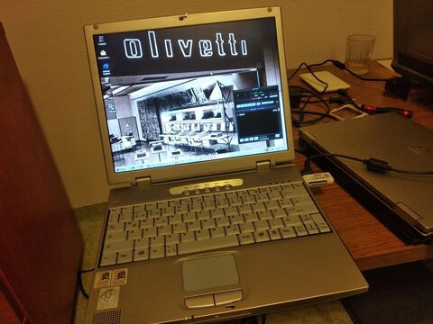

Jó estét!
No, pár napi sz0p0r0lleres netezés után csak összevadásztam a kis Olivetti Extrema X100-ashoz Win98-ra a drivereket. Csinos kis masina, kb akkora , mint egy Elitebook 2540p.
Neten csak egy pdf-et találtam róla, ugyanis ez a cucc futott Mitac M722 néven is.
Intel 700mhz, 64 Mb (ezért is inkább a 98), 4Mb Ati VGA.
Ez a cucc olyan 96-2000-ig megjelent játékokhoz jó, kb egyetértünk?
Végezetül kerestem neki egy frappáns háttérképnek valót.
ui: Nagy nehezen meglett az ATI Mobility M -hez is a driver.
találtam két jó oldalt, hátha másnak jól jön:https://www.solodrivers.com/en/brands/13/ATI
Illetve most berhelek egy PII-es Acer Travelmate-t is, ahhoz az ESS Solo hangkártyához a drivert https://www.philscomputerlab.com-on találtam.
Illetve még egy kérdés: csodálkoztam, hogy a vogons-on nem találtam meg a fentebb említett drivereket.. Ha vannak olyan driverek a birtokomban, melyek ott nincsenek, illik oda feltölteni?
Kezembe akadt egy driver feliratú CD is otthon..
Azért kérdem, mert pl a Sony mióta kivonult, a régi driveres oldalak is eltűntek... -
