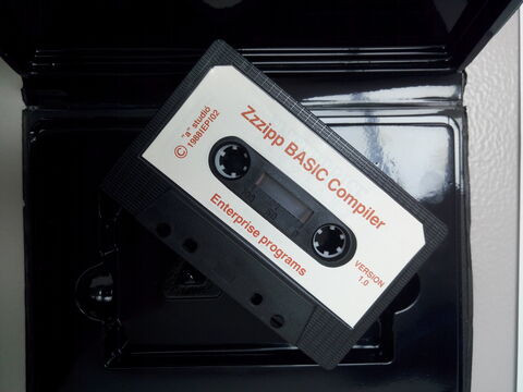

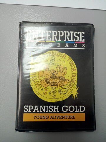

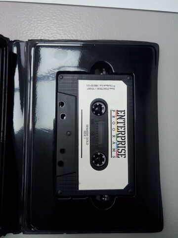

unclefucka
Találtam kukában egy régi szoftvert, egyenlőre azt sem tudom mibe való.
Azaz gondolom valami játék lehet, enterprise kazettákal ment mint a c64?
A kazetta másik felén nem gyári szoftver van, az meg valami programozós cucc lehet?
A kazetta látszólag teljesen hibátlan és mintha sosem lett volna használva.
Érhet ez valamit? -

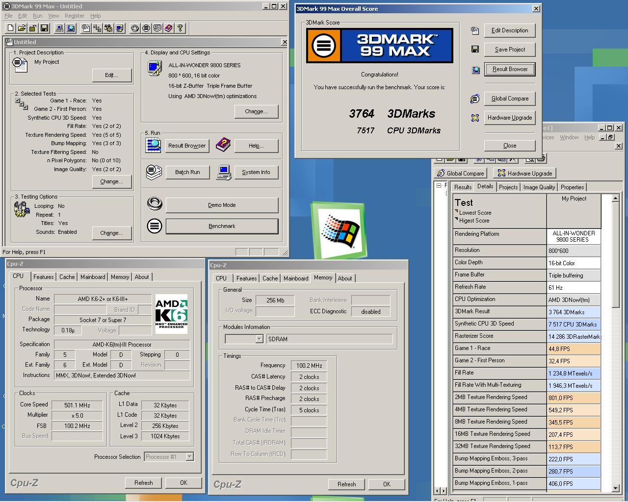

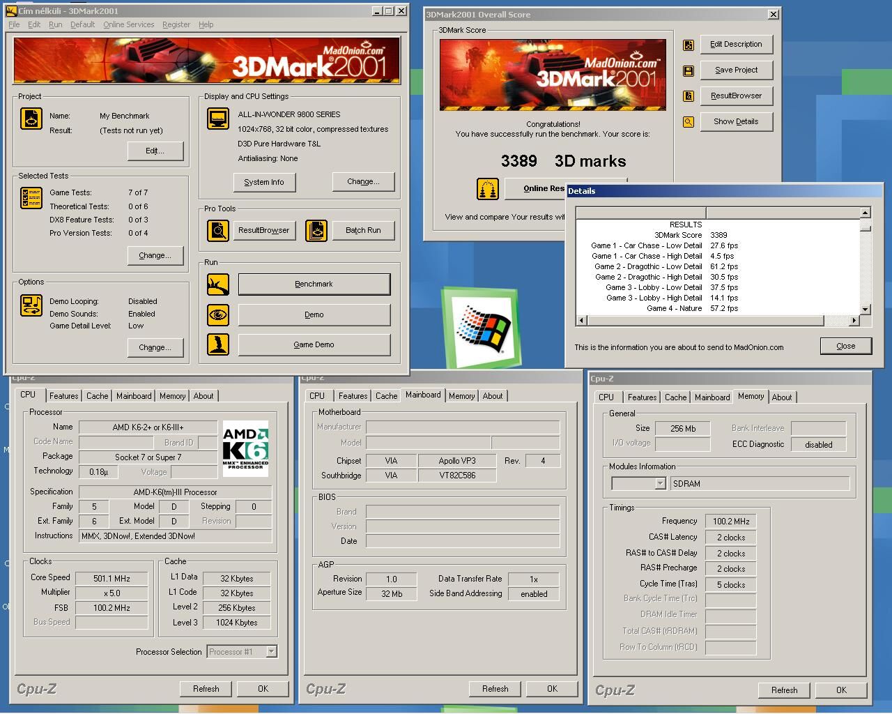

Sikerült stabilizálni a R9800Pro- t az M577 SS7 lapban Win98SE alatt. Végre, hiszen emiatt vettem. A legerősebb video AGP1-2x- esben. Nagyobb lapban már 10-20k a 3DM2001 eredmény, abban semmi érdekes nincs
, SS7- ben az igazi.
M577
K6-III+ 500
256MB SD CL2-2-2-5
AIW R9800Pro
Awe64
10GB Fujitsu HDD
LG DVDR
LG CDRWBeállítások melyek mellett stabil lett :
Catalyst 4.3 def minden
VIA 4.48 (a 4.43 belassul a 4.48 feletti pedig már nem komp a lappal, megy de instabil)
BIOS HDD PIO, VIA driverben és Win- ben DMA (egyébként a video becsíkoz, vinyó koppanással kiakad)
AGP 1x- es, 2x- essel is lefut a 3DMark, de huzamosabban nem stabil a rendszer. Sebesség nem csökken 1x- essel. AGP apertura 32M, feljebb, lejjebb néha instabil, viszont SS7- ben elegendő.
RAM majd 128- ra csere, hogy teljes legyen a cache ablak (kb 4% plusz).
Erősebb rendszerben nem kell így kihegyezni, ott simán megy, ez a lap kényesebb. P5A-B- ben is lehet hogy majd állítgatni kell, vagy nem...Az eredmények megfejelték az FX5700- at. Belövöm a P5A-B- hez is, aztán összehasonlítás @600 MHz- en. Valamint a P5-AB- ben 600 feletti procival próba, hátha bekerülök az egykori S7 3DM2001 lista elejére, ha már az 5-6. hely meglesz, az ok
Quake2 demo megy jóideje folyamatosan, stabil

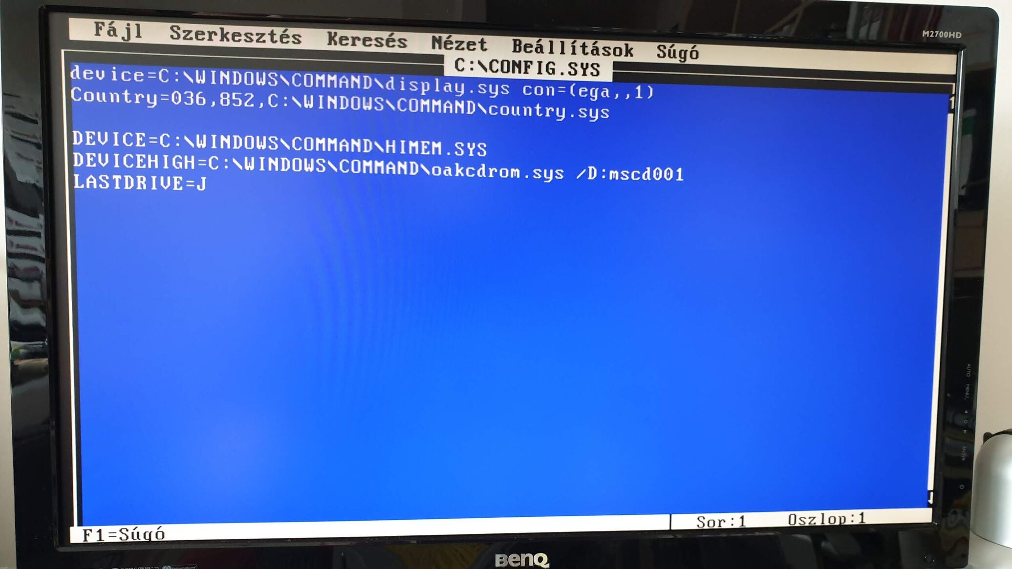

(#65117) envagyok : ezt próbáld ki, auto install, nem kell manuálisan írogatni a config.sys/autoexec.bat- ba, felismeri az összes ATA optikát, akár kettőnél több portos rendszerben is megtalálja az összes meghajtót.
jokeph
envagyok #65117 üzenetére
Gratula !

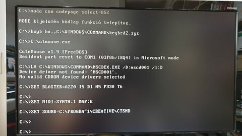

Ha gondolod, nézd át EZEN OLDAL leírása alapján, hátha valamit rosszul adtál, pl., elérési út, vagy valamit nem helyesen írtál be, esetleg hiányosan, stb. Minden karakter számít.
Érdekes, de nekem úgy rémlik, hogy az MS-DOS 6.22 gyárilag rendelkezik CD-ROM támogatással. -

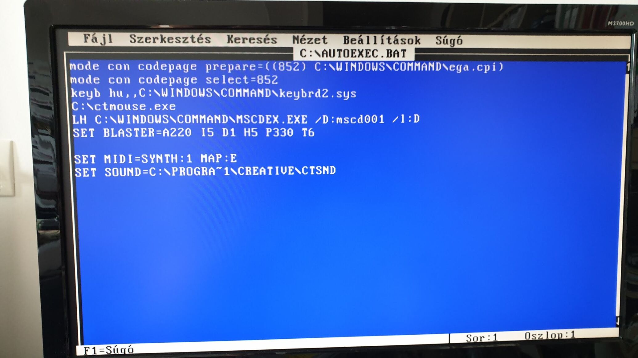

envagyok
Hosszas szívás után megy a Tomb Raider
3DFX módban.
Azért nem semmi ugrás volt ez akkoriban.
Ég és föld a grafika.
Megy a GLQuake is. Duke nukem 3d-hez kár hogy nincs patch.
Egér is müxik, hang is megy, sikerült levadásznom gyári driver cd-ket, azzal gyerekjáték volt a telepítés.
Egyedül a dos alatti cd meghajtó integrálás nem működik. Windows 95 alól indítva a dosos játékokat olvas a cd-ről, de dos alatt nem.
Berakom ide a hibaüzenetet, és az autoexec.bat config.sys file-okat, hátha egy jobban értő megmondja, mi nincs jól: -

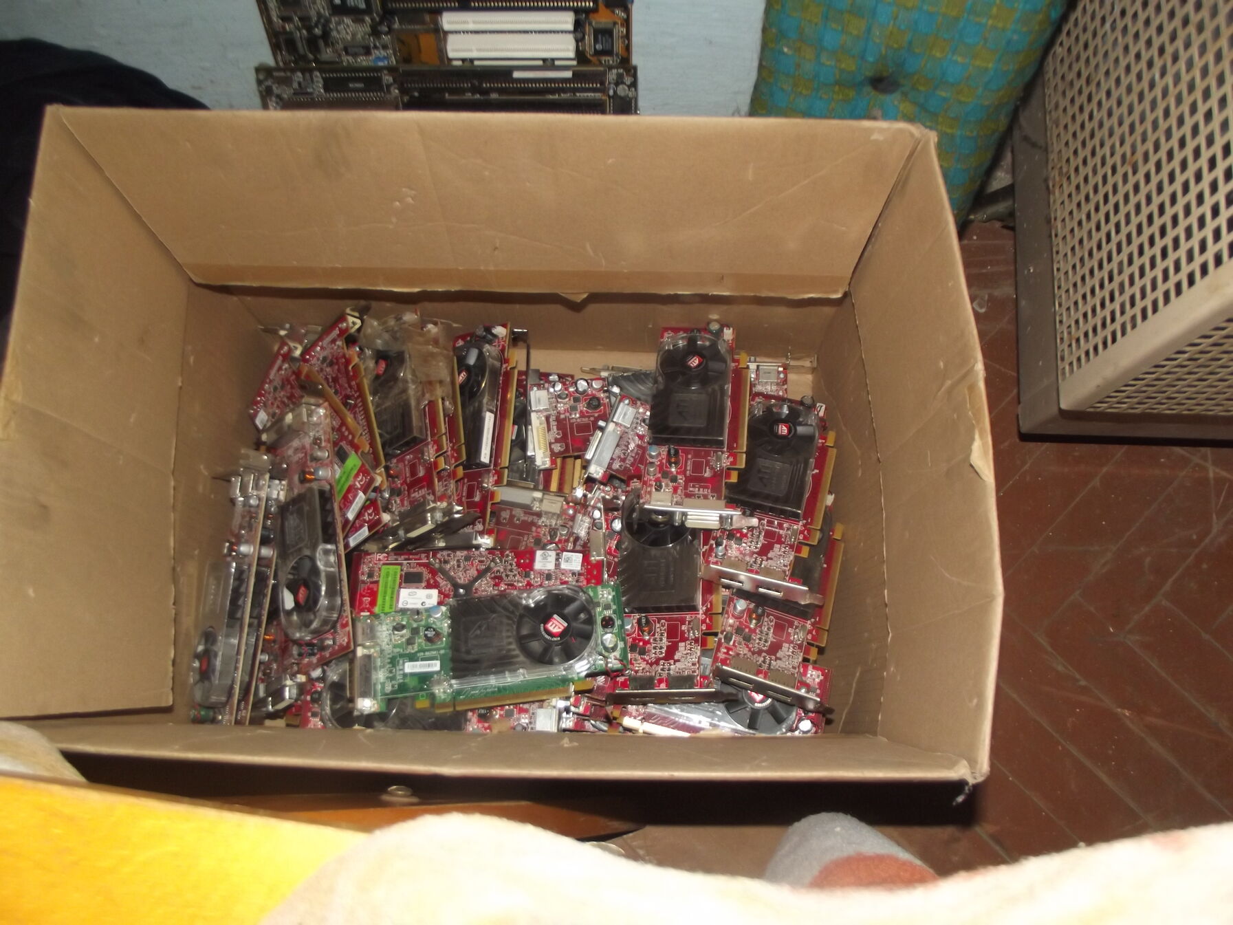

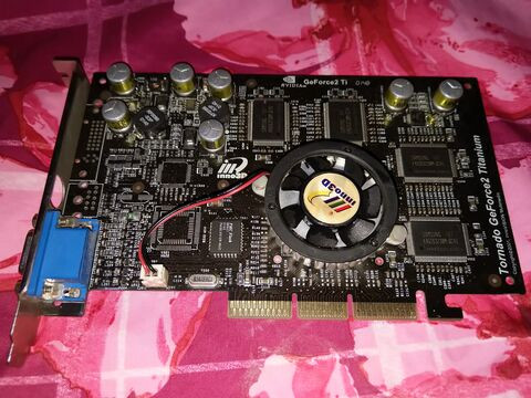

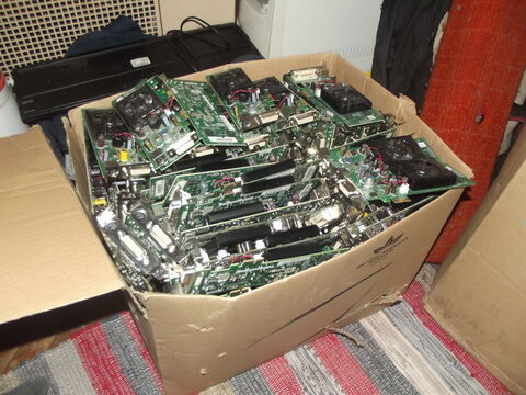

Megint elkezdtem retrózni, szokás szerint csak kicsiben, és talán nem is sokáig. Egyelőre két gépet építek, egy S478-cast 2,8 GHz-ces P4-gyel, meg egy Socket A-st Barton 2800+-szal. (Lehet majd hasonlítgatni.) Ezek a procik is megvannak már alaplapostól, RAM-ostól.
Gyűjtök sok nem létszükségletű alkatrészt is, meg persze főként a VGA-kat. Az említett konfigokhoz 8-10 VGA-t biztosan be fogok szerezni, ma vettem meg a beszerzendők leggyengébbikét:
Ventijét műszerolajozni kellett, az csillog még rajta. A maximum VGA, amit tervezek az említett konfigokhoz, talán a 9800 Pro, de nem kizárt, hogy kicsivel még megyek feljebb, viszont 2005-ösnél idősebbek kizárva, nálam ott ér véget a retró.
Aztán mehet a játék: -
