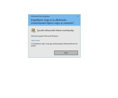

Akkor nem jelenik meg az eltávolítást visszaigazoló üzenet, ha a fókuszsegéd be van kapcsolva. Tehát, ha esetedben be van, akkor értelemszerűen ki kell kapcsolni. Egyébként alapértelmezetten általában nincsen, legalábbis nálam nemrég 1903 clean install után nem volt, de a build upgrade-et követően sem kapcsolódott vissza. Ha valaki nem akarja, hogy értesítéseket küldözgessen mindenről a rendszer, akkor pedig pont hasznos tud lenni a fókuszsegéd.

Ahogy már tegnap megírtam: kapcsold ki a fókuszsegédet.
(#100812) valamitől bekapcsolódott nálam is. -
viperabácsi
Most vettem észre , csak akkor nem érkezik üzenet , ha ez az ÁTKOZZOTT FÓKUSZ SEGÉD be van kapcsolva.
movax
viperabácsi #100895 üzenetére
Megszűnt, a MS közölte korábban, hogy nem kell már biztonságosan eltávolítani, csak húzod ki, oszt csá.
