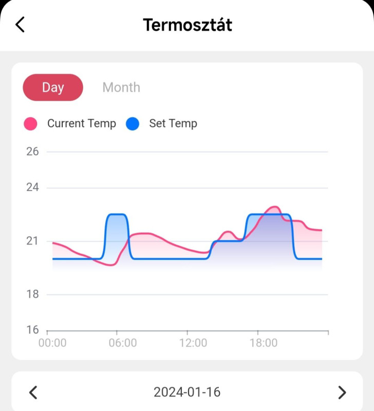

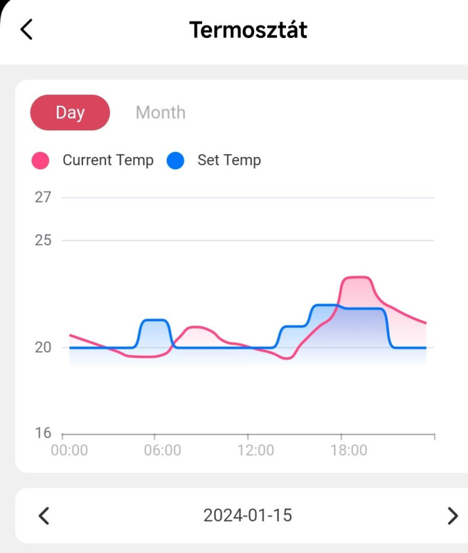

Sziasztok, eszközválasztásban szeretnék tanácsot kérni, nem nagyon találtam jobb topikot, és végülis otthoni automatizálás.
Lecseréltem az otthoni 20+ éves Honeywell termosztátot (CM67) egy wifis, okos eszközre: [aliexpress link]
Bekötés, beüzemelés simán ment, működik.
Viszont nem tetszik a működése, a szabályozási jelleggörbéje, nem elég sima.
Mit értek ez alatt?
A régi termosztát úgy működött, hogy kvázi öntanulóan hozzáigazította a fűtés indítását a beállított ütemezéshez, pl ahhoz, hogy a reggeli ébredésre beállított 22 fokot elérje 6:00-ra, hamarabb elkezdett fűteni, és így tényleg 6-ra érte el a beállított hőmérsékletet.
Valamint, nem engedte nagyon sem alá, sem fölé a hőmérsékletet a beállítotthoz képest.Ez az új eszköz viszont úgy működik, hogy a beállított időpontban kezd el fűteni, így nyilván nem lesz meg reggel 6-ra a kívánt hőfok. És simán túl is lendül, már rég nem vagyunk otthon, akkorra lesz meg a 22 fok. (Ez a programozási időpontok eltolásával kezelhető, de azért vettem okos eszközt, hogy ne kelljen ezzel játszani)
És sajnos a szabályzás sem valami kifinomult, gyárilag +/- 1 fok, ezt szerviz menüből be tudtam állítani +/- 0,5 fokra, de még mindig nagyon kileng, nem adja azt a komfortot, mint a korábbi eszköz.Példa:
Kék a beállított, piros a termosztát által mért tényleges szoba hőmérséklet.
Tudom, hogy a két eszköz nem egy kategória, 20 évvel ezelőtt került a Honeywell annyiba, mint most ez az új, de ennél azért többet vártam.
És akkor a kérdés:
Ki milyen okos, wifis, lehetőleg RF (adó és vevő) termosztátot ajánlana, ami meg tudná közelíteni a régebbi eszköz komfortját?
Ki mit használ?Érdekes lehet a jövőállóság, nem régen foglalkozom ezzel a témával, van pár konnektor, hőmérséklet és páratartalom érzékelő, Tuya rendszerben (a termosztát is Tuya), de felkeltette az érdeklődésemet a HA, szóval lehet olyan eszköz is, amit később be tudok tenni HA alá.
Köszönöm!

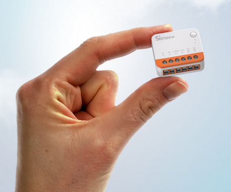

N nélkül müködö modulok pl:
zigbee:
SONOFF ZBMINIL2 ZigBee (6A)
Pmandgk Tuya Zigbee
MoesGo ZigBee
Xiaomi AQARA - Micromodule ON/OFF Zigbee 3.0 1250W - SSM-U02A wifi sztem keményebb dio.

Sonoff mini van Zigbee-be is, illetve a Sonoff miniket át lehet OTA flashelni Tasmota-ra, onnantól fogva meg lanról vezérelhetőek.

sonoff cuccokat engedd el, sonoff többnyire csak sonoff dolgokkal működik pár kivétellel (van egy listányi márkanév az ewelink apphoz amiről még sosem hallottál
Shelly reléket vegyél azzal kb minden megoldható, lokálisan is működik majd.
