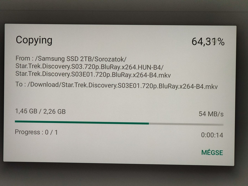

File manager+ programot használom erre, a progival SMB-n felmászok a NAS-ra majd ott kiválasztom azt a fájlt ami nekem kell, majd Pl. a külső meghajtóra Ext4-re formázott SSD-re belépve oda beillesztem.
Ezzel a módszerrel a TV-n lévő fájlokat vissza is tudom tenni a NAS-ra.
Az hogy nálad mért ír ilyet a plex pontosan nem tudom, én inkább arra gondolok, hogy valamit nálad a Plex transzkódol és el fogy szerverből a szufla. -

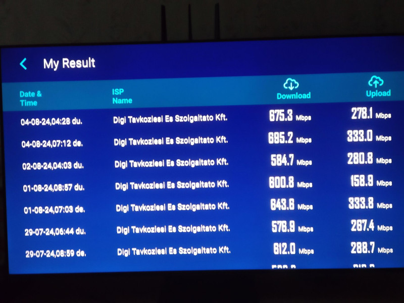

Kábelen alacsonyabbnak kell lenni a késleltetésnek, de szerintem egy TV-nél ez nem lényeges pont, max ha magán a TV-n játszanál és nem PC-n vagy konzolon.
Kriszbet utána néztem és tényleg csak AC-s de nálam WiFi-n 360mbitnél jóval többet tud, tényleg tudja azt amit mértem, pláne ha NAS-rol másolok és nem csak a teszt programot nézem, mert az valami külföldi szerverre kapcsolódik és ha annak nagy a terheltsége akkor bizony tudsz alacsonyabb sebességet mérni, szóval ha van lehetőséged mérj NAS-rol sebességet az már sokkal biztosabb mint ez a teszt progi.
Nálam 1000/300-as digi net van.
