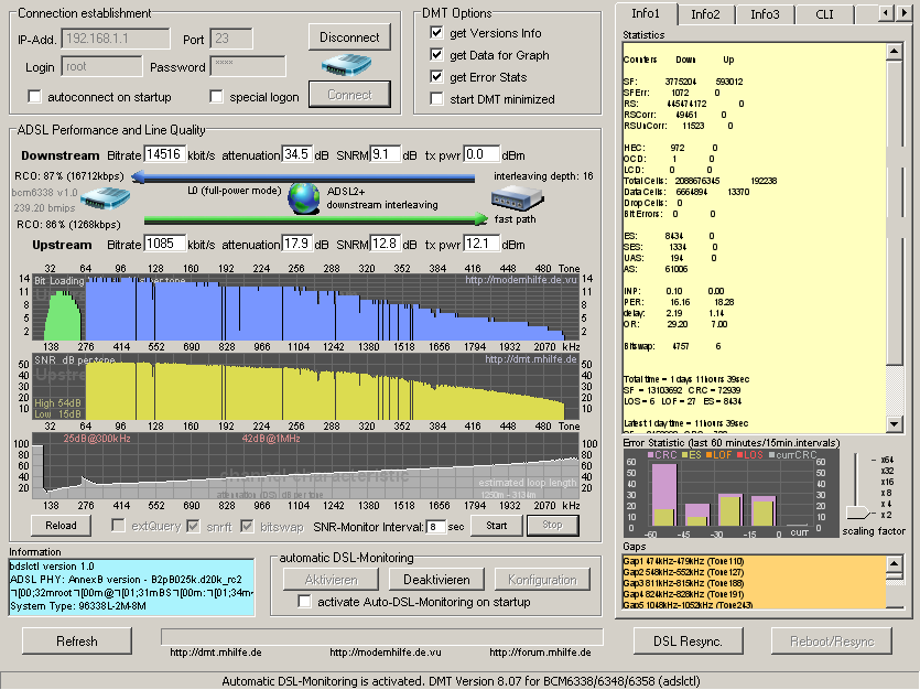

dchard
beldeczki
#1291

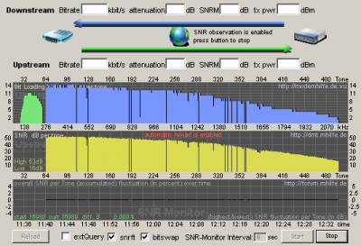

A 3. kép a lényeg és azt nem jól csináltad, mivel az SNR ft. nincs bepipálva, így nem látszik a delta SNR.
Kérlek, hogy ezt a képet (SNR monitorozás) készítsd el úgy, hogy az snr ft. IS be van pipálva. Ezt leszámítva jól csináltad. MÉg most az esti csúcsidőben jó volna ha lenyomnád.
Íme ahogyan ki kell néznie a DMT-nek:
http://prohardver.hu/dl/upc/2011-06/12/24693_qejnnlhdchjxxa1c_dmt_snr_monitor_3hour.pngA cél az lenne, hogy ebből megállapítsuk: hátha csak néhány vivő rossz, és azt ki tudjuk zárni.

Az látszik, hogy a modem nem ADSL2+ üzemmódban működik.
Legyél olyan jó kényszerítsd át a modemet ADSL2 (nem 2+) módba, és nézd meg, hogy a nyitólapon is azt írja-e G.DMT helyett.
Ezen túl borzasztó zajos a vonalad. Nem tudom a lakásban lévő hálózaton lehet-e optimalizálni, de ennyi zajt azért nem szokott összeszedni egyetlen vonal sem. Vivőkizárásnak nem nagyon van értelme, mert szinte az egész spektrum szar, viszont a target SNR margint megemelheted 150%-ra.
A probléma nálad az, hogy nincs interleaving bekapcsolva, amit csak központi oldalon tudnak állítani. A vonaladat elnézve minimum 32/4-et ajánlok, de lehet a 64/8 sem lenne túlzás.

dchard
beldeczki
#1281
Először is próbáld meg ADSL2+ módba kényszeríteni a modemet (Settings --> DSL settings).
Másodszor: nagyon zajos a letöltési irányod. SNR monitorozást kéne csinlnod, ahogy a cikkben le van írva. Ha ez kész, akkor megállapítjuk a zajos vivőket, és kizárjuk azokat.
Harmadszor: csinálj 1000 másodperces BERT tesztet és másold be az eredményt. (webes felületen BERT)

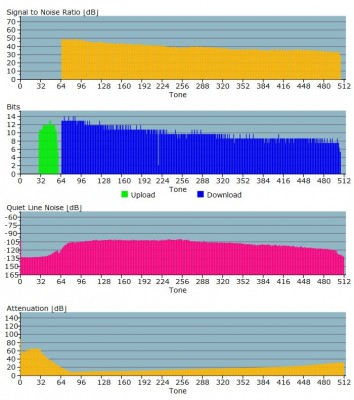

Dchard

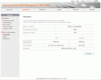

beldeczki
A vonalam szakadozik 10 óránként kb., néha van olyan is, hogy sűrűbben (4 óra, vagy még hamarabb). Ezt a problémát szeretném megoldani. Küldök képeket, remélem megtudod állapítani, hogy mi a probléma. Már az SNR volt 250-en, úgy volt olyan, hogy 1 napig volt kapcsolat szakadás nélkül. De most visszaállítottam (100-ra), mert ugyanúgy szakad a kapcsolatom.
Itt vannak a képek:
Kép1
Kép2
Kép3
DMTKöszönöm a segítséget!

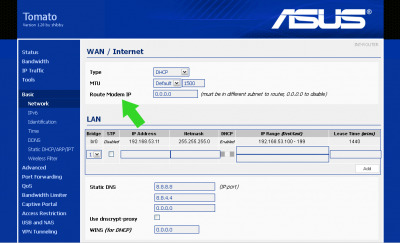

#1273
És mi ezzel a gondod? Átírod a modem IP-t, és kész! Ha nem megy reset! De szerintem ez semmire sem lesz hatással, ugyanúgy fog tovább működni...

Most olvasom, hogy routeren keresztül is el lehet érni a modemet, nekem nem sikerül.
router: TL-WR741ND 192.168.0.1
modem: D-Link 360R-T1E 192.168.1.1 a Te firmwareddel Külön köszönet!!!A modem IP címét beírva nem csatlakozik. Jó lenne tesztelgetni, meg állítgatni csak állandóan üzemben van.
By.: Johnny
SteveBeard
Köszönöm a gyors választ, inkább nem piszkálom.
Az az igazság, hogy a routeren keresztül is szépen el tudom érni a modemet, de ehhez a router ip címét kellett megváltoztatni. Viszont ott rengeteg beállítás az alapértelmezett ip-t használja, ezt mindenütt átírni a megfelelő információ és tudás hiányában nekem elég nehézkes. Egyszerűbb lett volna a modem ip-t megváltoztatni.
Köszi még egyszer!

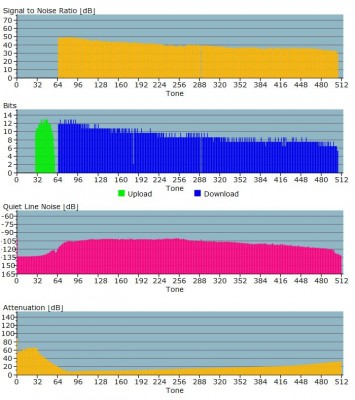

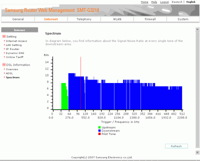

Itt valami nagy huncutság lesz, mivel úgy csökkentél két megát, hogy közben egyik paraméter sem változott, ami lehetetlen. Ha befixáltak volna, akkor a sebességcsökkentés hatására javulnia kellett volna az SNR marginnak, de nem ez történt.
Csinálj még egy képet a jelen vonali spektrumról és az Info gomb kimenetéről.

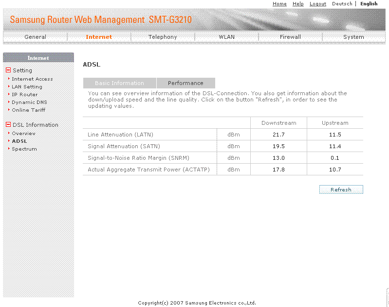

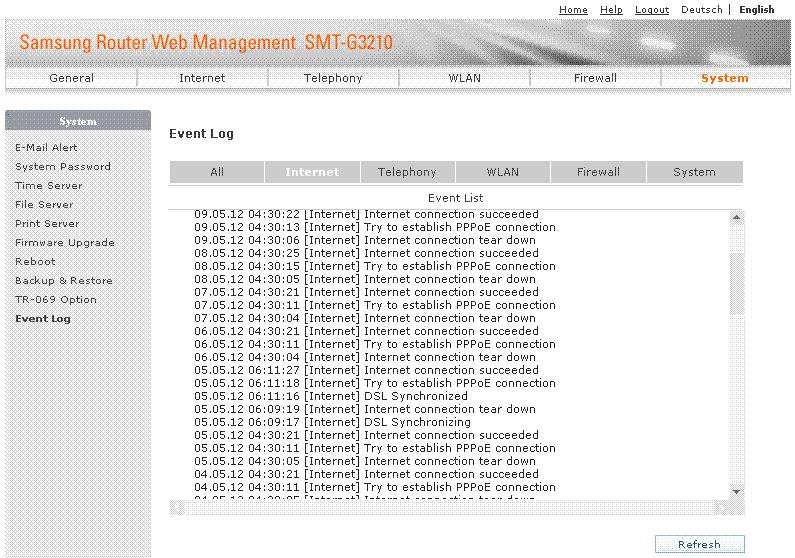

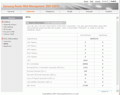

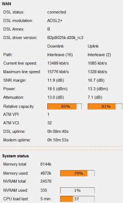

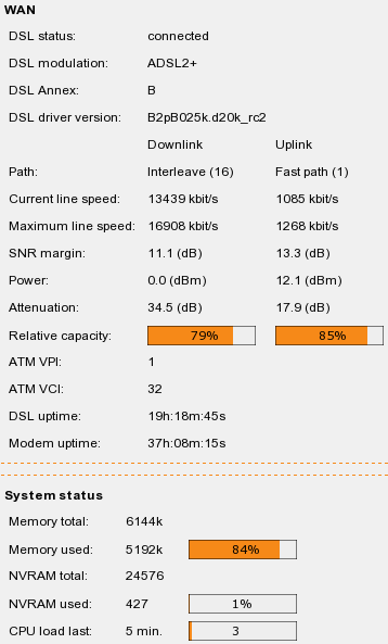

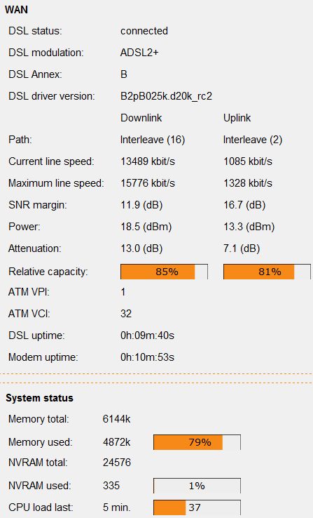

Noh, úgy néz ki, hogy az előző hibabejelentés és központi ellenőrzés óta (picit több, mint egy hete) nem volt szakadásom. Viszont az upstream SNRM a kicserélt ADSL routerrel is továbbra is ugyanúgy 0 és 1 dBm közöttinek mutatkozik.
Kérdésem az lenne, hogy az alább látható, kb. 12 óra alatt összejött hibák mennyire normálisak, s ez alapján vajon mennyire lehet pengeélen a leszakadás?
Mi lehet a magyarázata, hogy a mérés szerint az upstream SNRM rossz, ugyanakkor az upstream performance tökéletes, a jó 13-15dBm-ű downstreammel szemben?Köszi!
re_mod
Azt szeretném még megkérdezni mert tavaly nyáron azt mondták hogy ha nincs szinkron vesztés ellenben szakad a kapcsolat az is lehet a modem hibája. Jelenleg 200%-os marginnál tartok de így is dobja a vonalat mikor beindul....
Azt vettem még észre hogy szinkron után kiírja hogy a relatív capacity: 74% de mikorra megszakad ez az érték felmegy downloadnál 85%-ra az upnál meg 81%-ra. Vagy ez teljesen lényegtelen ebből a szempontból?
Meg az hogy nem tudom akkor sem kellene szakadnia ha nincs QoS a routerben meg egy úgy általában ezzel a szakadással mit lehet kezdeni mert zavaró hogy akár egy Linux ISO letöltést nem tud végig vinni szakadás nélkül. Ha nincs adatforgalom ilyen szinten kihajtva elmegy akár napokig is.
Ill a bithibáknál lévő szám az mindig ilyen "magas" az up esetén már mikor felszinkronizál egyből:

dchard
Annak a vivőnek amit kizártál szvsz semmi baja nem volt. És szerintem a margin is maradhat 100%-on ha az ADSL nem szakad.
A PPPoE-s problémára már írták itt pár hozzászólással (esetleg 1-2 oldallal korábban), hogy a routerben a QoS bekapcsolása megoldotta a pontosan ugyanilyen problémát.
Amúgy a vonalad teljesen fasza, szakadás egyáltalán nem, bithiba is csak alig volt.
Dchard
re_mod
15-ös csomag szinkron vesztés még nem volt ember emlékezet óta ellenben a pppoe szakad viszonylag gyakran főleg terhelés alatt (le és feltöltés egyszerre).
Jelenleg 130%-os margin-ál járok ez alatt szakadt még mindig egy idő után.
Az 1251kHz-es eső vivőt már kizártam mint lehetséges hiba forrást de nem segített semmit sajnos.
Jelenleg így néz ki:
ill. DSL informationból:
Status / DSL information
Status: Showtime
Retrain Reason: 8000
Max: Upstream rate = 1332 Kbps, Downstream rate = 15776 Kbps
Path: 0, Upstream rate = 1085 Kbps, Downstream rate = 13489 KbpsLink Power State: L0
Mode: ADSL2+
Trellis: U
N /D
N
Line Status: No Defect
Training Status: Showtime
Down Up
SNR (dB): 11.9 16.8
Attn(dB): 13.0 7.1
Pwr(dBm): 18.5 13.3
ADSL2 framing
MSGc: 57 17
B: 61 95
M: 4 2
T: 7 1
R: 6 16
S: 0.5869 5.6026
L: 3462 297
D: 16 2
Counters
SF: 52203 52691
SFErr: 2 1
RS: 5755394 601101
RSCorr: 4 0
RSUnCorr: 14 0HEC: 2 0
OCD: 0 0
LCD: 0 0
Total Cells: 26869810 472103135
Data Cells: 25644833 3757465643
Drop Cells: 26495
Bit Errors: 0 2221650ES: 1 31381
SES: 0 6
UAS: 33 84544
AS: 845INP: 0.11 0.43
PER: 16.17 16.10
delay: 2.34 2.80
OR: 31.15 11.42Bitswap: 68 1
Total time = 15 min 18 sec
SF = 52203
CRC = 2
LOS = 0
LOF = 0
ES = 1
Latest 1 day time = 15 min 18 sec
SF = 52203
CRC = 2
LOS = 0
LOF = 0
ES = 1
Latest 15 minutes time = 18 sec
SF = 1178
CRC = 0
LOS = 0
LOF = 0
ES = 0
Previous 15 minutes time = 15 min 0 sec
SF = 51025
CRC = 2
LOS = 0
LOF = 0
ES = 1
Previous 1 day time = 0 sec
SF = 0
CRC = 0
LOS = 0
LOF = 0
ES = 0
Showtime Drop Reason: 8000
Last Retrain Reason: 8000 -

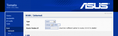

A válasz erre az, hogy a Trendchip-es modemekben a TCP MSS nagyon kicsire, asszem 512-re van állítva, ami igazából nem jó, viszont ez nem engedi még több szál esetén sem, hogy a feltöltés elzabálja a letöltéshez tartozó nyugták sávszélességét.
Ez a beállítás minden más (normális) modemből hiányzik, mivel ennek az értéknek a mesterségesen alacsonyan tartása rontja az átvitel hatásfokát, arról nem beszélve, hogy ezt nem a modem dolga szabályozni.
Normális modemmel a megoldás az ha rendesen beállítod a klienst, és mindig hagysz üresen némi sávszélességet mindkét irányban. Így böngészni is fogsz tudni letöltési/feltöltés mellett.
A 360R T1E kizárólag az én általam írt firmware-rel működik a DMT-vel, akkor pedig a telnetes felhasználói nevet és jelszót kell megadni. Ha nem megy, akkor IP-s beállítási problémád van, vagy tűzfal.

T-Home-os 15/1 Mbites vonalamat szeretném jobban kihasználni,de nem tudom mi lehet a gond, mert amikor SNR-t szeretnék állítani, akkor sehogy sem akar növekedni downstream. Némi infó a vonalamról:
Channel: FAST, Upstream rate = 1083 Kbps, Downstream rate = 12541 Kbps
Mode: ADSL2+
Channel: Fast
Trellis: U
N /D
N
Down Up
SNR (dB): 8.9 12.1
Attn(dB): 33.0 17.2
Pwr(dBm): 0.0 12.1
Max(Kbps): 15000 1192
Rate (Kbps): 12541 1083
G.dmt framing
K: 95(0) 136
R: 16 10
S: 1 1
D: 128 8
ADSL2 framing
MSGc: 61 12
B: 94 135
M: 1 1
T: 4 1
R: 16 10
S: 0.2417 3.9863
L: 3673 293
D: 128 8
Counters
SF: 0 415
SFErr: 0 0
RS: 0 7091
RSCorr: 0 0
RSUnCorr: 0 0HEC: 0 0
OCD: 0 0
LCD: 0 0
Total Cells: 238116 502580
Data Cells: 0 1
Drop Cells: 1165001
Bit Errors: 0 0ES: 423683 0
SES: 4541 0
UAS: 457 156
AS: 9INP: 2.23 1.09
PER: 16.19 17.93
delay: 7.73 7.97
OR: 33.09 8.02Bitswap: 0 0
Total time = 1 days 3 hours 10 min 6 sec
SF = 60848644
CRC = 1940903
LOS = 35
LOF = 65
ES = 423683
Latest 1 day time = 3 hours 10 min 6 sec
SF = 25956
CRC = 0
LOS = 0
LOF = 0
ES = 0
Latest 15 minutes time = 10 min 6 sec
SF = 18659
CRC = 0
LOS = 0
LOF = 0
ES = 0
SF = 7297
CRC = 0
LOS = 0
LOF = 0
ES = 0
Previous 1 day time = 24 hours 0 sec
SF = 0
CRC = 0
LOS = 0
LOF = 0
ES = 4
15 minutes interval [-30 min to -15 min] time = 15 min 0 sec
SF = 0
CRC = 0
LOS = 0
LOF = 0
ES = 0
15 minutes interval [-45 min to -30 min] time = 15 min 0 sec
SF = 0
CRC = 0
LOS = 0
LOF = 0
ES = 0
15 minutes interval [-60 min to -45 min] time = 15 min 0 sec
SF = 0
CRC = 0
LOS = 0
LOF = 0
ES = 0
Showtime Drop Reason: 2
Last Retrain Reason: 2A modemem egy D-Link DSL-321B gyári fw-vel.

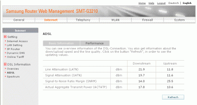

Lenne egy olyan "problémám," hogy sehogy nem hajlandó a DSL 14328kbps felett szinkronba állni.
Eddig simán szinkronba állt akár 17-18000kbps körül is, attól függően mennyi tartalékot hagytam a vonalban.
Másfél hónapja viszont úgy voltam beállítva, hogy telibe kijöjjön a 14Mbit, ehhez 55%os "Target SNR Margin" volt beállítva, jelenleg akár 10%-ra is levihetem nem lesz más szinkronom.. ez mitől lehet? Szakadni eddig sem, most sem szakadok..Kép a vonalról: [link]

Az utóbbi időben időnként, kb. naponta leszakad a modemem. Jeleztem a szolgáltatónak, ők a központból felhívtak, hogy állítólag bemérték és tök jó 20M-ásnak látják. Látták ugyan a DSL szinkron vesztéseket, de a hiba az én készülékemben kell legyen. Cseréljem ki.....
Van valami tippetek esetleg?
Alacsony lehet az upstream SNRM 0,1dBm értéke? Vagy hüleség a mérés?
Alább csatolom a modem méréseit.
Köszi -
dchard
Nagyon jó.
SNR monitorozást kéne csinálni, ha eddig eljutottál az már gyerekjáték. Lásd leírásom utolsó két oldala. Ha megvan tedd fel.
Elöljáróban annyit, hogy 6 szakadásod volt, ezért vagy szerencsénk van és néhány vivő romlik csak el, és azokat ki lehet zárni, vagy nincs mese és target snr margint kell növelni, amitől stabilabb lesz a vonal, viszont kicsit lassabb is.
Dchard
dchard
A target SNR margint lejjebb veheted. Én 60%-ra tenném, de vigyázz azzal, hogy a kép tanúsága szerint legalább egy szakadásod volt, mivel a DSL uptime jóval kevesebb mint a Modem uptime.
Ha 60%-on szakad az ADSL, 10%-os lépésekben emeld a margint amíg a szakadások meg nem szűnnek.
Rakhatnál fel DMT-s képet is, hogy lássuk a spektrumot.
