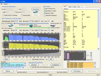

A vonalad hibátlan, tud ennél többet:
Lefelé legalább 15-16megát, de valószínűleg ennél többet (18-19).
Felfelé legalább 1megát biztosan tud.A késleltetés a relatíve magas interleaving miatt van ami abszolút nem indokolt ezen a vonalon. Szerintem itt 16/2 vagy maximum 32/4 bőven elég lenne.

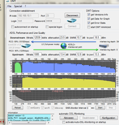

Sziasztok.Szeretnék véleményt kérni az alábbi vonalról. 10240Kbps/512Kbps előfizetés.A vonal nem szakad.Sebességet mérve 9800Kbps/460Kbps.Lehetne-e ennél nagyobb le és feltöltési sebességet elérni SNR állitásával?. Ez idáig 5120Kbps/512Kbps előfizetésem volt,a DSLAM csak ADSL1 módot tudta, pingem 25ms körül.Most nemrég fejlesztések mentek végbe a központba és ADSL2+ ra tettetek ami jó szerintem de azóta a pingem a duplájára nőtt.Mi a véleményetek? Szólni a szolgáltatónak (Szlovákia, GTS ) ?.Válaszotokat elöre is köszönöm. -
rostiron
Intruder2k5
#1388
A speedtest.net és a hasonló oldalak szerint is nőtt a sebesség.
Míg korábban átlagosan 10Mbps mértek, most átlag 13Mbps.
Szerintem egyértelmű javulás. -
rostiron
Pár hete kértem segítséget dchard fórumtárstól, mert nem volt meg a sebességem.
SNR lock miatt nem tudtunk mit tenni. Gondoltam megemlítem hogy azóta javult a helyzet 12542 kbit/s helyett már 14385kbit/s a modem szerint a sebesség.
Millo thx Mindenikőtöknek!
Egyenlőre nyersen bár de működik jól! A finomhangolást holnapra hagyom.

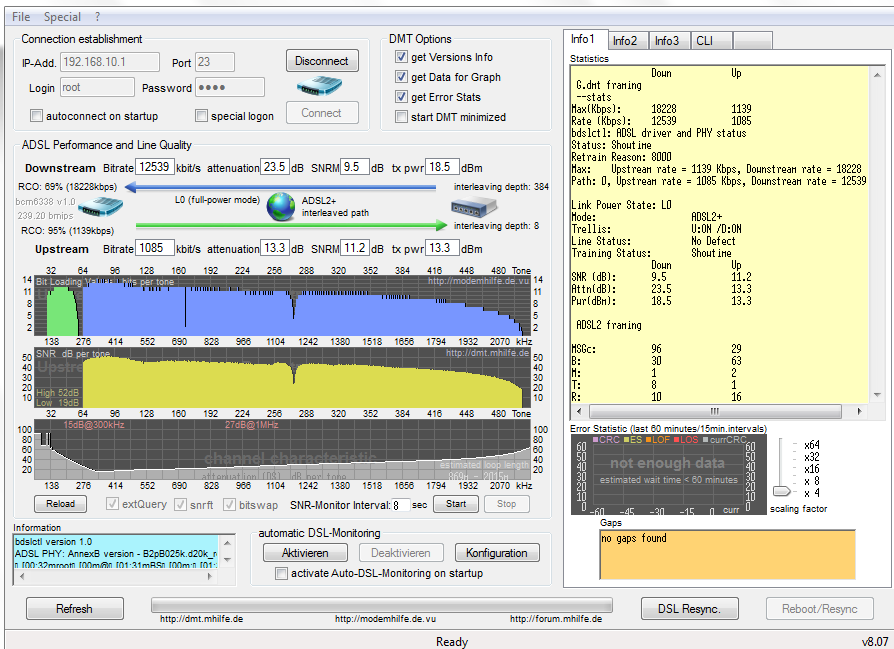

Ha a számítógéped csipog, az nem az ADSL miatt van
Viszont ezen a második képeden látszik valami, ami az előzőn nem:
256 és 288 között lett egy szép beszakadás az SNR és bitallokációs térképen, és valamiért a pilot is más vivőre került. Én azt a 4 vivőt kizránám a buliból és feltétlenül csinálj SNR monitorozást is, mivel ez elég gyanúsan zajosodás lesz.

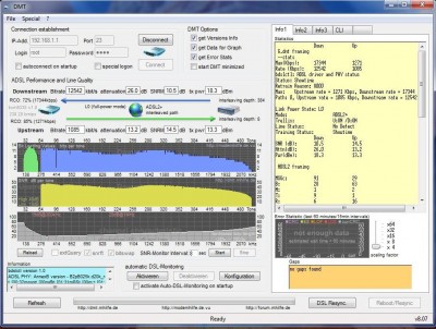

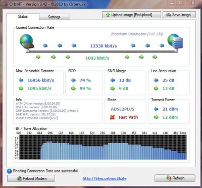

Ugyan sokat nem írtál le arról mi a problémád, de:
1. A vonal jnak tűnik, SNR margin csökkentéssel maximum 60%-ig lehet sávot nyerni, de
2. Nagyon magas az interleaving depth ezért valószínűleg a késleltetésed is nagy, gyanús, hogy te is SNR lockot kaptál.
3. A képről hiányoznak a jobb szélen lévő bithiba arányt mutató számok, azt is látnom kéne.Dchard
rostiron

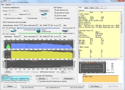

Egy darab szakadást lehetett tettenérni benne. Úgy látom nem külső zaj lesz az oka, mivel egyetlen vivőn sem észlelhető akkora változás, ami ezt előidézheti.
Viszont a bithiba számok masszívan megnőnek.
Szerintem kábelezési hiba az lapahálózatban, netán port hiba.

A 360R T1-hez nincs gyári firmware.
És router modem kombót senkinek nem ajánlok.
Ha az SNRFT rögtön visszaáll 0-ra, hát akkor ez van, szerintem ez bug a DMT-ben, mindene setre érdekes.
Annyit tehetsz, hogy a leírásom utolsó előtti oldala szerint teljes vonaldiagot csinálsz, és az abból keletkező szöveges fájlból kinyerhetőek ezek az adatok. Az próbáld ki, ott akár 24órás monitorozásra is van lehetőség.

Abban az esetben, ha az ADSL modemen, vagy HGW-n kívül semmilyen más analóg készülék vagy ISDN terminál nem csatlakozik a fővonalhoz, csak abban az esetben lehet elhagyni a szűrő használatát.
Ebben az esetben viszont nincs rá szükség, hiszen a szűrő az analóg sávban működő készülékeket akadályozza meg abban, hogy belepofázzanak az ADSL által használt frekvencia sávba.
Amúgy az hogy lehet, hogy nem tudod kipipálni?
Miután eygszer elindítottad a DMT-t keletkezik ugyanabban a mappában egy DMT v8.07.ini nevű fájl, keresd meg benne ezt a részt:showSNRFT = 1
showBITSWAPPING = 1
extSNRobservInfo = 1Ha valamelyik 0-n áll, változtasd meg 1-re, mentsd el és próbáld újra.
