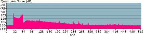

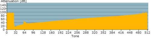

Ide töltöttem fel a DLink DSL-360R T1E-hez írt monitorozó programomat: ADSLinfo.zip
J.K.F.

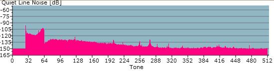

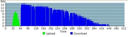

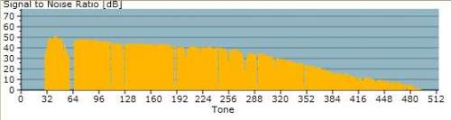

Felraktam hát az új firmware-t, viszonylag problémamentesen.
A tapasztalatok: sok változás nincs, legalábbis pozitív irányban. Sajnos.
- Egy picit romlott a 64-511. bin-ig szumázott SNR és Bits érték, de nem jelentősen.
- Picit javult az SNR margin, de nem jelentősen.
- Jelentősebb mértékben romlott a kijelzett csillapítás, ez érdekes...
- Az interleaving értéke immár galaktikus mértékű lett (448).A múltkori grafika kiegészítve a most mért értékekkel, amelyeket sárgával jelöltem:
A lekérdező programommal a váltás csaknem zökkenőmentes volt. Két dologgal szívtam csupán. Az egyik, hogy a downstream/upstream aktuális és maximális értéke máshová került a Telnet-es felületen, így üres értékeket észlelt a programom, de átírtam, hogy ezen az új helyén is megtalálja azokat ne csak a régin. A másik pedig, hogy eddig ömlesztve adtam át a szükséges parancsokat a Telnet-nek, de nem ELÉGGÉ ömlesztve. Egyesével, de közvetlenül egymás után elküldtem el mind a 6 parancsot, ez viszont ennél a firmware-nél azt eredményezte, hogy az első parancs végrehajtása közben a táblázat kellős közepén megjelent az utána következő 5 parancs, ami miatt csodálkozva nézem a programban, hogy a 194-es csatorna környékén miért 0 néha az átvihető bitek száma (mivel hogy a "194" és az átvitt bitek száma közé ékelődtek be a kiadott parancsok). Mostantól egyetlen egy karakterláncként adom át mind a 6 parancsot, köztük CR+LF karakterekkel, így ez a hiba megszűnt.
A programot még ma fel is töltöm valahová ahogy javasoltad (természetesen forráskóddal együtt, bár arra nem lehetek túl büszke, nem lett túl "elegáns" a kód), hátha érdekel valakit, vagy hasznát veszi.
Szomorúan tapasztaltam viszont, hogy a SNR táblázat még a korábbinál is ritkábban frissül az új fw-rel: az eddigi 17.5sec helyett immár kb 280sec-re (04:40) növekedett a frissülési gyakoriságuk. Most már ki tudtam próbálni a DMT-t is, ott is úgy vettem észre, hogy kb ilyen periódussal változik csupán az "Overall SNR per Tone fluctuation", tehát valószínűleg ez tényleg így van.
Pozitív meglepetés volt viszont, hogy egynél több telnetet is elviselt a szoftver: korábban ha futott a programom, akkor Putty-al nem tudtam rácsatlakozni még egyszer a modemre.

Oké, ezt nagyjából értem is, most már tényleg csak arra lennék kíváncsi, hogy ha ugyanannyi (sőt 1%-kal több) bitet visznek át a vivők összesen (ha szummázom 64 és az 511-es közti vivők által átvitt biteket) mint a kábelhiba előtt, akkor hogy fordulhat elő, hogy akkor a modem által kiírt össz-sebesség radikálisan kisebb lett: 12471kbps helyett csupán 8957kbps.
dchard
" Eddig azt hittem, azt mutatja, hogy az egyes csatornákon aktuálisan hány bitet tud átvinni a modem ill. a DSLAM."
Nem. A bitallokációs tábla azt mutatja, hogy éppen hány bitet visznek (és nem vihetnek) át a vivők.
A vivőn átvihető maximális elméleti kapacitást úgy kapod meg, hogy a vivőn mért SNR-t elosztod hárommal, majd szigorúan lefelé kerekítesz. Ezt ugye zajtartalék nélkül kell érteni. Ha ebből kivonod a vivőhöz tartozó bitallokációs táblában lévő értéket és visszaszorzod 3-mal, akkor megkapod az adott vivőre vonatkozó aktuális zajtartalékot.
Példa: a vivőn 50-es SNR és 11 kódolt bit van:
50 / 3 = 16,66 --> 16
16 - 11 = 5 --> 5 x 3 = 15
tehát 50-es SNR és 11 kódolt bit mellett a vivőn 15dB tartalék van. A példa persze csal, hiszen lehet akármekkora az SNR, 15bitnél nem kódolható több adat egy szimbólumban. De azt hiszem a lényeget érted.Az SNR Margin amit a modem kiír egy aggregált és átlagolt érték az összes DS és US vivőre, azonban jó néha látni, hogy ez hogyan oszlik el. A szinkronizálás után nyilván arányos, de a különböző helyeken felbukkanó zajokkal ez változhat.

...szóval hogy érthetőbb legyen: az előbbi képen a felső grafikon a 11.5 órányi mérés TELJES szummája (tehát valóban nem ANNYIRA nagy az a beleböffentés a többi csatornához képest sem, a 480. csatorna környéki púp - mint szélsőérték - már alig lóg ki a sorból), az alsó viszont csak az utolsó 2 óra 8 percnyi időszak. A korábbi eredmények az alsó grafikonon már kigördültek balra, itt még nem oldottam meg a vízszintes kicsinyítést, cserébe viszont minden mérés külön látszik átlagolódás okozta torzítások nélkül.
Azért nem a teljes 12 órás végeredményt szórtam be egyébként, mert pár perccel a fenti kép után bejött egy hibás mérés. A telnet kapcsolat során adott intervallumonként (5-15-30-60sec) kiadom a lekérdező parancsokat és figyelem a puffert, hogyan érkeznek be az adatok. Ha legalább 200 millisecundumig nem változik a puffer tartalma, úgy tekintem, hogy minden lekérdezett adat beérkezett. Erre nagy ritkán nem elég ez a 0.2sec, ha a modem épp egy kicsit elfoglaltabb, és ennél hosszabb időre megtorpan az eredmények kiírása. Azóta ezt megemeltem 250millisec-re ill. állíthatóvá is tettem (egészen akár 2 másodpercig).
J.K.F.
Öööö, bocs, ezek szerint félreérthetőek a grafikonjaim.
Az 5. grafikonon:
- a piros vonal az mérési időszak abszolút átlaga (minden egyes csatornára külön kiszámolva), hogy láthassam, ehhez képest mennyi volt a kilengés fel-le. Lehetne éppenséggel a mérés indításakori érzékekhez is viszonyítani (erre szolgál az "Initial value" a grafikon fölött), de az félrevezető lehet, ha az induláskor szélsőségesen jó vagy rossz volt a "vétel"
- a kék az aktuális érték (az átlaghoz képest)
- a fehér pedig az abszolút szélsőérték a mérési időszak alatt (az átlaghoz képes le ill. fel).(A 6. grafikonon még dolgozok majd egy kicsit egyelőre az jobbról-balra kigördül, ahogy visszanézem a "videót", vagyis a felvett adatokat és időskálát se írattam még ki, de 1 képpont vízszintesen egy mérési periódus - mostanában 15 sec).
Példa (azóta már átméretezhető lett a grafikon manuálisan, hogy "elférjenek" a szélsőséges adatok is):
Ezen is láthatóak a lefelé mutató "tevepúpok" a 384 ill. 448-as csatornákon, ezek egy picivel kisebbek már itt is mint korábban (igaz, itt felére kicsinyítettem a skálát függőlegesen!) és azóta már mérséklődtek a ehhez képest is (főleg a magasabb frekvenciatartományban). Ez egyébként egy 12 órás mérés 11.5órájának felvétele. A szomszédos szobában a modemtől 1 méterre volt egy kombikazán, arra gyanakodtam, de 2 órára kihúzva azt továbbra is bejött ugyanez a zaj. A 2-3 méterre lévő DECT telefon kihúzása a konnektorból sem változtatott ezen. Viszont a modem messzebb helyezése a faltól és/vagy az utolsó 2 méter Cat5e-re cserélése némi javulást hozott. Az is lehet, hogy ez már a kábelen bejön, semmi köze a saját hálózatomhoz.
Az alatta lévő grafikon 2 óra 8 percet ölel fel, ott a lefelé mutató apró tüskék között 8-9 perc telik el, és olyankor a kék pöttyök (amik az aktuális SNR szintet ábrázolják az átlaghoz képest) is lejjebb ugranak a 384 ill 448 környéki "púpok" közepébe.
De ez a kevésbé fontos része volt az eredeti kérdésemnek, ami jobban érdekel, az a bit-allokációs tábla. Eddig azt hittem, azt mutatja, hogy az egyes csatornákon aktuálisan hány bitet tud átvinni a modem ill. a DSLAM. Ha ez nagyságrendileg ugyanannyi mint korábban, hogy lehet az eredményül kapott sávszélesség sokkal kisebb? Mi lesz a többi bittel? Hibajavításra lefoglalja őket a rendszer, vagy tartaléknak?
dchard
Olyan nagy "beleböfögés" azért nincs. A probléma az hogy nem látom a zaj nagyságát, nem átlagot, hanem abszolút minimumot/maximumot kéne mérned. A jó időszakok adatai elhúzzák a mérési eredményt, mi nem erre vagyunk kíváncsiak.
A zaj forrását kéne megállapítani, és amennyire lehet eltűntetni.

Akkor még a bit-allokációs táblával kapcsolatban lenne egy kérdésem, ha szabad.
Ugyebár azt terveztem, hogy átkérem magam a 20/1Mbps csomagba a 10/0.5-ről, hátha legalább 15Mbps-t elbírna a vonal, de... egyelőre annak is örülnék, ha visszakapnám a 10 megámat.
Két hete elkezdett bezajosodni a vonal, gyanús pattogások voltak az analóg telefonban, illetve a modem is lement 1-4Mbps környékére, vagy sokszor szét is esett napközben. Estére azonban mindig megjavult valamennyire (ha nem is az eredeti sebességre). Be is jelentettem 2 hete pénteken, aztán szombaton a szerelő kicsit bütykölt az utcában lévő rendezőben, meg kérésemre megnézte a házfalon lévő dobozkát is ami eléggé oxidált volt és egyenesbe kötötte a benne lévő kábeleket. Ezután szépen meg is javult a vonal, viszont 8952-8957kbps-re állt be fixen a letöltési sebesség 13dB SNR marginnal (korábban 12471kbps volt). A szerelő mondta, hogy ez majd pár nap múlva visszaáll a rendes sebességre, de sajna nem.
Azóta egyszer áramtalanítottam is a modemet (más helyre raktam és Cat5 kábellel kötöttem be a fali aljzatból a lapos kábel helyett, mert gyanús volt hogy a naponta pár órán (sajnos kiszámíthatatlan időközönként) keresztül valami 8-9 percenként "beleböfög" az 1MHz fölötti tartományba, 5-6dB-s SNR csökkenést okozva azokon a frekiken, lásd a #2705-ös hozzászólásban látható 5-6. grafikonon - azóta ez nagyrészt 3-4dB alá csökkent). Érdekes, hogy ezután az SNR margin 13dB körül lement a régen megszokott 6dB-re, miközben a grafikonokon semmi radikális változás nem történt a 13dB-s állapothoz képest.
Sőt - és itt végre feltenném az újabb kérdésemet -, ha összeadom a bit allokációs tábla 64-511 közti "bits" értékeit, csaknem 1%-kal magasabb szumma jön ki, mint amikor még IGAZI 10Mbps-em volt. Akkor ez most hogy is van? Több bitet lehet lehet kódolni az egyes frekvenciákon, de a végeredmény mégis kisebb lett mint régen? Az interleaving értékem időközben olyan magas lett, hogy még a Holdról is látszik: 384 (de hát állítólag csak az interleaving érték változása nem okoz sávszélesség csökkenést, csak a ping lassulását). Ez lenne az a híres/hírhedt SNR lock?
dchard
A QLN, vagy parasztosan magyarra fordítva "csendes vonali zaj" mérés akkor történik, amikor a vonal "csendes", vagyis nincs rajta aktív ADSL kapcsolat. Normális körülmények között a trainelés során 1-3 másodpercig mérik a modemek a spektrumot és azt látod a QLN táblában. Ellenben rá lehet kényszeríteni a modemet, hogy ezt egy meghatározott ideig - akár több óráig - csinálja. Ilyenkor változnak a QLN tábla értékei, már ha van változás a vonalat érő zajban.

Jól sejtem, hogy a QLN tábla csak ilyen méréskor frissül, ill. a kapcsolat felépítése előtt/alatt (pl ha szétesik a kapcsolat, kihúzom a vonalat a modemből vagy újraindítom a modemet)? 4 óra hosszan mérve működő kapcsolat mellett (5 másodperces gyakorisággal) még csak meg se rezzent soha a QLN grafikon és ugyanez igaz a csillapítás grafikonra is.
dchard
A problémának nincs köze a módosított fw-hez, mivel a driver és vele együtt a broadcom adslctl user space progi binárisa is eredeti, nincs hozzájuk forrás. Az egyetlen dolog amivel jobb felbontást lehet elérni az a zajvizsgáló funkció, de azt csak offline módban tudod használni, tehát ha elindítod, nem lesz DSL kapcsolat a mérés erejéig, és ott is csak 17 sec-enként frissül, ellenben magának a megjelenített mérésnek a felbontása már szimbólum sebességű. A zajvizsgálatot az
adslctl qlnmntr --start 60
paranccsal tudod elindítani, ilyenkor 60 másodpercig fut a mérés offline módban, és a QLN tábla lekérdezésével láthatod az eredményt. Kvázi spektrumanalizátort csinál a modemből. Épp most fejezem be a várhatóan utolsó FW verziót, ami ezt a mérést is tartalmazni fogja, így a DMT-re a továbbiakban nem lesz szükség.

A vonali paraméterek egyébként ilyesmik:
Bocs a kezdetleges felületért, de nem mertem firmware-t cserélni, inkább összedobtam ma az utóbbi két délután egy kis lekérdező programot a módosítatlan firmware-ű DSL-360R T1E-re. Szebb is lehetne (lehet, hogy majd még csiszolgatok rajta), de tőlem ennyire telik, nem vagyok valami gyakorlott programozó.
Vizsgáltam az itthoni kábelezést is, hátha azzal lehetne kicsit tuningolni a vonalon: van vagy 35 méter, több darabból áll. Próbaképp ehelyett egy tized ilyen hosszú, tehát 3.5 méteres fali Cat5e kábellel is bekötöttem a modemet közvetlenül a Telekom házfalon lévő dobozába - vagy 20 éves darab, még csavaros rögzítésűek az erek, a földkábel oldali kábelvégek környéke eléggé oxidált, de azt inkább nem piszkáltam (nehogy letörjön vagy ilyesmi), csak a továbbmenő kábelt kötöttem ki -, de a "nyereség" elenyésző volt: 26.0dB helyett 25.5dB lett a letöltési csillapítás és valami 200kbps-el magasabb Attainable speed.
Az SNR margin a feni képen valamivel jobb a szokásosnál, 6dB szokott lenni, de láttam már 4.3dB-n is.
