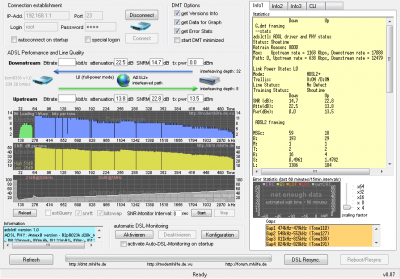

Sajnos az a tapasztalat, hogy bármi nemű probléma van az ADSL-lel, anélkül, hogy kivizsgálnák az esetet, már tolják is vissza a portot 15megáról 5megára azzal a kamu dumával, hogy "messze van a központtól" vagy "nem bírja a vonal".
Holott a Te spektrumképedből is egyértelműen látszik, hogy nincs azzal a vonallal semmi baj, ráadásul a hozzá nem értést mutatja az is, hogy nem azért telefonáltál rájuk, mert szakad a kapcsolat, hanem azért, mert hibás profil van a vonaladon beállítva. Ez tök egyértelmű. Ezt még egy műszakis telefonszerelő is meg tudja állapítani ránézésre.
Szerintem tudatosítsd bennük, hogy a sávszélesség problémád azért van, mert szemmel láthatóan például a feltöltési oldaladnál nem a 15megás, hanem az 5megás csomag uplinkje van beállítva. Mondd meg nekik, hogy állítsák be a portodra a rendes 15megás előfizetéshez tartozó profilra és kész. Nincs egyéb problémád, nem kell kimenni bütykölni, sem nyomvonalat ellenőrizni.
Szerintem azt hiszik, hogy az a gondod, hogy azért nincs meg a sávszélesség mert messze vagy, vagy mert zajos a vonal, érttesd meg velük, hogy nem erről van szó.
Dchard

A 360R b3 és c3 csalnak de masszívan a vonali csillapítás tekintetében lefelé. Az a 17 inkább 27dB lefelé, de miért érdekel téged, ha kapod a maximumot amiért fizetsz? Egyébként a modem csillapítási adatából pontosan nem lehet megmondani, hogy mennyire vagy. Én a látottak alapján 1-1,5km-re saccolnálak.

sávszélesség bővítés előtt vagyok, képet kaptam hogy mit várhatok a telefon vonaltól.
max fel 400kbps, max le 11300 kbps -
dchard
Ez már a módosított SNR-rel készült?
Amúgy szuper a vonalad, és arra kérnélek, hogy ha a fenti kép a módosított SNR marginnal készült, akkor készíts egy képet 110%-os beállítással is.
Illetve az érdekelne még, hogy pontosan milyen előfizetésed van, mert az uplink irányt a target SNR margin nem befolyásolja, ha pedig 15megás csomagod van, akkor valami gond van az adsl driverrel.
Kérlek, hogy próbálkozz még egy kicsit, mert ha tényleg gond van a DSL meghajtóval, akkor kényszerűségből vissza fogunk váltani egy régebbi verzióra. Ez nem okoz gondot, csak tényleg 100%-ra szeretném tudni, hogy egy megabites az uplink előfizetésed és tényleg csak az én szoftveremmel nem megy fél mega fölé az uplinked.
