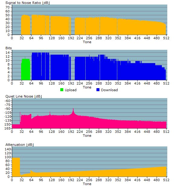

320-as vivőnél még 50-es SNR-ed van? Menj te a fenébe
Azt hiszem, ezt vehetem tőled bóknak.
A dicséret egyébként azoké, akik anno a telefonhálózatot telepítették, mert ezek szerint elég jó minőségben.
Ami a padlásra bejön kábel az 1x4 eres és átlátszó fólia van az ereken.Van periodikus zavartatás magas frekin, egyelőre úgy néz ki a vonalból jön, de még futok pár kört az árnyékolással.
Mint user mit tudsz tenni, ha a zavartatás a hatókörödön kívülről érkezik?Üdv,

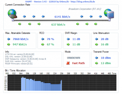

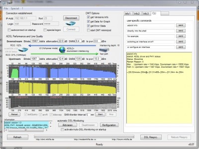

dchard

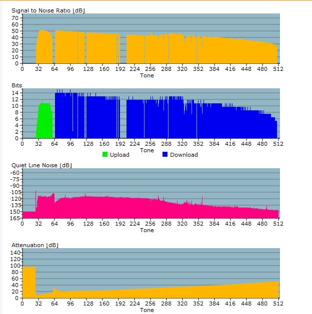

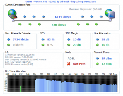

AstraCDX #673 üzenetére
A képek alapján az 5megás csomagod megy rendesen, de csomagváltás esetén új modem fog kelleni.
A képen amúgy látszik, hogy a DSL driverek 5-ös verziószámúak. Gyári szoftverből a legfrissebben 6-os főverzió van, de például a routertech-es firmware-ben 7-es van (ez a platformhoz a legfrissebb).
Az OrbMT-t és a DMT-t sem fejlesztik, a programozóik mind dilettáns egoisták. Mindkettőt kértem az együttműködésre, felajánlottam a segítségemet, kértem a forráskódot. Süket fülek.
A bitallokációs tábla kiolvasása egyértelműen hibás, csak a szöveges adatoknak higgy.
Ezalapján amúgy szerintem menne a 15mega, de lehet, hogy a 380T már kevés lenne ehhez. Hogy szoftver kell frissíteni rajta az tuti.
Igazából megpróbálhatnád a modulation mode-ot ADSL2+ állásba tenni, és úgy is csinálni OrbMT-s képet, bár a legjobb lenne mindezt frissítés után kipróbálni.
Dchard

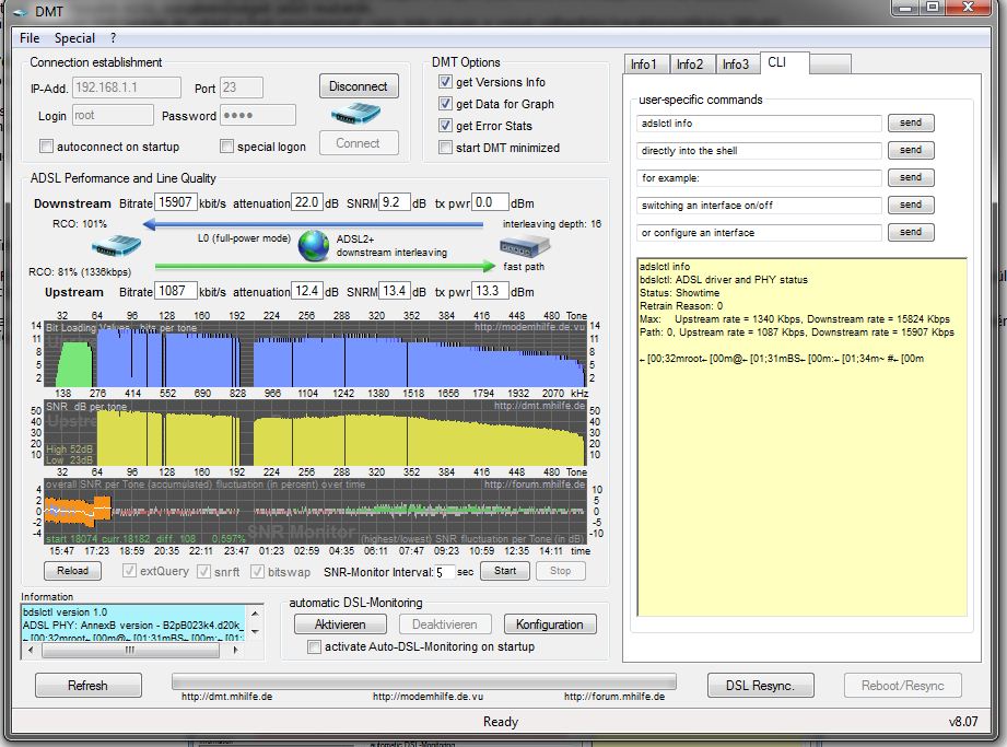

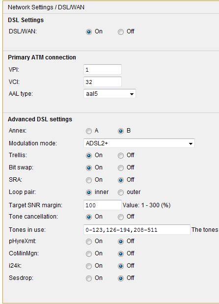

AstraCDX
Hali !
A hiba nálam volt, azért nem tudtam elindítani az OrbMT-t mert nem volt a gépen NET Framework .
A problémát orvosolva már műxik az OrbMT kis hiányosságokkal .Alaphelyzetben a modemben a Modulation type ADSL2+ (Multi-Mode) .
Ebben az esetben, a Mode alatt UNKNOWN, és X Fast Path látható, a Bit / Tone Allocation grafikonon a feltöltési résznél nem mutat semmilyen jelet .
Ugyanez a helyzet, ha Modulation type ADSL2 (Multi-Mode)-ra állítom .
Ha viszont a modemben a Modulation type ADSL (Multi-Mode)-ra állítom, akkor a max elérhető feltöltési sebesség helyén szürke 0 lesz, és a Mode mezőben megjeleníti az ADSL típusát, de alatta még mindig X Fast Path látható, illetve a grafikonon már látható egy a feltöltést mutató kis jel .
A szoftver nagyjából megmutatja a jel/zaj viszony, és a vonali csillapítás értékeit, de miért bizonytalankodik az ADSL Mode, és a grafikus feltöltési érték megjelenítésével ?
Ezt a hibát az okozhatja, hogy a szoftver nem, egészen kompatibilis a modem chipsetével, nem ismeri fel tökéletesen ?
Ezeket a szoftvereket (DMT, OrbMT) nem fejlesztik tovább, hogy több modemtípushoz is jók legyenek ?
Különösen jó lenne ez a DMT esetében .
Üdv.

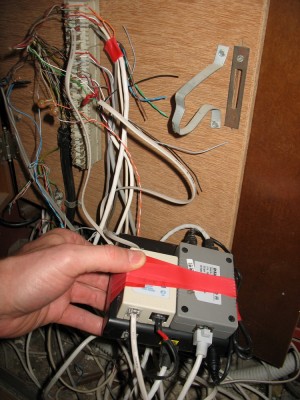

joecontra #670 üzenetére
tényleg jónak tűnik, de a legnagyobba: ET-7208 Ónozott fém doboz sem fér bele a modem.
a doboz: 100x60x30mm
a modem: 120x32x105 mm -
joecontra
igen ez engem is érdekelne hogy hol találunk frankó dobozt.
Például itt?Üdv,
J -
PonPon
joecontra #668 üzenetére
én csak ezt találtam, de ez annyira nem szimpi: vateratesztként kipróbáltam, hogy beleraktam egy fém rafaellós dobozba, aminek csak az alja volt meg, a tetejét pedig lealufóliáztam, mindez földelés nélkül 0,3 megabit javulást okozott
joecontra
Csak egyféle földpotenciál létezik, mind a két véget "arra" kell kötni a nem használt vezetékekkel együtt
Rosszul tettem fel a kérdést, de a lényeget értem. Mindkét végén le kell földelni a vezeték árnyékolását, a modemet meg egy "Faraday-kalitka"-ba kell tenni.
Ui.: fémdobozokat pl. hol kapni? Villanyszerelési boltban?
Üdv,
J -

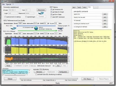

dchard
AstraCDX #662 üzenetére
Ha a 380T-n gyári szoftver van (az én cuccom NEM jó rá, viszont van egy másik alternatív szoftver, a routertech ami szintén remekül működik rajta), akkor az OrbMT-vel lehet lekérdezni, amiben be kell allítani az "Avalacnhe SAR" módot, és megadni a modem IP-jét, a telnetes felhasználói névvel, jelszóval. Természetesen a modemnek közvetlenül a PC-hez kell kapcsolódnia, és a hálókártya beállításoknak is stimmelnie kell.
Dchard

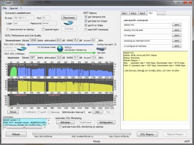

AstraCDX
Hahó Szakik !
D-Link DSL-380T modemem van, és bármely szoftverrel is próbálom, képtelen vagyok egy vonaldiagnosztikát végrehajtani vele .
Az sm50b-t elindítva "Querying modem..." üzenet látható a végtelenségig .
Az OrbMT-t elindítva "Alkalmazáshiba" "Az alkalmazás inicializálása nem megfelelő (0x0000135). Az alkalmazás befejezéséhez kattintson az OK gombra."
A DMT-t el tudom indítani, be is lép a modembe, de képtelen vagyok az
"ADSL Performance and Line Quality" részt működésre bírni .Miért van ez így ? Tud erre valaki megoldást ?
Előkaptam a régi Dialcom 1600 modememet is, kifogástalanul kezeli az 5Mbit-es ADSL hozzáférést, de diagnosztizálni vele sem lehet, ugyanazt produkálja mint a D-Link .
Nagyon szeretném megnézni a vonalam paramétereit grafikusan !
Hogyan/mivel tudom működésre bírni a szoftver "ADSL Performance and Line Quality" részét ?
Köszi !
Üdv.
Astra

Az árnyékolás elvetemült perverzió, khm akarom mondani kísérlet
A lényeg, hogy pontosan azért, amiért a vezetéket is árnyékoljuk, azért árnyékolni célszerű a modemet is, mert az RJ11 aljzattól a modem feldolgozó áramköréig is van huzal (vezeték) ami összeszedhet zajt, ráadásul nem csak külső, de belső zajt is (tápzaj, stb.).
Tehát ha azt már megoldottuk, hogy árnyékolt vezeték jön be, és neadj isten már a telekomos tápfejnél is van föld, akkor ha az egészet összeközösítjük (mármint a földeket), akkor van egy a lakástól a központig árnyékolt vonalunk. Ez jó, mert a legtöbb zajt az árnyékolás közömbösíti.
Ha még ennek tetejében a modemet és a szűrőt is bepakoljuk egy fém dobozba (ami természetesen szellőzik), és ezt is közösítjük a földre, úgy gyakorlatilag az egész vonalunk az elejétől a végéig árnyékolt, arra külső zaj nem juthat be.

erről a modem árnyékolásról amit fentebb említettél mesélnél még majd ha van egykis időd?
fém dobozba kellene rakni a a szűrővel együtt, amit csatlakoztatok a földeléshez? -

A rövidebb kábelt arra értettem, hogy mivel a modemet leraktad az elosztóba, ezért a panel gyári telefonvezetékezése kiesett a buliból. Namost ha eddig hosszabb vezetékkel jobb volt, most meg rövidebb vezetékkel látványosan szarabb, akkor valami zavar, ami eddig nem volt a rendszerben, az pedig a PoE.

Ez egyértelmű zavartatás, szerintem a PoE-ból jön, mivel rövidebb kábelekkel ezt máshogy nem tudom elképzelni. A modemnek amúgy kifejezetten nem jó ez a konfiguráció.
Amúgy ezt a kábeldzsuvát... Ebből is látszik, miért van annyi baj az ADSL-lel Magyarországon. Ez minden, csak nem szabályos kábelkötés.
Szerintem tedd azt, hogy veszel Cat6-os SFTP kábelt (falit), azt lehúzod ide a lakásból, majd pedig a sárga-sárga-fehér vezetékpáron hozd fel a lakásig a vonalat. Utána rögtön szűrő és modem, analóg telefon meg nem érdekel minket
A lényeg, hogy a Cat6 SFTP földelését és a nem használt érpárokat lent a dobozban mind közösítsd rá annak a vastag fekete kábelnek a földjére, illetve a másik végén a lakásban is tedd ugyanezt. Ne felejtsd el ellenőrizni, hogy a lakásban lévő föld tényleg föld legyen.

panelban lakom a 2.-on és az írásaid alapján régóta gondolkodtam rajta, hogy leviszem a modemet a földszintre, oda ahol bejön a telefonkábel az épületbe.
Ma meg is csináltam, PoE-n megy a modemnek le az áram, lent van a szűrő is, és utp-n pedig jön fel net. Telefon az maradt a régi érpárpáron, nem raktam bele az utp-be.na szóval egész délelőtt eljátszottam vele bíztam benne hogy javítok vmit a dolgokon...hát majdnem sírva fakadtam amikor beléptem a modembe, mert ez fogadott:
ez meg hogy lehet?
30m-el rövidebb a telefonvezeték, egyből a bejövőn van a szűrő+modem és szarabb mint volt... mit zavarhatja ennyire?

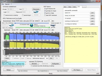

dchard
Balázs0916 #633 üzenetére
Hát, pedig a két képet ha összehasonlítod, akkor látszik, hogy az SNR nem, vagy alig változott a lassú és a gyors verzió között, ami azt jelenti, hogy nem vonali romlás történt.
Az ADSL nem tud valós időben (szakadás nélkül) sebességet váltani (kivéve SRA, de az a szoftveremben ki van kapcsolva, mivel itthon nem használja senki), tehát ott volt legalább egy vonaldobás, ami lehetett egy általános nagy mértékű zajosodás miatt, ezért beállt a vonal a dobás után 12mega környékére, majd a vonal megjavult, így az SNR visszajavulhatott, míg a bitallokációs tábla maradt annyi amennyi.
Ez az egyetlen reális magyarázat, amit találtam.
Valahogy el kéne kapni ezt a zajosodást SNR monitorozással. Ha legközelebb is ezt csinálja, akkor ne matasd a modemet, hagyd 12mega környékén, és csinálj SNR monitorozást. A lényeg az lenne, hogy elkapjuk SNR monitorral, amikor a romlás bekövetkezik, és ha 12megán marad a vonal, akkor nem lesz szinkrondobás (<-- ez nem ártana, mert különben minden eltűnik az SNR monitorból, mikor a szinkron vesztés bekövetkezik).
Dchard
Én is így gondolom. és "sajnos" jók a képek.
Ha megnézed, mikor beállítottam tegnap előtt 60%-ra még jóval nagyobb volt a sebessége, mint ma, amikor ránéztem. A modemhez ma estig nem nyúltam azóta.Valamiért pár nap alatt visszaszabályozta magát egy jóval kisebb sebességre. De vajon mitől?
Most kíváncsi leszek, hogy húsvét végére milyen netem lesz, addig megpróbálom nem újraindítani.Üdv.
dchard
Balázs0916 #631 üzenetére
Jó kérdés. 60%-on gyorsabbnak kéne lennie mint 80%-on, hiszen minél kisebb a tartalék, annál gyorsabb a kapcsolat.
A lassú képen jóval nagyobb a tartalék, mint a második gyorsabb képen, ami nekem ellentmondás: --> szerintem az első képen nem 60% volt az SNR margin, a másodiknál viszont már reálisabb a 80%.
Dchard
Balázs0916 #630 üzenetére
Balázs0916 #626 üzenetére
Na másfél napja 60%-os SNR marginnal, 0db leszakadás volt

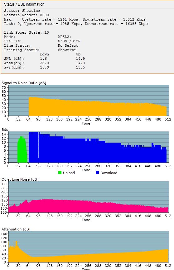

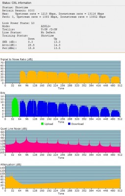

Ha a webes felületről a (magenta színű) QLN térképet még fel tudnád tölteni szemrevételezésre, akkor az jó lenne. Amúgy várom a SNR monitorozás eredményét.

dchard
Balázs0916 #600 üzenetére
Két helyen jelentős zajosodás látszik, ezek miatt vannak a szakadásaid. Vivőkizárással az alábbi vivőket biztosan ki kell zárnod:
124,125,125,195-207
Van még zajosodás 320-360 között de első körben ezzel ne foglalkozzunk, hátha bitswappel és a fenti csúnya zajosodás kizárásával már meg tud birkózni vele a modem.
A fentiek értelmében a vivő kizárást (tone cancellation) a modem webes felületén be kell kapcsolnod és az alábbit megadni:
0-123,126-194,208-511
Majd elmenteni és újraindítani a modemet.
A változtatások után csinálj ismét 3 órás SNR monitorozást és spektrumképet.
Dchard
