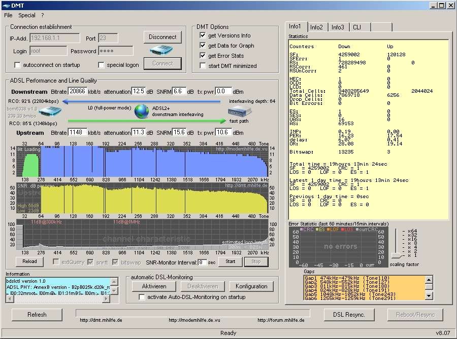

Toby1959 #1997 üzenetére
Tölts fel DMT-s képet és akkor legalább közelítőleg tudunk segíteni.
A kizárt vivők egyénre szabottak minden esetben, nincs generális képlet. Azt az aktuális vonal állapota alpján döntöm el, hogy mit érdemes kizárni.
Bár gyári SW-vel nem fogod tudni elmenteni a beállításokat: minden újraindulás után el fogja felejteni a modem ezeket a paramétereket. Szerintem rakd fel az általam írt szoftvert, nagy eséllyel felmegy rá (van módszer a leírásban a kompatibilitás ellenőrzésére!).

Toby1959
1.5 hónapja vettem egy 8810B modemet (gyári fw). Ubuntu/Wine+DMT segítségével nézegetem a vonali paramétereket. Itt a fórumon több allokációs térképen is láttam már, hogy a kizárt vivők a 110,127,188,191,243,291,348-as. Valaki meg tudná mondani, hogy ez ADSL2+, T-Home vagy netán modemspecifikus dolog? Guglin már volt egy-két köröm, de külföldieknél is láttam hasonlót.
Előre is kösz! -

A problémád az SNR lock nevű jelenség. A telekom bevezetett egy automatikus vonalellenőrző rendszert (DSm), ami elméletben arra jó, hogy a szakadozó vonalakon automatikusan tartalékot növel, amitől lassul az elérhető sebesség de kevesebb lesz a szakadás. A probléma az, hogy a DSM sajnos hibátlan vonalakat is elteker, nem te vagy az első.
Sajnos ezzel nem lehet mit tenni, szerintem online petíciót kéne írni, mert már legalább a 20. ember vagy csak itt ezzel a problémával, de egyszerűen az ÜFSZ-nek fingja nincs róla, és nem lehet olyannal beszélni 1412-n aki ért is hozzá.

Mi lenne ha belinkelnéd az összes adatot, és akkor megmondjuk, hogy mi a baj. Esetleg spektrumképpel együtt.
Egyébként az gyanúsan a 4megás csomaghoz tartozó érték, de látni kéne hozzá a margint is meg a többi adatot. A mostani 5megás csomaghoz 6144kbit/s DS line speed szokott beállításra kerülni, ezt a vonalak 99%-a tudja is.

Nem az a baj, hogy az ID magas, hanem hogy minek vették le a sebességet? Ez egy tök hibátlan vonal a nagy csillapítás ellenére, 14-15megás szinkronnal simán stabil lenne. Komolyan mondom ez őrület amit ezek a balfaszok a Telekomnál művelnek... Hibátlan vonalak magas ID-vel lekorlátozva, míg szar vonalak ID nélkül "száguldanak" és szakadnak... Egyszerűen nem tudok erre semmilyen logikus magyarázatot adni.
Dchard
dchard
Hunsaman #1956 üzenetére
Az eredmény nagyon jó, alig van mrhető bithibád. Tekintve a borzalmas állapotokat ez igen jó eredmény.
A STP-s dolgora pedig igen: ha sikerül a zaj egy részét kívül tartani, akkor több jó vivő lesz.
Mivel 5megás neted van, egyébként lényegtelen a vivő kiosztása. Egyébként 10megás csomagra még előfizethetsz, az még jó szerével működni fog, és ott már számítani fog, hogy pár vivőt vissza tudunk-e rakni.
Ami fotns még, hogy ha a légkábelnek ami bejön van árnyékolása akkor azt földelni kell és az SFTP kábel árnyékolásával és nem használ szálaival is közösíteni és a kábel végén földelni kell. Így lehet a legtöbb zajt kicsukni.

Hunsaman #1948 üzenetére
Rendben.
Egy közeli AM sávú ráióadó a felelős a legnagyobb zajforrásért, azt most sikeresen kizáruk.
Minden maradjon így, a target SNR margint állítsd 160%-osra, mentés, újraindítás ahogy eddig.
Miután újraindult a modem és szinkronba állt, csinálj egy 3600 másodperces BERT tesztet és másold be az eredményét. Fontos hogy az indítás után nyomogasd a "Refresh" gombot a webes felületen, hogy frissüljenek a mérési eredmények. Látni fogod, hogy hol tat a folyamat. Mikor letelt a 3600 másodperc, nyomj még egy refresht és utána másold ki az adatokat.
Amíg fut a teszt, nyugodtan netezhetsz.
Ha a teszt készen van, hagyd úgy a modemet és netezhetsz ahogyan szoktál. Utána csak figyelni kell, hogy nem szakad-e. Ha igen, vannak még további vivők amiket ki tudunk zárni.

�[00;32mroot�[00m@�[01;31mBS�[00m:�[01;34m~ #�[00m
adslctl info --QLN
bdslctl: ADSL driver and PHY status
Status: Showtime
Retrain Reason: 0
Max: Upstream rate = 952 Kbps, Downstream rate = 10224 Kbps
Path: 0, Upstream rate = 637 Kbps, Downstream rate = 5118 Kbps
Tone number QLN
0 -150.0000
1 -150.0000
2 -150.0000
3 -150.0000
4 -150.0000
5 -150.0000
6 -150.0000
7 -150.0000
8 -150.0000
9 -150.0000
10 -150.0000
11 -150.0000
12 -150.0000
13 -150.0000
14 -150.0000
15 -150.0000
16 -150.0000
17 -150.0000
18 -150.0000
19 -150.0000
20 -150.0000
21 -150.0000
22 -150.0000
23 -150.0000
24 -150.0000
25 -150.0000
26 -92.0000
27 -101.5000
28 -105.5000
29 -104.5000
30 -107.5000
31 -108.0000
32 -107.0000
33 -106.5000
34 -106.0000
35 -106.0000
36 -106.5000
37 -106.5000
38 -107.5000
39 -107.0000
40 -106.5000
41 -107.0000
42 -107.5000
43 -107.0000
44 -107.5000
45 -108.0000
46 -108.5000
47 -108.5000
48 -109.0000
49 -108.0000
50 -108.5000
51 -108.5000
52 -109.0000
53 -109.0000
54 -107.0000
55 -107.0000
56 -106.0000
57 -104.5000
58 -102.5000
59 -100.5000
60 -97.5000
61 -97.5000
62 -97.5000
63 -98.5000
64 -122.0000
65 -121.5000
66 -121.5000
67 -121.0000
68 -121.0000
69 -120.5000
70 -120.5000
71 -120.5000
72 -119.5000
73 -119.0000
74 -118.5000
75 -118.5000
76 -118.5000
77 -118.5000
78 -118.5000
79 -119.0000
80 -118.0000
81 -118.5000
82 -118.0000
83 -118.5000
84 -118.5000
85 -118.0000
86 -117.5000
87 -118.0000
88 -118.5000
89 -118.0000
90 -118.0000
91 -118.0000
92 -118.5000
93 -119.0000
94 -118.5000
95 -118.5000
96 -117.0000
97 -118.0000
98 -118.5000
99 -118.0000
100 -118.5000
101 -119.0000
102 -119.0000
103 -118.5000
104 -118.5000
105 -119.0000
106 -118.0000
107 -119.0000
108 -118.5000
109 -119.0000
110 -118.5000
111 -118.0000
112 -119.0000
113 -118.5000
114 -118.0000
115 -118.5000
116 -118.5000
117 -118.5000
118 -118.0000
119 -118.0000
120 -117.5000
121 -118.0000
122 -118.5000
123 -118.5000
124 -117.5000
125 -107.5000
126 -115.5000
127 -118.0000
128 -118.0000
129 -117.5000
130 -115.5000
131 -115.0000
132 -118.0000
133 -118.0000
134 -117.5000
135 -118.5000
136 -118.0000
137 -118.0000
138 -118.5000
139 -118.0000
140 -117.5000
141 -118.0000
142 -118.0000
143 -118.5000
144 -118.5000
145 -118.0000
146 -115.0000
147 -118.0000
148 -118.5000
149 -118.0000
150 -118.0000
151 -118.0000
152 -118.5000
153 -118.5000
154 -117.5000
155 -118.0000
156 -117.5000
157 -117.5000
158 -118.0000
159 -118.0000
160 -118.0000
161 -117.5000
162 -118.0000
163 -117.5000
164 -117.5000
165 -117.5000
166 -117.5000
167 -117.5000
168 -117.5000
169 -117.5000
170 -117.0000
171 -117.5000
172 -117.5000
173 -117.0000
174 -117.0000
175 -114.5000
176 -116.5000
177 -117.0000
178 -117.0000
179 -116.0000
180 -117.0000
181 -117.0000
182 -116.5000
183 -116.5000
184 -116.5000
185 -116.5000
186 -116.0000
187 -116.5000
188 -116.0000
189 -116.0000
190 -116.0000
191 -116.0000
192 -115.5000
193 -115.5000
194 -115.5000
195 -116.0000
196 -115.5000
197 -115.5000
198 -115.5000
199 -115.0000
200 -115.0000
201 -114.5000
202 -111.0000
203 -112.5000
204 -114.5000
205 -114.5000
206 -114.5000
207 -114.5000
208 -114.5000
209 -114.5000
210 -114.0000
211 -113.0000
212 -114.0000
213 -113.5000
214 -113.5000
215 -113.5000
216 -113.5000
217 -113.0000
218 -113.0000
219 -113.0000
220 -112.5000
221 -112.5000
222 -112.5000
223 -112.5000
224 -112.0000
225 -112.0000
226 -112.0000
227 -111.5000
228 -111.5000
229 -111.5000
230 -111.0000
231 -111.0000
232 -111.0000
233 -110.5000
234 -110.5000
235 -110.0000
236 -110.0000
237 -109.5000
238 -109.5000
239 -109.0000
240 -109.0000
241 -109.0000
242 -108.5000
243 -108.5000
244 -108.0000
245 -108.0000
246 -107.5000
247 -107.0000
248 -107.0000
249 -106.5000
250 -106.0000
251 -106.0000
252 -105.5000
253 -105.0000
254 -104.5000
255 -104.5000
256 -104.0000
257 -103.5000
258 -103.0000
259 -102.0000
260 -102.0000
261 -101.5000
262 -100.5000
263 -100.0000
264 -99.5000
265 -98.5000
266 -97.5000
267 -96.5000
268 -95.5000
269 -94.5000
270 -93.0000
271 -91.0000
272 -89.0000
273 -86.0000
274 -81.5000
275 -72.0000
276 -72.5000
277 -81.5000
278 -86.0000
279 -89.0000
280 -91.0000
281 -93.0000
282 -94.5000
283 -95.5000
284 -96.5000
285 -97.5000
286 -98.5000
287 -99.5000
288 -100.0000
289 -100.5000
290 -101.5000
291 -102.0000
292 -102.5000
293 -103.0000
294 -103.5000
295 -104.0000
296 -104.5000
297 -105.0000
298 -105.0000
299 -105.5000
300 -106.0000
301 -106.0000
302 -106.5000
303 -107.0000
304 -107.0000
305 -107.5000
306 -108.0000
307 -108.0000
308 -108.5000
309 -108.5000
310 -109.0000
311 -109.0000
312 -109.5000
313 -109.5000
314 -109.5000
315 -110.0000
316 -110.0000
317 -110.5000
318 -110.5000
319 -111.0000
320 -111.0000
321 -111.0000
322 -111.5000
323 -111.5000
324 -111.5000
325 -112.0000
326 -112.0000
327 -112.0000
328 -112.5000
329 -112.5000
330 -112.5000
331 -113.0000
332 -113.0000
333 -113.0000
334 -113.0000
335 -113.5000
336 -113.5000
337 -113.5000
338 -113.5000
339 -114.0000
340 -114.0000
341 -114.0000
342 -114.5000
343 -114.5000
344 -114.5000
345 -114.5000
346 -115.0000
347 -115.0000
348 -115.0000
349 -115.0000
350 -115.0000
351 -115.5000
352 -115.5000
353 -115.5000
354 -115.5000
355 -116.0000
356 -116.0000
357 -116.0000
358 -116.0000
359 -116.0000
360 -116.0000
361 -116.5000
362 -116.5000
363 -116.5000
364 -116.5000
365 -116.5000
366 -117.0000
367 -117.0000
368 -117.0000
369 -117.0000
370 -117.0000
371 -117.0000
372 -117.0000
373 -117.5000
374 -117.5000
375 -117.5000
376 -117.5000
377 -117.5000
378 -117.5000
379 -117.5000
380 -118.0000
381 -118.0000
382 -118.0000
383 -118.0000
384 -118.0000
385 -118.0000
386 -118.0000
387 -118.5000
388 -118.5000
389 -118.5000
390 -118.5000
391 -118.5000
392 -118.5000
393 -118.5000
394 -118.5000
395 -119.0000
396 -119.0000
397 -119.0000
398 -119.0000
399 -119.0000
400 -119.0000
401 -119.0000
402 -119.0000
403 -119.0000
404 -119.0000
405 -119.0000
406 -119.5000
407 -119.5000
408 -119.5000
409 -119.5000
410 -119.5000
411 -119.5000
412 -119.5000
413 -119.5000
414 -120.0000
415 -120.0000
416 -120.0000
417 -120.0000
418 -120.0000
419 -120.0000
420 -120.0000
421 -120.0000
422 -120.0000
423 -120.0000
424 -120.0000
425 -120.0000
426 -120.5000
427 -120.5000
428 -120.5000
429 -120.5000
430 -120.5000
431 -120.5000
432 -120.5000
433 -120.5000
434 -120.5000
435 -120.5000
436 -120.5000
437 -120.5000
438 -120.5000
439 -120.5000
440 -120.5000
441 -120.5000
442 -121.0000
443 -121.0000
444 -121.0000
445 -121.0000
446 -121.0000
447 -121.0000
448 -121.0000
449 -121.0000
450 -121.0000
451 -121.0000
452 -121.0000
453 -121.0000
454 -121.0000
455 -121.0000
456 -121.0000
457 -121.0000
458 -121.0000
459 -121.0000
460 -121.5000
461 -121.5000
462 -121.5000
463 -121.5000
464 -121.5000
465 -121.5000
466 -121.5000
467 -121.5000
468 -121.5000
469 -121.5000
470 -121.5000
471 -121.5000
472 -121.5000
473 -121.5000
474 -121.5000
475 -121.5000
476 -121.5000
477 -121.5000
478 -121.5000

dchard
Hunsaman #1938 üzenetére
Ezt sosem lehet előre tudni. Egyetlen módja ennek, hogy felviszed a modemet az átaádsi ponthoz (ahol a légkábel egy kötődobozban végződik), és ott közvetlenül rákötöd a modemet, így kihagyod a mérésből a ház hálózatát.
UTP-t elég az átaádsi pont és a szűrő közé kiépíteni, és a szőrű mellé rögtön lerakni a modemet. Az UTP-ből egy érpárat, a narancs - narancs fehéret használjuk, a többit közösíteni és földelni kell mindkét végén. Ha a bejövő légkáblnek van földelő szála, árnyékolása bármi ilyesmije, azt is földelni kell, ez nagyon fontos.
A lapos nem sodrott telefonvezeték hiába új, antennaként gyűjti a zajt, márpedig nálad zaj problémák vannak. Ebben az esetben, lehet hogy UP helyett inkább STP vagy SFTP kábelt kéne venni, ha már cserélsz, mivel az UTP-nek nincs árnyékolása.
Dchard
Hunsaman
Köszönöm a gyors válaszodat, mindjárt hozzá is fogok a beállításokhoz.
A telefonvonal légkábelen jön, és családi házról van szó.
Az UTP kábeltől nagy javulást lehet várni? Csak azért kérdezem mert a tel. kábel tavasszal lett behúzva, persze le tudom cserélni, ha érdemes.
Az UTP kábel-ből mindegy, hogy melyik négy eret kötöm be tel.csatlakozóba?
Köszönöm mégegyszer! -

dchard
Hunsaman #1925 üzenetére
Igazi kihívás lesz, mert borzasztó rossz a vonalad.
Először is a pozitív megerősítés: nagyon jól sikerült megmérned a vonalat, ezzel nagyban megkönnyíted a közös munkát, a többiek is így járjanak el.
A problémáról:
Jól látszik, hogy a spekturm jelentős részében a zajtartalékot nagyban meghaladó zajosodás látszik (többek között a 256-300-as vivők között).
Tűzoltásként a következő beállításokat végezd el:
1. A modem webes felületén a target SNR margint állítsd 120 %-ra.
2. Kapcsold be a vivőkizárást, és írd be ezt:
0-260,298-490
3. Lap alján Save (nem Save & reboot), majd az Administration menüpontban reboot.Ez még nem biztos hogy elég lesz, de minimum a szakadások csökkenését várom ettől a lépéstől.
Kérlek, hogy a fenti beállítások elvégzése után csinálj egy ugyanilyen képet mint amit belinkeltél.
Illetve a DMT-ben a CLI nevű fülbem futtasd ezeket a parancsokat:
adslctl info --SNR
adslctl info --QLN
adslctl info --Bitsés a kimenetüket küldd el nekem (egy TXT fájlban teljesen jó lesz).
Illetve kérlek, hogy a modem webes felületén a Status --> DSL status menüpontban látható 4 grafikont is mellékeld.
A másik: valószínűleg érdemes lenne a lakás/ház telefonhálózatát átnézni, illetve a modem és az átadási pont (légkábel bejön a padláson stb.) között UTP kábelre cserélni a vezetékeket. Erről írhatnál bővebben, hogy családi ház-e, légkábelen jön vagy földkábelen a telefon stb. Amilyen részletesen csak tudod, akár rajzolhatsz is.
Dchard

Last Retrain Reason: 8000 -
ETOM
Hali. megjött az új T1-s modem ezt produkálta gyári firmwarevel:

dchard
JamesWagner #1903 üzenetére
Be kell jelenteni, szerintem port hiba, netán valahol a szakaszon van kábelezési probléma, de nekem inkább porthibának tűnik.
Dchard
#41133696
Nos megvolt a 20 megára váltás 15-ről, hetek óta a 15 sem volt már meg.:
Mostani állapot. D-Link 321B modemmel
Előtte:
Ilyen vonali értékek és sebességek voltak évekig.
Ráadásul akkor még 360R-el.
De most még szűk 2Mbit-el lassabb is mint pár napja volt, akkor 14-et érte, néha meg is haladta. A garantált 10-et így is szűk két megával meghaladja, és a váltás ma történt. Megéri jelezni nekik, vagy vissza vágják kisebb csomagba?
Ja megint közvetlenül rákéne kapcsolnom a modemet és megnézni úgyis hogy áll most a vonal
JamesWagner
Nem. Eddig ment szépen az ADSL2+. Sőt, már évek óta gond nélkül ment! Most este gondolt egyet, megszakadt a kapcsolat, és szépen pakk ADSL módba váltott. Hiába próbáltam kényszeríteni az ADSL2+ módot, azzal 15 perc alatt sem volt hajlandó a központtal szinkronba állni egyik modememmel sem.
Ismétlem, amióta a csomagváltás megoldódott, azóta szépen ment a 20 megás netem is. Nem szakadozott, nem volt instabil! Ezért nem értem mi lelte a netemet...
dchard
JamesWagner #1901 üzenetére
Ez sima ADSL, nem ADSL2 és nem is ADSl2+.
Ez eddig is ilyen volt?
Dchard
JamesWagner
Üdv kedves fórumtársak!
Ismét fejlemény született a 20Mbit-es csomagom tájékán. Ugye bár múltkor sikerült rendezni a csomagváltást, ami tökéletesen is működött, ma viszont a következő történt:
Este 19:20 perc tájékán az ADSL megszakadt. Mivel én a ZTE modemem úgy állítottam be, hogy csak ADSL2+ módban legyen hajlandó szinkronizálni, a szakadás után nem volt hajlandó erre. Áramtalanítottam a készüléket, majd 20:00 tájékán ismét megpróbálkoztam az újraindítással. 15 percig próbálta a szinkront, de nem sikerült. Ezután visszaállítottam a modemet hogy használja a sima ADSL2-őt is. Ezzel fel tudta venni a szinkront, majd a következő mérési eredmények születtek:
Rate (Up/Down) 1085/9943 kbps
Noise Margin (Up/Down) 15.2/9 dB
Modulation Type ADSL_G.dmt.bis
Line Attenuation (Up/Down) 11.3/16.7 dB
Output Power (Up/Down) 12.6/18.8 dBm
Data Path (Up/Down) Interleaved/Interleaved
Max Rate(Up/Down) 1280/10004 kbps
Interleave depth 2
Annex Type AnnexB
CRC errors 3408Most vagy valaki visszadobott a 10Mbit-es csomagba, vagy valami történt. Max 9Mbit-el tudok letölteni, és 0,86-al fel. Szerintetek mi történhetett?
