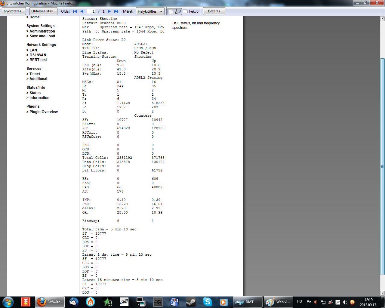

Köszönöm a segítséged, első körben akkor el is indítom a modem csere projectet. Kérdezted, hogy „nem lehet, hogy ez nem 15megás csomag amúgy?” Nos, úgy mondom, hogy 15 megás családi csomagra vagyok előfizetve T bácsinál. Én inkább úgy kérdezném, nem lehet, függetlenül attól, hogy 15 megás csomagra vagyok előfizetve, hogy szándékosan lassítanak? Mert ha így van, akkor esetleg talán beszélgethetnék picit a kedves ügyfélszolgálattal
.A diagnosztikámon az, hogy csak 12 mega bitrátát mutat, az elvileg a szolgáltató által beállított értéket jelenti? Mert akkor morci leszek

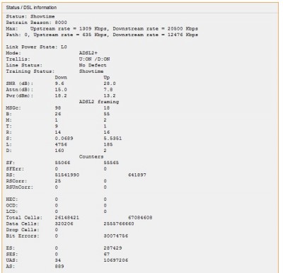

Mivel elég jó volt a vonal, így látványos javulásra nyilván nem volt esély, de sikerült mindkét irányba csökkenteni a csillapítást, és nőttek a tartalékok is, szóval szerintem megérte, pláne ha azt vesszük, hogy így át van ellenőrizve az egész ház az összes kötés, szóval nem érhetnek meglepetések.

Szia,
A megszaladó hibaszám, a csillapításhoz képest sem elég magas sebesség és a magas frekik szétesése tipikus jelenségek, amiket ez a szar szutyok modem okoz, amid van (régi 360R).
Első és legfontosabb lépés: modem csere. Dlink 360R T1E (fekete) modem az ajánlott, ezzel használható az általam írt firmware is, így stabilabb lesz a kapcsolat, sokkal több vizsgálatot tudunk elvégezni, ezen kívül a vonal is finomhangolható lesz.
"Növelhető egyáltalán a letöltésem sebessége, vagy nem is érdemes vele foglalkozni, mert ennyi a vége, és örüljek neki, hogy ennyi van?"
Igen érdemes, már önmagában megéri, hogy stabil és kis hibaszámú legyen. Csodákat nem érdemes várni, de szerintem ez alapján amit látok, az új modemmel meglesz az 1mega felfelé, és lefelé is el tudok képzelni még minimum 2-3megát. Elég sok a tartalék: jellemzően 6-7dB-s SNR marginnal is tartható az elvárt bithiba-arány, ehhez képest nálad 14-15dB ez az érték. Nem lehet, hogy ez nem 15megás csomag amúgy? Egyébként mindegy, a modemet akkor is érdemes kicserélni.
Valószínűleg a kábelezést is érdemes átnézni az összes kötéssel együtt, mert nekem furcsa, hogy 13dB felfelé csillapítással nem jön ki az 1mega, pedig szép a felfelé spektrum.

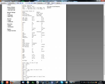

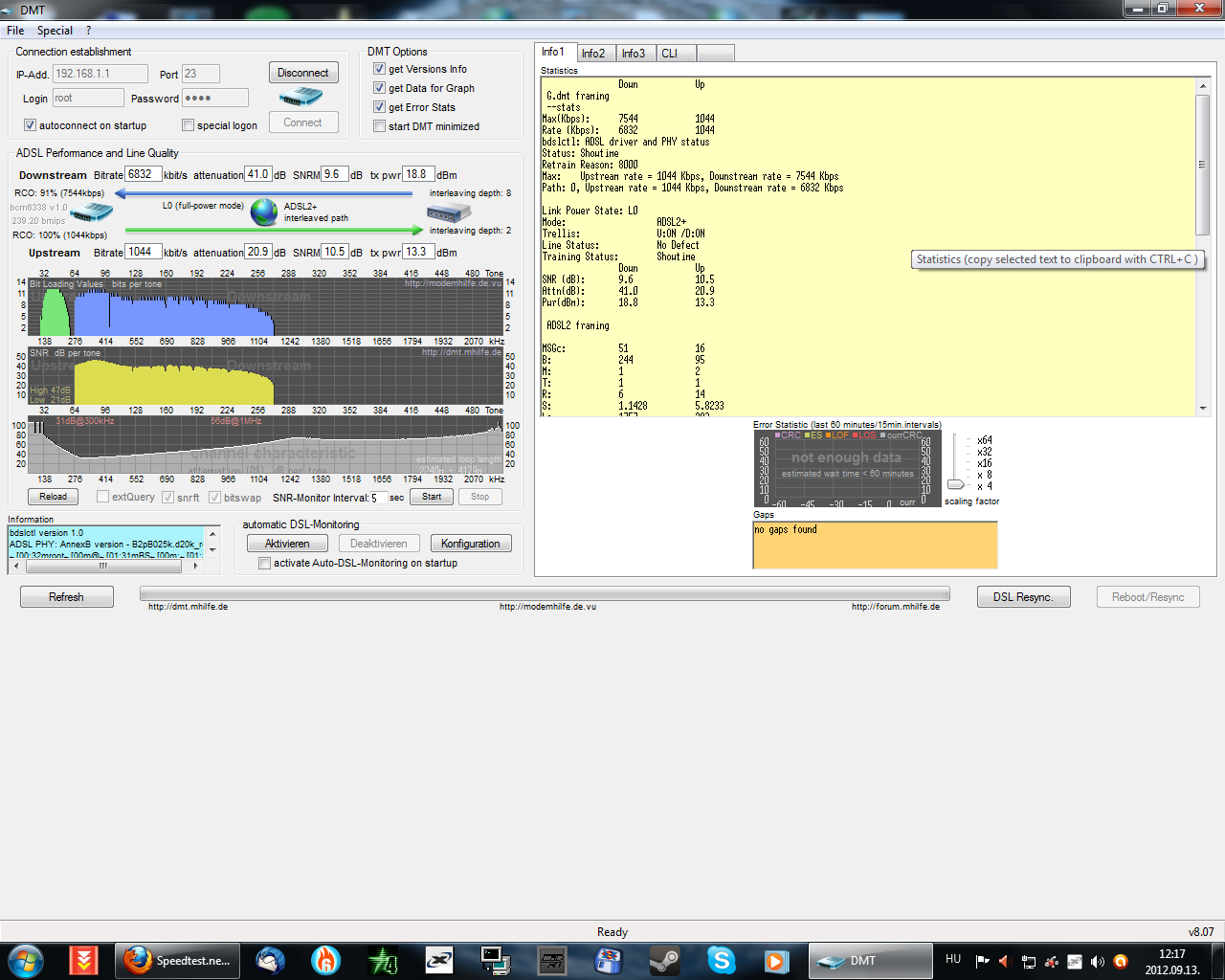

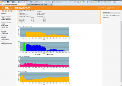

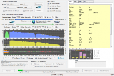

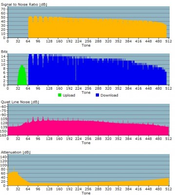

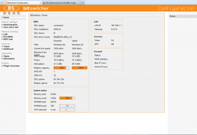

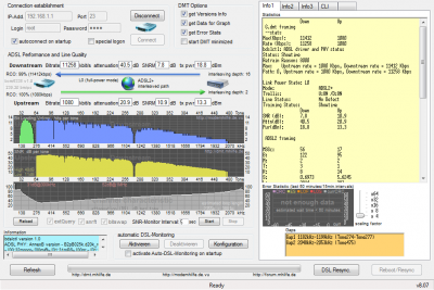

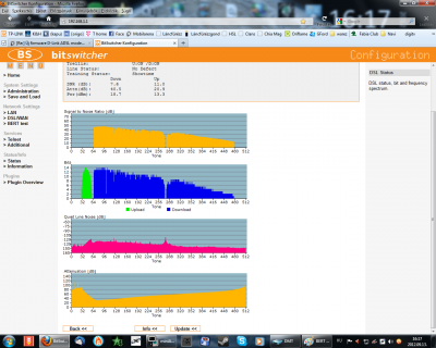

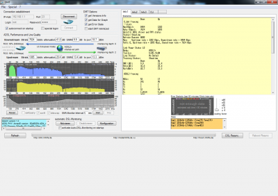

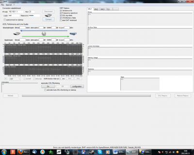

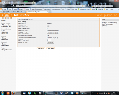

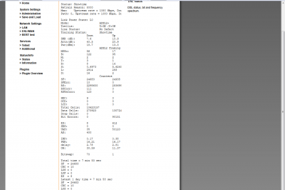

Oké, köszi a tanácsot!

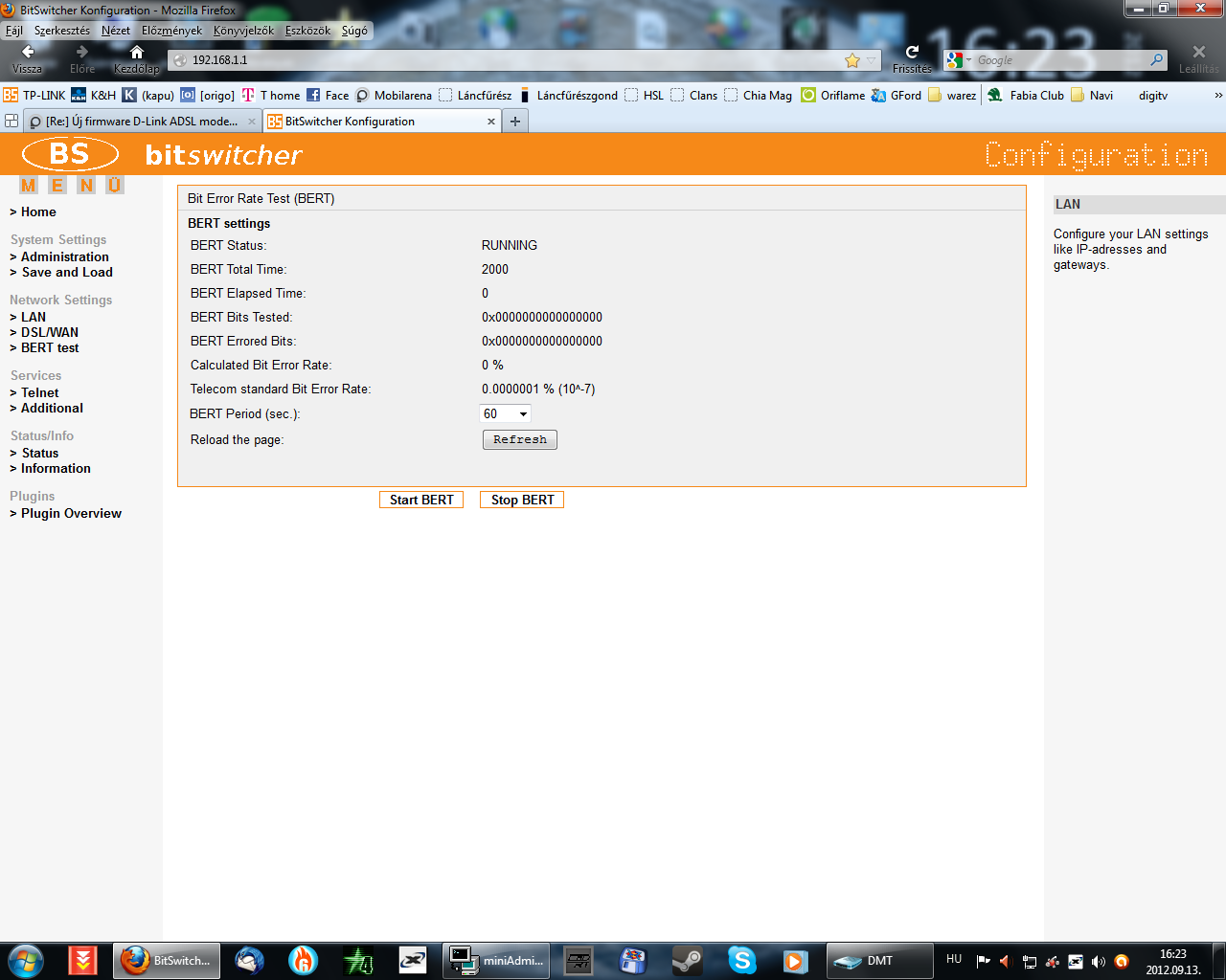

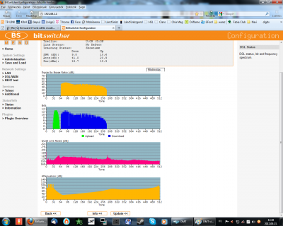

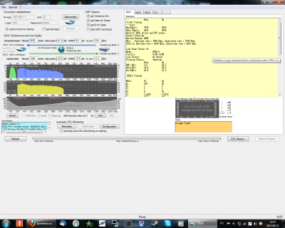

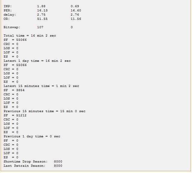

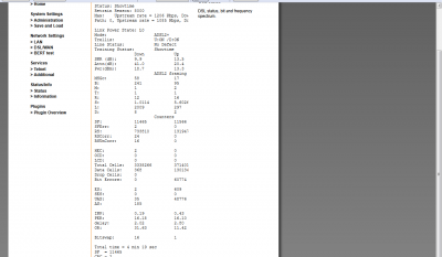

Akkor kezdjük innen. BERT teszt egy órát ment, 0 hiba. Amíg 15m kábelem volt a házban, addig azért volt 1 milliomod hiba
(lehet, hogy az volt a gond eddig?)
Most minden alapon van, a Target SNR 99%.Képek:
Itt egy perces videó a kábelezésről (sajnos szembe sütött a Nap és a youtube összenyomta, pedig szélsvásznú lenne). Az elején az az oszlop, ahol van a becsatlakozás (az a központ?), onnan még egy oszlop visszafele és úgy jön a házra.
A képek szerint a 180. és a 270. vivő körül kevesebb a bitek száma. Az nem gond?

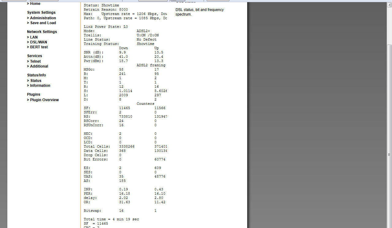

Na akkor nézzük egyessével:
1. Nagyon helyesen tetted, hogy felraktad az új firmware-t a képek megfelelőek amiket belinkeltél.
2. Valóban 3megás csomag van beállítva, viszont ennek semmi értelme, mivel ez a vonal teljesen hibátlan, ezen a 15-ös csomagnak is teljes sebességgel kellene mennie.
3. A spektrum kép szép, nincs zajosodás egyik vivőn sem, nincs értelme semmit kizárni.
4. A vonal annak ellenére, hogy lényegében az alközpont szájában lehet (szinte nincs csillapítás), brutálisan túltartalékolt: a 384-es ID lefelé és a kiváló vonal együtt azt eredményezik, hogy nem hogy bithiba, de javítható bithiba sem keletkezik, összesen életemben talán ha két ilyen vonalat láttam, ami ennyire tökéletes. Laborban szoktak ilyen eredmények kijönni. A BERT tesztnek nulla hibával kell zárulnia ezek fényében.
A következőt tanácsolom:
Használd így pár napig, figyelj hogy jelentkezik-e a hiba. Ha igen, akkor menj vissza a modembe úgy, hogy nem áramtalanítod, vagy indítod újra (ez nagyon fontos), és a modem webes felületének a főképernyőjét is csapd hozzá az előző két képhez.
Van egy olyan sanda gyanúm, hogy nem az ADSL kapcsolattal lesz itt a probléma. Ha van routered, akkor kösd ki és használd közvetlenül egy PC-vel az internetet, hogy kizárjuk a modem hibát. Így amúgy is könnyebb diagnosztizálni, mert közvetlenül hozzáférsz a modemhez és netezni is tudsz.
Dchard

Adamyno

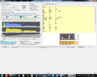

Szeretnék egykis segítséget kérni a hozzáértőktől. Tegnap óta átnyálaztam nagyon sok dokumentációt részletesebben és már ezelőtt is hallottam a működési elvről, de még jócskán kezdő vagyok. Májusban kötötték be hozzánk az ADSL internetet. 5Mbit/0,5Mbit elvileg a sávszélesség. Régebben csak 1 megás wifis hulladék volt elérhető. Egy 400 lelkes faulról beszélünk.
Szóval miután bekötötték, nem volt gond. Legalábbis nem vettem észre, nagy volt az öröm, végre normális sebességgel lehetett netezni. Aztán körülbelül 1-2 hónap múlva észrevettem, hogy a modem eldobálja a kapcsolatot. Főleg akkor ha videót streamelek. Youtube, online közvetítés vagy hasonlók... Egy fekete D-LINK DSL-360R T1 modemet kaptam a szolgáltatótól (T-Home). Egyik ismerősnek nem volt kompatibilis a régi Huawei modemje az új routerrel és cseréltünk, amíg szerzett egyet. Mikor visszakaptam az enyémet, nagyjából akkor kezdődtek a szakadozások. No meg az ő modemével előtte, amikor az itt volt.
Kb. 15m kábel volt a házban, ami a bejövő vonaltól a modemig ment. Ez egy ilyen fehér 4 eres kábel, nem tudom milyen fajta, nincs rá írva semmi. Gondolom mindenhol ezt használják. Csak 2 ér van bekötve. Hülyeségnek tartom, mert a másik 2 szedi a zajt. No mindegy, én azt lerövidítettem amennyire csak lehet. Most úgy kb. 2m kábel után jön a szűrő, utána még egy 1,5m telefon kábel és a modem. Onnan UTP.

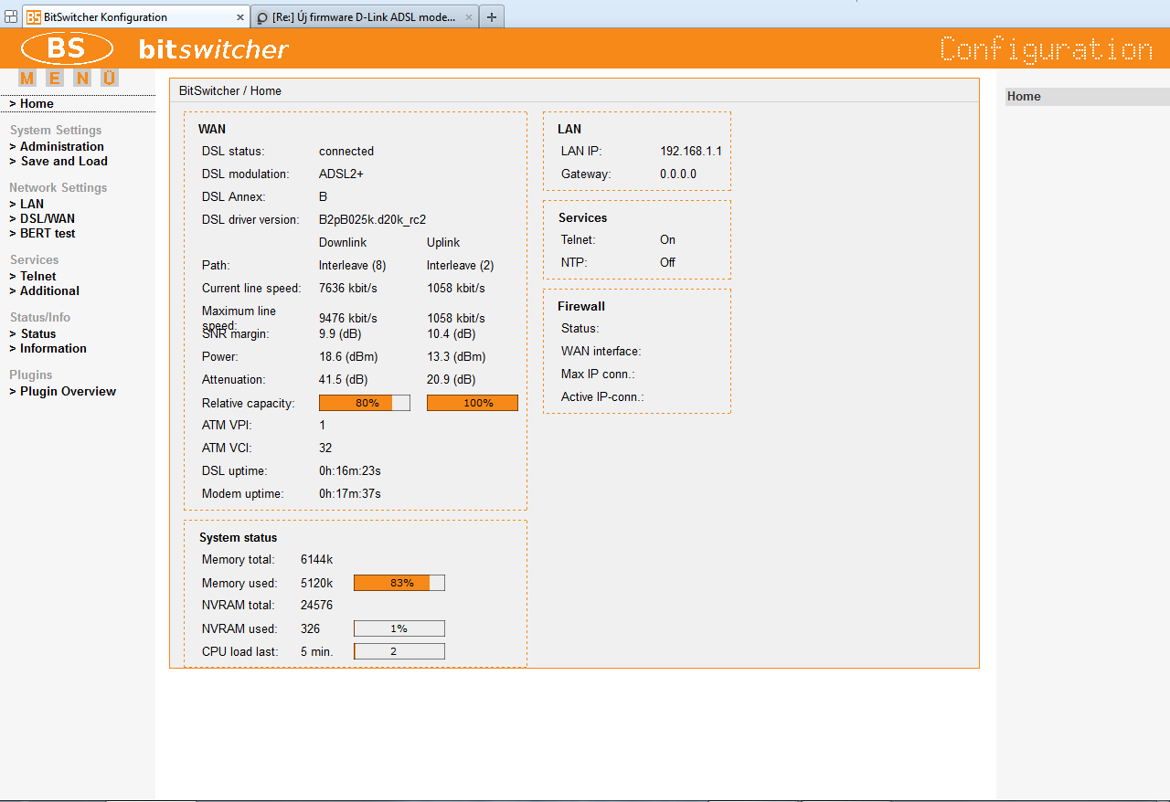

Feltettem a modemre az új BitSwitcher firmware-t. Csináltam DMT-vel képeket. Éjszaka 3:40 körül, délelőtt 10 körül és délben. Ha azokat felteszem, megtudná nézni valaki?
Vagy azt tegyem ki amit a modem webes felületen rajzol? Mellé még milyen infók kellenek? Tegnap óta van fent ez a firmware, azóta szakadást még nem észleltem, de van hogy napokig jó, utána meg 5 perc alatt 5x eldobja a kapcsolatot.
Úgy vettem észre, hogy át is raktak egy 3 megás csomagba. Arra gondoltam, hogy ahol az SNR érték 39 alá megy, azt a vivőt kizárnám.
Vajon így javulhatna a kapcsolat valamivel? Most még egy órás BERT tesztet lefuttatok, illetve a DMT-ben egy 24 órás SNR monitorozást. Vajon ezekkel az eszközökkel valamit javulhat a helyzet? Egyáltalán az, hogy az új FW van a modemen már hozhat önmagában javulást?
Ez a kettő friss kép, annyira most talán nem zajos, de délelőtt durva volt.

Hát az az igazság, hogy 8dB körüli SNR marginnal és 41dBs csillapítással ez a 12megás szinkron egészen jó eredmény. Ugyan felfelé valószínűleg meglenne az 1mega, de lefelé kb. ennyi az a sebesség amit bír a vonalad, ami ezt a csillapítást tekintve elég jó eredmény. Nálam 36dB-s csillapítással ugyanenyi volt a vége stabilan, pedig eléggé kireszteltem minden értelemben.
A modemben látható maximum line speed vagy más néven attainable line speed ne tévesszen meg senkit. Az az érték ugyanis 0dB-s SNR marginra értendő, vagy más néven ekkora sebességre képes a vonal tartalék nélkül. Márpedig nincs az a vonal, ami 0dB tartalékkal képes lenne stabilan működni.

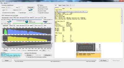

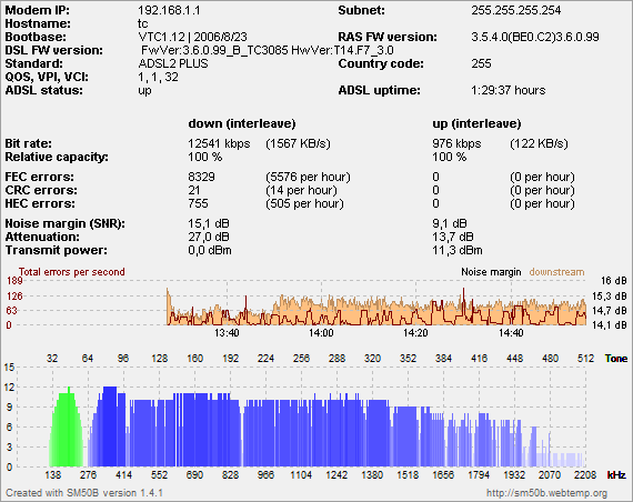

SOkkal jobbnak tűnik, megszűnt az anomália amit korábban láttunk. Maradjon így.
Úgy látom a zajosodás is sokkal kisebb, így szűkebbre vesszük a kizárt részt, és mellé csökkentünk target SNR-t.
Vivőkizárás így:
0-273,278-511
Target SNR margin: 70%
Mentés újraindítás, utána futtass légyszíves egy 1200 másodperces BERT tesztet (modem webes felület), és a BERT teszt eredményével + 4 grafikon + Info gomb kimenet jelentkezzél.
A késleltetésed egyébként kiváló, ADSL-ből ennél sokkal több nem jön ki.
Dchard
tévelygő
tévelygő

Helló!
Először is köszönöm, hogy foglalkozol a problémámmal!
Készítettem shotokat szűrő nélkül:[L:/dl/upc/2012-09/13/287856_jqnzweyuxg7qmkrd_web_felulet_info.png](IMG:/dl/upc/2012-09/13/287856_jqnzweyuxg7qmkrd_web_felulet_info.thumb.png)(/IMG)[/L](/IMG)[/L] [L:/dl/upc/2012-09/13/287856_hww6qaoitrqlf5rt_dmt_status.png](IMG:/dl/upc/2012-09/13/287856_hww6qaoitrqlf5rt_dmt_status.thumb.png)[L:/dl/upc/2012-09/13/287856_jqnzweyuxg7qmkrd_web_felulet_info.png](IMG:/dl/upc/2012-09/13/287856_jqnzweyuxg7qmkrd_web_felulet_info.thumb.png)(/IMG)[/L](/IMG)[/L]](//cdn.rios.hu/dl/upc/2012-09/13/287856_bq5pirvrpbsomimp_szuro_nelkul_dmt.thumb.png/800)
Viszonylag új építésű házról van szó.
Úgy van a hálózat bekötve, hogy a vezeték bejön a házba és az elsődleges telefon csatlakozó aljzatba csatlakozik és innen van leosztva a második telefon vezetéke. A kontaktokat ellenőriztem. A ház be csatlakazozásánál, a tetőtérben lévő dobozban is jó a kapcsolat.
dchard
tévelygő
#1517

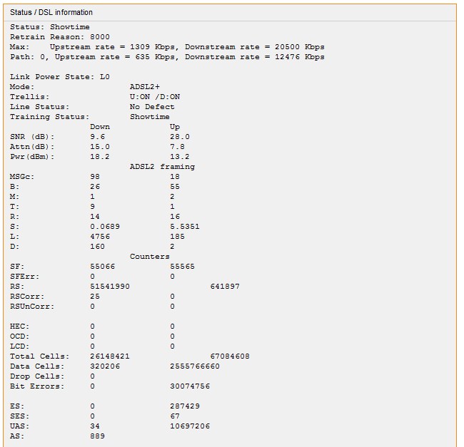

Oké, akkor itt folytatjuk.
A vonaladról:
valami nem kóser amagas frekiben, ez látszik a frekvencia meneten is. Olyat én még nem láttam amikor a freki menetben (alsó grafikon) törés lenne, pedig már láttam egy pár vonalat.
A legelső gyanúm az lenne, hogy valahol közted és az alközpont között valahol érátmérő váltás van két kötés között és iylenkor megváltozik a vonal elektromos karakterisztikája, máskülönben nem láthatunk ilyet. Esetleg még kötési hibára, szűrőre, de mindenképpen vezetékezési problémára gyanakszom.
Én a helyedben átnézném első körben a lakás/ház telfonvezetékezését, hátha ott van a probléma valami össze-vissza kötésnél. Ellenőrizném a szűrőt illetve annak bekötési helyét is, lehet hogy nincs, vagy nem jó helyen van a szűrő. Ezekről mind van leírásom itt a pH!-n, hogy miként kell szabályosan kinéznie ennek.
A másik:
kell még kép a modem webes felületén a Status --> DSL status alatt van 4 grafikon ezek kellenek, illetve ugyanitt a lap alján van egy Info gomb, annak a kimenete is kell.
A harmadik:
kipróbálhatnád a vivőkizárást, csak a kívnácsiság kedvéért. A modem webes felületén a DSL settings alatt Tone cancellation bekapcsol paraméternek pedig megadni , hogy 0-272, aztán mentés és újraindítás. Ha ezt megtetted, mindenképpen kérek erről is képet is infót a fenti szerint!
A neygedik:
kipróbálhatnád úgy is, hogy rögtöna bejövő fővonal végére mindenféle szűrő, elosztó stb. nélkül rádugod a modemet így könnyen kizárható a lakás vagy a szűrő. Ha ezt megteszed, szintén kérünk képet hogy lássuk javult-e a dolog.
A vonallal láthatóan van valami, de a késleltetés növekedésének az okát nem látom, ugyanis az ID elég kicsi.

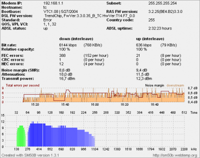

Ez teljesen rendben van... Olyan nincs, hogy nem ment végig a frissítés, mert akkor nem boot-olna be a modem! A fix cím amit beállítottál, szintén 192.168.1.x tartományból van, és mellé a maszk 255.255.255.0 lett megadva?
Ezek megvoltak?
Menjünk a felső menüsorban a Special --> Misc. Options menüpontba, és a GUI settings-nél az "additional startup gui win-width" értéket állítsuk 60-ra, az SNR monitor intervalt 24 hour-ra, majd alul a "Restart GUI" feliratú gombbal indítsuk újra a grafikus felületet. Ettől a DMT ablaka szélesebb lett, így ki fognak férni a parancsok.
Ezek után kattintsunk a "Connect" feliratú gombra, és ha mindent jól csináltunk, néhány másodperc múlva hasonló kép fogad:

Én vagyok mumo a T-home fórumából. Gondoltam jobb ha itt beszéljük meg a modemem dolgait, a családi csomagra való váltás utáni ping növekedésemről.
Megjött a T1-es modem, a dchart féle drivert fel is raktam rá. A hálókártya fix ip-t kapott.
Működik a net, de sehogy nem tudok kapcsolódni a DMT nevű programmal a modemre.
AnnexB-t választottam, és ezek a beírt adatok, mégsem tud csatlakozni: -

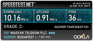

. Alább látható az általad kért diagnosztika. Egyébként jól látom, hogy 15Mb helyett csak 12Mb-et küld nekem a szolgáltató sok-sok errorral karöltve, ami nem tudom mit jelent
? Várom megtisztelő véleményedet, és segítségedet előre is köszönöm
), de mivel ez gyárilag nem tud ADSL 2+-t ezért megkezdtem a firmware frissítést. Szépen beállítottam fix 192.168.1.10 IP-t, ezután ha beírtam a böngészőbe az 192.168.1.1-t bejött a Dlink webes felülete, telneten tudtam csatlakozni, szóval jónak tűnt minden.
. Na most,
Na mindegy, a vonal jobbnak tűnik szűrő nélkül, főleg a középső vivők környékén, úgyhogy marad így szerintem...
