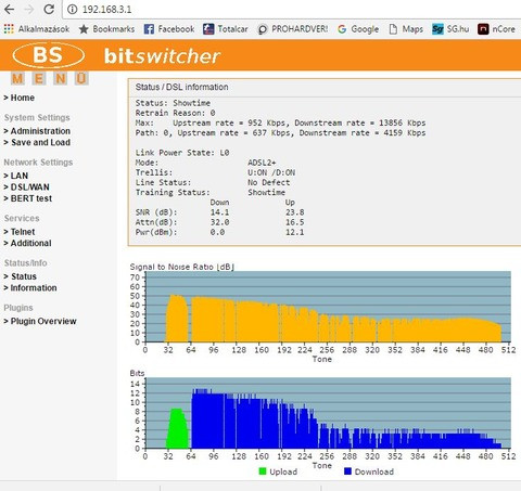

footy
Szüleimnek telekomos internet hozzáférése netmania S csomaggal. Mivel elég lassúnak tűnt csináltam egy speedtestet amin 3,5/0,5MB lett az eredmény.
Aztán ránéztem a modemre és így laikus szemmel is eléggé gáznak tűnik az eredmény:
Van értelme elkezdeni hangolni vagy inkább csak simán hívjam fel a telekomot?köszi

Hello!
Szakértői segítséget kérnék és ide irányitottak
Jelenleg ilyen a vonalam.
[link]Lehalt pár napja,hibajlentésre végre mozdultak,kötéseket átnázték.( a lépcsőházunkban,panel,10 emeletes)
Jelenleg tesztfázisban vagyok,hétfőn kell szólni,hogy hogyan müködik.
HA nem megfelelő akkor azt mondják átraknak másik vonalra.
Kérdésem,hogy jónak látszik a kép alapján,vagy próbáljam ki az átrakást.
Jelenleg 6,5 megát mérek ha mindenem üzemel.Stabilnak tűnik netezés közben.Nagyon köszönöm a hozzáértő(k) válaszát

dchard
Megnéztem a képeket, és nem az amire gondoltam.
Viszont elég egyértelmű mostmár, hogy valamilyen nagyon durva infrastruktúra (elsősorban kábel és7vagy kontakt) probléma lehet. Érdemes a csillapítás értékek durva változására kitérni, aminek ugye sehogyan sincs köze ahhoz, hogy hányan fizetnek elő.
Összefoglalva: itt valami durva kötési hiba, vagy kábelezési probléma van, esetleg szar a DSLAM port, ennek semmi köze az előfizető számhoz. Ha erre fogják, akkor hazudnak és/vagy nem értenek hozzá.
