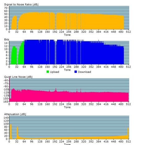

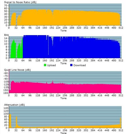

Amit meg lehet próbálni, hogy betelefonálsz és kéred, hogy állítsák vissza a 10megás profilt a vonalon, mivel ez ami most van, ez nem az. Mondhatod hogy saját felelősségedre kéred, és ha megpróbálnak lerázni hogy "ennyit tud a vonal", ne fogadd el ezt, mert most egyértelműen egy 7.5megás profil van beállítva, ezért nem működik az SNR magin állítós megoldás sem.
Kb. olyan közepesen szar ez a vonal, mint az én régim volt
Mivel a vonalat a sok szakadás miatt korlátozták 7.6megára, így hiába állítod az SNR magint-t.
Annyit csinálj, hogy 100%-os Marign mellett az utolsó képet ismételd meg, és töltsd fel az eredményt, látni szeretném, hogy úgy mennyi a mért SNR.

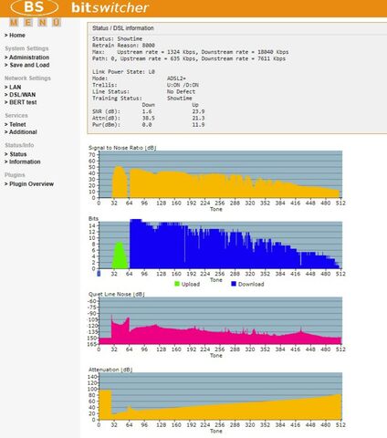

Lehetséges azt valahogy megtudni, hogy a nálam levő vonal túlvégén van e VDSL2 kapcsolati lehetőség.
Ugye most egy pirelli hgw van adsl2-n, de gondolkodnák a netmania csomag lecserélésén de csak úgy lenne értelme, ha legalább a feltöltés nőhezne, de gondolom ahhoz kellene a VDSL kapcsolat. A jelenlegi vonal paramáterei. Mert ugye drágább az új csomag mint a mostani, de ha nem lenne előrelépéss akkor nem eröltetném. Még a letöltés annyira nem is zavar, hogy csak 10mbit, de a feltötlés egy kcsiit kevés.

Lehet, hogy nincs elég szabad port, a vonal minden esetre kifejezetten jó minőségű. Próbálkozni kell, és érdeklődni, hogy pontosan milyen műszaki oka van, hogy nem adják? Ha csak a minőségre hivatkoznak, ragaszkodni kell hozzá, hogy tolják át VDSL2-re és majd te eldöntöd hogy elég gyors-e.
Dchard
adriankoooo
#3732
SNR lock ez biztos, hiába állítgatod a target SNR-t.
Itt az ideje VDSL2-re váltanod, ahhoz új modemet adnak. Ez akkor fog megtörténni ha felfelé váltasz (mondjuk 30-as csomagra). A látottak alapján a 30 biztosan menni fog, de az 50 is esélyes.

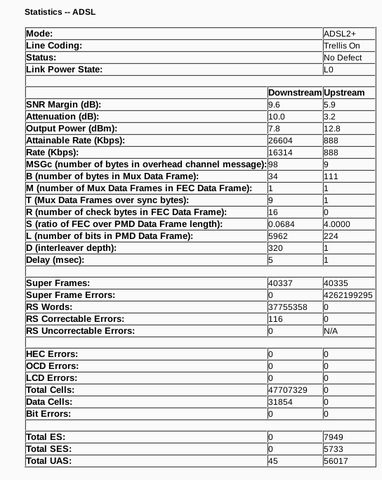

egy kis vonaldiagnosztikára lenne szükségem.
Adott egy 15/1-es ADSL előfizetés.
Vonali adatok:
A probléma: a modem 14969-re syncel, ez még oké. Bár, ezt a sebességet meg sem közelíti egy speedtest során, kb. 12.5-7 a maximum. Érdekes. Upload synchez viszont mindig csak 860-at ír, ez jól elmarad az 1000-től. Valós sebesség valahol 0.75 körül van max.
3,5 éve ez volt a helyzet ugyan ezen a vonalon:
https://logout.hu/tema/re_uj_firmware_d-link_adsl_modemekhez/hsz_2813-2813.html
Mi nem változtattunk semmin, vajon ki lehet hozni a jelenlegi állapotból többet? Target SNR-t próbáltam állítgatni, de nem igazán változott semmi.
Inkább visszaállítottam. -
Az adatokból az derül ki, hogy a vonalad tudna ennél nagyobb sebességet, ellenben a szolgáltatód 15megás csomagja ennyire van beállítva. VDSL2 esetén akár 50megával is mehetne ez a vonal, telekomnál (vagy invitelnél) érdemes lenne rákérdezni nem érhető-e el az 50-es csomag.
Egyébként kár állítgatni.
