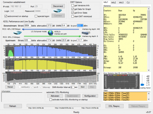

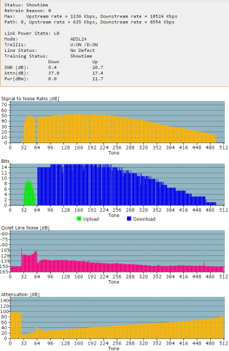

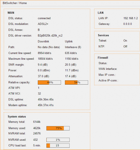

Nemrég szereztem be az albérletembe egy új fekete 360R modemet a régi őskövület 360R B3-as helyére, első dolgom volt, hogy beüzemeljem rajta dchard firmwarejét. Az előfizetés Telekom Netmánia S, viszont csak 7 Mbit letöltés érhető el, ezen szeretnék javítani valamit és ebben szeretném a segítségeteket kérni.
Amennyire én látom nem annyira rossz ez a vonal, viszont az SNR lock az messziről virít rajta. Átnéztem a kábelezést amennyire hozzáfértem, a bejövő vonal megy a szűrőbe (új), a modem részre megy a modem, a phone részre pedig egy ISDN NT, ami egy régi Elcon nt1+2ab+v24 matáv felirattal. A vonal nem szokott szakadni és a modem sincs kapcsolgatva, viszont van pár anomália amit nem értek, például a LE irányba a Power miért 0 dBm? De a végső cél az igazából a 10Mbit elérése volna.
Előre is köszönöm a segítséget! -
