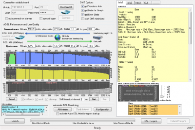

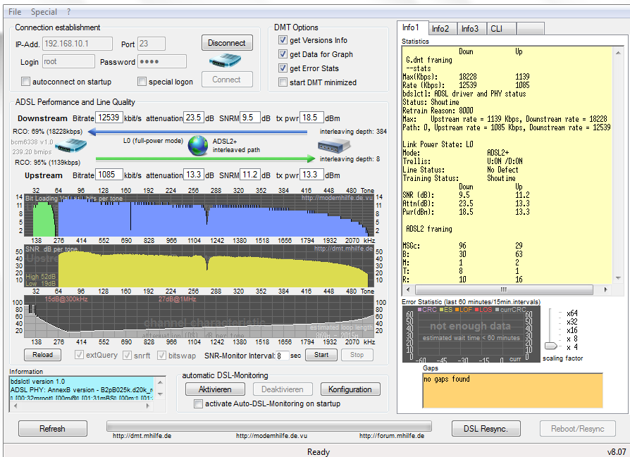

SteveBeard
Csak egy érdekesség.
Már régen nem néztem a modemre, nem volt elérhető routeren keresztül, de most úgy alakult, hogy megint sikerült beállítani
Az első egy régebbi, májusi kép, a másodikat ma készítettem. Nem reklamáltam, nem módosítottam csomagot, Ennek ellenére gyorsabb lett a kapcsolatom. -

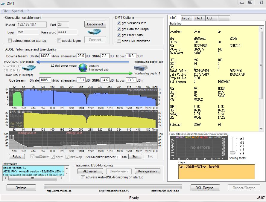

Szokenesz
Érdekesen működik ez az SNR lock, legalább is nekem mint hozzá nem értőnek semmi logika nincs benne..
Azon az ID-n nagyon meglepődtem sosem volt ilyen alacsony, még mikor 5Mbiten voltam akkor nem tudtam még az értékét, de 17-18ms volt a ping, tehát ennél nagyobb, mert jelenleg 9-12ms
Ebből a túl alacsony értékből mi baj lehet? Szakadás is?Info gomb kimenetet sajnos nem tudok már adni, még gariba van a routerem a T-Home által adott Pirellire vagyok kényszerülve, csak a diagnosztika miatt kötöttem be a modemet. De még ez a vacak is 15541/1260on szinkronizált..
dchard
Szokenesz #1761 üzenetére
Ha szakadna akkor emelni kell az SNR Margin-t de egyelőre jó lesz így.
Ilyet se láttunk még, hogy megszűnt a SNR lock, lehet mégis érdemes váltani, ha ez beigazolódik. Bár láttunk már olyat aki váltot és ugyanúgy maradt a lock. Amíg a Telekom nem specifikál, addig csak a sötétben tapogatózunk.
Egyébként ez a másik véglet: a 128/8 az aránytalanul nagy szopatás volt, ez a 16/1 viszont túl gyenge. Legalább egy 16/2-t kellett volna beállítaniuk, vagy 32/2-t. Nem kéne átesniük a ló túloldalára azzal, hogy a túl sokból túl keveset csinálnak, mert a kimaxolt vonalak azért jobban ki vannak téve az impulzus szerű zajoknak (is).
Egy Info gomb kimenetet még másolj be csak a kíváncsiság kedvéért.

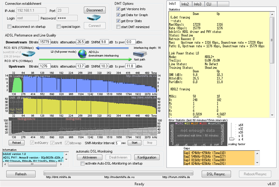

Szokenesz
Tudom, hogy azt mondtad, hogy nincs értelme váltanom 15Mbitről, 20Mbitre mivel úgysem lesz gyorsabb... de mivel ugyan annyiba kerül megtettem.
Eddigi szinkron sebességem: 14333/1086 volt, ehelyett most 14656/1276 tehát tényleg nem gyorsult lefele, viszont SNR lock megszűnt és a 128/8as ID-m visszavették 16/1re, ennek örülök a legjobban.
Egyébként telefonon megrendelni sem hagyták már erre a vonalra mivel nem viszi, neten leadtam a rendelést ott engedte, gondoltam mi veszteni valóm van...Gondolom ezzel a 70%-os SNR-el amit ajánlani szoktál megfelelő lesz hosszútávra.

Milyen színű a modemed?
A címzést amúgy elrontottad: a számítógépnek adjuk meg a 192.168.1.2-es címet a hálókártya beállításánál, a 192.168.1.1 a modem IP címe ezt írjuk a böngészőbe. A maszk: 255.255.255.0
Ha szürke 360R modemed van akkor az SM50B nevű programmal lehet diagnosztikát készíteni, jó volna mielőtt belematatsz a vonalba.
Dchard

Kevered a fogalmakat:
A spektrumképedre mondtam azt hogy tiszta, mivel nincs rajta látható zaj.
Az ID és a FEC növelésével azt lehet elérni, hogy HA lenne IPTV előfizetésed, akkor lehetőleg ne legyen hibás vagy vesztett keretek, mert abból látható képhiba keletkezik. A Telekom nem választja el a csak internet vagy IPTV előfizetőket mivel a DSL-nek transzparens, hogy internetezel vagy TV-t nézel fölötte, így minden vonalon megnövelték az ID-t. A TV-nek ugye mindegy a késleltetés, ott fontosabb a robosztusabb átvitel, a 20-30ms-os késleltetés meg nem érzékelhető játékoknál, szóval az internetes előfizetőnek sem baj, hogy nagyobb.
Dchard
dchard
Persze hogy nem gáz, ki a rák veszi észre a különbséget a 20 meg a 40 ezred másodperc között. Ennél "sokkal" több idő telik el amíg az egérből kilép a jel, hogy headshot, ezt feldolgozza a számítógép, szépen bekeretezi elküldi majd a szerver oldalon kijön megint feldolgozásra kerül, kiértékelik hogy a lövés talált-e és utána te kapsz egy visszajelzést hogy igen vagy nem. Összességében a valódi lövéstől a visszaigazolásig sokkal több idő telik el az infó feldolgozásával a két végponton, mint ameddig az adatok a hálózaton utaznak. Szerintem érzékelhető módon egy amúgy időkritikus játéknál 50-70ms felett kezdődnek az érzékelhető jelenségek de ehhez is profi játékosnak kell lenni, a többség 100ms-ot sem hiszem, hogy észrevesz. Még egyszer: 100ms-nál is csak 50ms amíg a lövésed infója eljut a szerverig, az hogy a visszaigazolás is 50ms a találatot már nem befolyásolja. Ennél sokkal rosszabb az, ha sokan játszanak egy szerveren nagyon eltérő vonalakon. Ott előfordulhat, hogy akinek a többiekéhez képest aránytalanul jó a vonala (optika) az némi, hangsúlyozom némi előnyre tehet szert.
Sokkal fontosabb hogy megbízható legyen a kapszolat.
Például ha Nite kolléga lecsavarja az SNR margint akkor ugyan gyorsul a kapcsolat de több lesz a vesztett keret és megnő a javíthatatlan hibák száma is, márpedig újraküldésre egy játéknál vagy voip-nél nincs lehetőség. Szóval ez sokkal gázabb.
Dchard
dchard
A 37 vs. 90 az elég druva. Szerintem ennyit nem a DSL-en szed össze hanem nemzetközin.
Amúgy itt és most mondom: hiába rak vissza 15megára, egy centivel nem lesz jobb, ha ugyanilyen magas lesz az ID akkor ugyanilyen magas lesz a késleltetés is. Arra próbáld rávenni, hogy az ID-t állíts át 16/2-re vagy maximum 32/4-re (van még 32/2 is), bár szerintem fogalma nincs erről és nem is fér hozzá ezekhez a beállításokhoz. Szerintem az SNR-t sem érti pontosan, hogy mi és hogyan függ össze.
Régen például keringett egy Telekomos oktatási anyag amiben volt egy táblázat, hogy a végponton milyen mért SNR margin (igen jól látod, margin) a megfelelő érték, amiben a 30 vagy afeletti volt a szuper, és 12-től lefelé a nagyon rossz minősítés.
Namost ezzel csak az a baj, hogy amelyik vonal 30-as SNR margint produkál, az túl nagy adászinttel ad és csak a zajt generálja a többi vonalon, a DSLAM meg nem engedi a beállított minimum alá az SNR-t szóval eleve nem érheti el a modem a nagyon rossz besorolát (az általam készített firmware-ről most ne beszéljünk
6 és 10dB között ideális a margin, én 15dB-nél már venném vissza a power-t. A világ jobbik felén jellemzően 6dB az SNR margin mindkét irányba és inkább picit nagyobb az ID és a FEC amivel megoldják a problémákat, ugyanis összességében többet nyersz sebességben ha 10 helyett 6dB a margin és inkább a FEC-et növeled.
Sok hibás vonalat birizgáltunk már itt együtt, de minden esetben az volt, hogy ahol 12-13dB-re emelt SNR margin sem oldotta meg a problémát, ott fölmehettünk 20-30dB-re is, meg lerakhatták lassabb csomagba is, ugyanúgy szakadt. Ezt nem értik meg, hogy a lassítás az nem a probléma kivizsgálását jeletni, pláne nem a megoldását.

Azért nem járatjuk a vonalat 3dB-s marginnal mert nagyon pici a headroom a változásnak amik mindig vannak egy DSL vonalon. A kicsi margin miatt nagyot nőhet a nem javítható hibák száma, a vonal jellemzően instabillá is válik. AZ elvi lehetőség adott a 3dB-s marginra de mióta a Telekom nyomja a DSM-et (jól láthatóan szar beállításokkal mert mindenki reklamál minimum a ping növekedésére), és nagyon könnyen megkaphatod ilyen beállításokkal az SNR lockot ami jelentős lassulást fog eredményezni.
Hát ezért nem.
