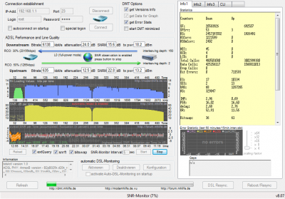

Egyébként kb. úgy néz ki, mintha nálad eltekerték volna a target SNR margint mindkét irányba. Magyaroszágon a jellemző érték 6/6 illetve 10/10dB.
Nem panaszkodtál véletlenül ügyfélszolgálaton arra, hogy szakadozik a vonalad? Akkor szokták ezt csinálni, bár eddig sokkal drasztikusabban simán lenyomtak egy gyengébb csomagba.
Dchard
dchard
Callmaster #1189 üzenetére
A feltöltési SNR-t az alközpontban lehet állítani. A letöltésit is, csak azt felül tudom bíráltatni a modem ADSL driverével.
Ha a 360R T1E-vel és az én szoftveremmel sem lesz jó, hibajegy a Telekomnak, mert szar a DSLAM port konfigurációja.

Megmondom őszintén miután lement a 2 óra pont a linkelt oldalon található leírás alapján próbáltam kihasználni a vonali tartalékot. Annyit sikerült elérnem hogy 15000kbit környékére beállt a letöltés, de a feltöltés nem változott.
A Thomson modemen cseréltem Firmware-t(elég sokat adtak ki hozzá), de semmi változás. Nem értem hogy a feltöltés ami 2 évig megvolt 1085kbit, miért nem megy most már 766kbit fölé.
Jelenleg 6 modemem van(találtam 1 360R b-st is) és mindegyiknél 760kbit a plafon.
Külön nem lehet valahogy csak a feltöltési SNR-t állítgatni?
Annyira nem vagyok otthon ebben a témában. Sok linkelt SM50B-s képet láttam és nekem furcsa hogy úgymond "rosszabb" vonali értékek mellett is helyenként jóval nagyobb sebességet tudnak elérni.Szerintem még beszerzek 1 T1-set is.
Üdv.
dchard
Callmaster #1187 üzenetére
Ez rém furcsa.
Mindkét irányban bőven határ felett megy a vonal, mégsem áll össze gyorsabban a szinkron, pedig javíthatalan hiba nincs is...
A megoldás: modemcsere, firmware-emet felrakni rá, és csökkenteni a target snr margint és megnézni hogy gyorsul-e.
Ezt mondjuk kipróbálhatod a mostani modemeddel is:
http://logout.hu/cikk/d-link_360r_adsl_modem_parameterezes/1_d-link_360r_alatlanos_parameterek.html
Én szoftvereml és új hozzá való modemmel picit egyszerűbb, meg ez a 360R c3 is egy rakás szar, de ahogy látom nincs javíthatatlan bithiba, így még tartja magát. Persze ha szakad, akkor azonnal és kapásból modemcsere.

Na, itt van egy kimenet két nap üzem után. Úgy tűnik, nem volt szakadás. A PPPoE kapcsolatom mégis jónéhányszor újraindult. Jellemzően akkor, amikor full sávszéllel ment a torrentkliens.
A kimenet a Total Time-nál 1 napot ír csak. Szerintem a napokat nem jól számolja, mert nem volt leállítva a modem.Status / DSL information
Status: Showtime
Retrain Reason: 8000
Max: Upstream rate = 1420 Kbps, Downstream rate = 20296 Kbps
Path: 0, Upstream rate = 1085 Kbps, Downstream rate = 18041 KbpsLink Power State: L0
Mode: ADSL2+
Trellis: UN /D
N
Line Status: No Defect
Training Status: Showtime
Down Up
SNR (dB): 9.5 19.8
Attn(dB): 14.5 7.1
Pwr(dBm): 18.3 13.3
ADSL2 framing
MSGc: 53 17
B: 123 95
M: 2 2
T: 5 1
R: 6 16
S: 0.4391 5.6026
L: 4627 297
D: 16 2
Counters
SF: 10927964 574817
SFErr: 442 55
RS: 1611874790 1625012
RSCorr: 5060 5
RSUnCorr: 4453 0HEC: 404 38
OCD: 0 0
LCD: 0 0
Total Cells: 3235201460 3065422754
Data Cells: 2436541594 1397561255
Drop Cells: 76196
Bit Errors: 0 88359ES: 382 873
SES: 0 3
UAS: 33 19068
AS: 176971INP: 0.08 0.43
PER: 16.19 16.10

Sziasztok! Ujabban nagyon szakadozik az adsl vonalam (az uzenetek valtakoznak Peer not responding, LCP down) , es ujabban mar az adsl modem ki-be kapcsolasan kivul semmi nem javitja meg. A modem dlink 360R T1E dchard firmware-val, a router tp-link 1043nd.
A firmware webes feluleten kesziettem egy merest (nem hosszu idore):
http://kepfeltoltes.hu/120222/adsl_bs1_www.kepfeltoltes.hu_.jpg
Esetleg valami otlet?
