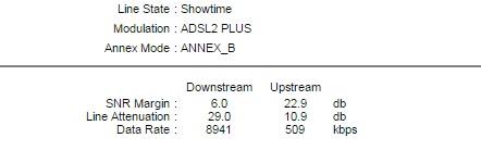

Sziasztok a következőben kérek tanácsot.
A 10/0.5-ös(több éve és mindig megvolt bőven a sebesség) internetem már jó ideje csak 6,5-7,5/0,5 sebességet produkál.Routerrel és router nélkül is ,csak modemmel.
1,November körül valamit csináltak itt a központban mert 1,5 napig nem volt net meg telefon kb(több kocsival voltak)lehet felújítás,karbantartás nem tudom.
2,Novemberben volt az a nagy vihar ,akkor szállt el a fekete D-360r-T1-em.Azóta a D-360T használtam.
Ma üzemeltem be az új használt 360r-T1 feketét,dchard-fw-vel.Van két routerem is, felváltva minden verziót ki próbáltam de nincs változás.
Hogy pontosan mióta nincs max sebesség dátumra nem tudom,de kb ez az időpont amióta így van.
Kérdésem az ,hogy szóljak be a központba ,hogy nincs meg a max sebesség vagy mit tanácsoltok?
Az SNR-t levettem 70-re.
Várom a véleményeket tanácsokat. -

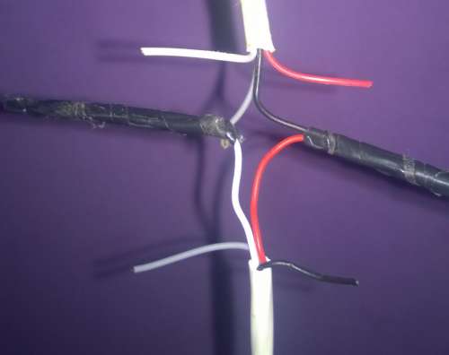

kory24
Szétkötöttem, majd levágtam blankolt részt, újrablankoltam és összekötöttem, de csak ugyanúgy szigetelőszalaggal...
Egyelőre jó.
Nincs eszközöm ehhez, meg szaktudásom se :s
Ki az aki vállal ilyesmit? És kb mennyibe kerülne?
Mennyi volna pl az oszlopról új kábel behúzása a szobába modemig?Így akkor 100% kizárhatnám, hogy nálam a hiba...

Kábelt visszavágni, újra blankolni, átforrasztani és lezsugorozni. Volt itt valaki aki vett vizálló roppantós toldó megoldást, ahhoz nem kell spéci szerszám sem, keress vissza.

kory24
De így néz ki..
Ez annyira gáz?
A kábel a padláson keresztül jön be, oda nemvalószínű feltudok menni....
Valamint nem tudok szakszerű kötéseket csinálni, max csak szintén ilyen szigetelőszalagos kókányolást.....Az is lehet megoldás felmondom itt szerződést és megrendelem másik szolgáltatónál és kérem kössék be telefonkábelt újat az oszloptól a modemig?
dchard
Ez a Z1-es modem ugye nem így néz ki?
Mert akkor nem jól választottál.
Azt a kötést mindenképpen szét kell bontani és még kell vizsgálni. A kötési rend nem szabványos, de ettől még működhet. Kilazulás, kontakt hiba nem csak itt lehet, de a lakásban lévő többi kötődobozban is, illetve maga a kötődoboz és a modem közötti kábel is lehet rossz. Ilyenkor minden kötést, csatlakozást érdemes átnézni.

ADSL nettel kapcsolatos problémám lenne.
Több éve van internet a lakásban.A kábel ugyanaz, csak modem lett cserélve, először mikor 10mbitre váltottunk egy dsl-360r-re.
A router tp link-542g volt.Utóbbi hetekben folyton megszakadt a net és 1-2perc és újracsatlakozott. Volt hogy napi 1-2x, de volt hogy pár óránként....
Gondoltam ősrégi a modem is, router is. Biztos valamelyik a hibás,
Előbb lecseréltem a modemet dlink dsl-321b-re (z1), de maradt a probléma.
Majd vettem egy TP link wr841n routert, de ígyis maradt a probléma
A telefonkábel elég érdekes, minap vettem észre egy maszekolást benne, tessék kép róla:
Nemtudom lehe-e ez a hiba oka, hogy így van összekötve, bár akkor nem ment volna eddig se évekig....
Már ott tartok, hogy nincs ötletem, felhívom szolgáltatót, mert szerintem nem nálam van a hiba.
Vagy lehet mégis?
Valami ötlet, segítség mit tegyek?
Még olyat tanácsoltak, hogy ahol össze van szigetelőszalagozva, kössem szét és kössem össze újra (levágva oxidálódott részt), hátha az eloxidálódás miatt van a hiba, ezt ma délután tervezem megtenni.
