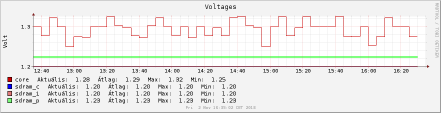

Teljesen normális. Ezek százados (0.01!) mértékű változások. Nem is tud ilyen pontosággal hiteles mérést készíteni. Amúgy meg a mérési hibától kezdve a hálózati feszültség ingadozásán át, a tápegység elektronikájának felépítésétől, és a felhasznált alkatrészek pontosságától függően n+1 paraméter befolyásolhatja. Pl. ha nem Faraday kalitkában készült a mérés, a környező rádióhullámok is zavarhatják a mérést(elektro szmog). De okozhatja a CPU, ill. a rádugott eszközök terhelése/állapota is.
van egy Pi3-am. Mennyire normális hogy változik a core feszültség,

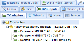

újra egy DVB-C tunerrel kapcsolatban fordulnék hozzátok. Vettem egy usb-s XBOX One tunert a RPI II-öm höz, a Pana chipes kínai mellé, de nem sikerül életre lehetni. Raspbian-t használok 4.14.71 kernel verzióval, dmesg alapján látja az eszközt a Pi.
A LinuxTV Wiki alapján leszedtem és bettem a fw-ekhez a tuner fw-jét de, mégsem jelenik meg a TVHeadend (HTS Tvheadend 4.2.4-dmo1~bpo9+1~rpt1) tunerjei között.Tudnátok ötletet adni, hogy miként lehetne megoldani a problémát?
dmesg
[ 3.903545] usb 1-1.5: Product: Xbox USB Tuner
[ 3.911004] usb 1-1.5: Manufacturer: Microsoft Corp.
[ 3.918912] usb 1-1.5: SerialNumber:

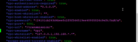

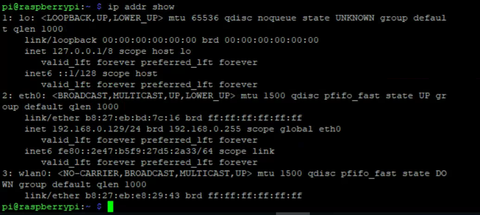

Biztosan ..0.2 a Pi címe? A 51413 portszám pedig úgy tűnik mintha a külvilággal (a többi torrentel akar ott kommunikálni, pontosabban a többi torrent azon az "ajtón" jön be. Ahhoz hogy a belső hálózaton elérd a WEB-es felületen nincs szükség a routeren portforward-ra. Ahogy Savageboy is írta, a WEB-es felület alapértelmezett portja 9091. Ezt átírtad a konfigban 51413-ra?
rosejbli
rosejbli
Úgy néz ki semmi nem akar elsőre menni, ahogyan kellene neki. Még szerencse, hogy itt tudtok segíteni.
Most cigam leírása szerint felraktam a transmissiont, elvileg mindent sikerült is megcsinálni, de valamiért nem tudok rácsatlakozni sehogyan sem.
UPC Connect boxom van azon beállítottam a port forwardingot is, de sehogyan sem akar menni. -

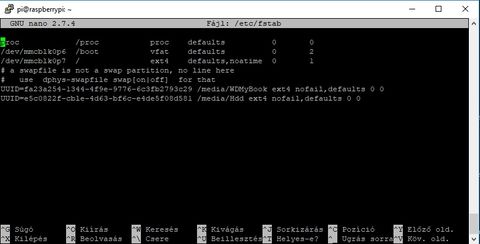

Sikerült felcsatolni vele, annyi, hogy a végére oda kellett írni, hogy:
,vers=1.0 0 0
Enélkül mountkor az alábbi hibát dobta:mount error(22): Invalid argument
Refer to the mount.cifs(8) manual page (e.g. man mount.cifs)A kernel logban ezt írta:
Oct 26 17:29:47 RaspberryPi_nagyszoba kernel: [206517.436026] No dialect specified on mount. Default has changed to a more secure dialect, SMB2.1 or later (e.g. SMB3), from CIFS (SMB1). To use the less secure SMB1 dialect to access old servers which do not support SMB3 (or SMB2.1) specify vers=1.0 on mount.
Oct 26 17:29:47 RaspberryPi_nagyszoba kernel: [206517.440859] CIFS VFS: cifs_mount failed w/return code = -22A samba "szerver" egy BananaPI M1 LEDE 17.0.4-el, ott lesz a gond tuti, majd kiderítem mi.
Bár nem tudom lenne-e előnye a 2.1-esSMB-nek.
Akkor most ha így csatolok fel minden meghajtót, akkor ha bootkor nem csatolja fel a megosztást, akkor próbálkozni fog később is?
Még egy dolog:
uid=pi,gid=piÍgy jó? A pi users nevében csatolom fel.

Anno mikor a system.d miatt nem várt hálózatra, kicsit utánanéztem a samba csatolás mágiának. A raspi-config hálóra várás ajánlott, az már legalább a pi kapcsolatára vár. A tvheadend dvr sambát így vettem fel, régen volt, elvileg most is jó
//192.168.0.200/azbest/pidvr /media/pidvr cifs _netdev,x-systemd.automount,uid=hts,gid=hts,credentials=/home/pi/.smbcredentials,iocharset=utf8,sec=ntlm 0 0 -

Van ott elérési út is, gondolom akkor a fáljt lehet szerkeszteni.
újonnan vettem magyar hivatalos pi bolttól, még áprilisban. Sajnos, csak pár particiót tud felcsatolni, azok is boot-ok azon pedig nem sok minden van.
