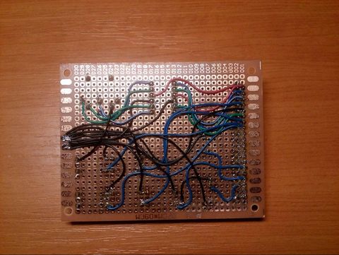

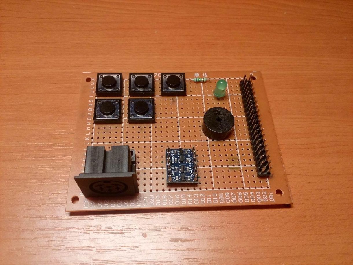

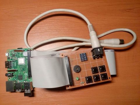

Jó lesz minkettőhöz az 1 és a 39-es érték a config.txt-ben?
. Szerinted az én Pi1541-em jobban néz ki?
