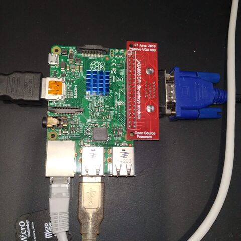

azbest
Juhú, tegnap játszottam kicsit a gertvga 666-tal pi2-vel. Kellett kicsit keresgélnem, hogy lehet aktiválni a két képernyőt egyszerre vele. Busterrel bejött firmware változatban úgy tűnik a régi pi-re is él pár config.txt kapcsoló.
max_framebuffers=2
és nagyjából ez amit írnak [link], bár láttam több kapcsoló is van a gpio más szolgáltatásainak tiltására, de lehet azok alapból nem aktívak.A vga képe egyébként kicsit zizi, nem tudom, hogy ez általánosan jellemező, vagy csak a példányom miatt. Youtube-on láttam egy videót róla [link], de máshol nem olvastam ilyen panaszról.
Két képernyőn két különböző fullhd videó játszása úgy látom, hogy limitált, két 30 fps-es még elmegy, de láthatóan akadnak, h264 órajelnövelés valamiért mintha nem működne. Majd teszek egy próbát, hátha egyiknek mpeg2 -nek kell lennie, hogy codec licensszel külön modullal játsza le és ne akadjanak.
Múltkor beszélgettünk itt valakivel a pi4 kapcsán hasonlóról, ezért is próbáltam ki a régi pi estén mi a helyzet.
