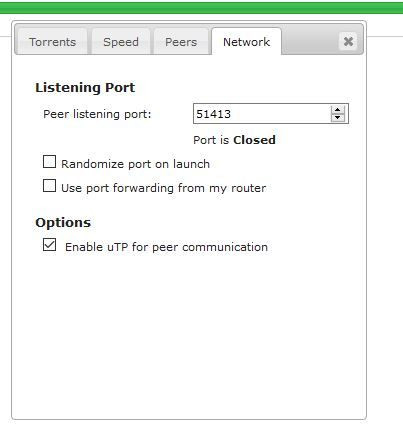

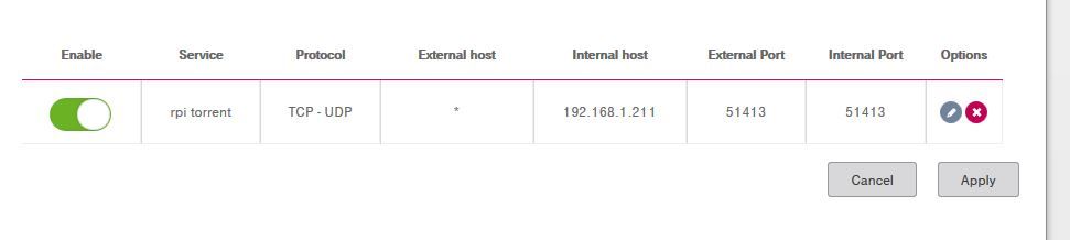

Tuti 192.168.1.211 a Pi IP címe? Mert akkor a whitelist-nek így kell kinéznie:
"rpc-whitelist": "127.0.0.1,192.168.1.*",Amúgy a WEB felületét meg tudod nézni, az működik? Általában jól jelzi, de magad is lecsekkolhatod, hogy tényleg látszik-e kívülről az adott port. pl. itt.
Kisrozi
#30891
rpc-whitelist-nél adod meg, hogy milyen címekről érhesd el a transmission-t, a csillag azért van ott, mert az egész 192.168.0.1-254 szubnetet engedélyezi.
A peer-port pedig az a port, amin a transmission kommunikál a külvilággal, ezt kell port forwardolni a routeredben a Pi IP-címére.
Kisrozi
Sziasztok a transmission leírás végén elakadtam, kérlek segítsetek.
ezt a részt komplett nem értem bocsánat.
"rpc-whitelist": "127.0.0.1,192.168.0.*",
Hogy aktív kapcsolatokat is kezeljen, kiolvassuk az általa használt portszámot, és a router-ünkben átirányítjuk ezt a portot a Raspberry Pi-re.
"peer-port": 51413,első sor a csillag az legyen csillag, vagy egy általam tetszészerüen kiválasztott szám amit majd meghívok a böngészőben ?
második sor. Bocsánat hol , hogyan és minek olvasom ki a port számát ?
Utánna ha meg van és küldök egy képet segítenétek , hogy az én routeremben a port átirányításnál mit kell beírnom ?
Köszi szépen .

pvt.peter
Leginkább UPC -s RPI userekre lenne szükségem akik Transmission -t (is) használnak.
Új helyre költöztem és ebből kifolyólag más lett az internetszolgáltató is (Telekom -> UPC).
A probléma adott: nem megy a feltöltés, illetve azt írja ki, hogy zárva vannak a portok.
A kérdésem az lenne, hogy hol tudnám ezen a hiper-szuper UPC -s admin felületen beállítani a szükséges átirányításokat?
Az alábbi verzióval rendelkezem:
Általános kompatibilitási leírás: DOCSIS 3.0
Hardver verzió: 5.01
Szoftver verzió: CH7465LG-NCIP-6.12.18.24-5p4-NOSHOlyan mintha kizárólag csak IPv6 -tal tudnék csak machinálni.
"IP és portszűrés" -nél csak az "IPv6 port szűrés" van megjelenítve.
Jól sejtem, hogy kérnem kell, hogy átrakjanak IPv4 -re?
Jár ez vmilyen hátránnyal a hálózat szempontjából?Köszönöm a segítséget.
