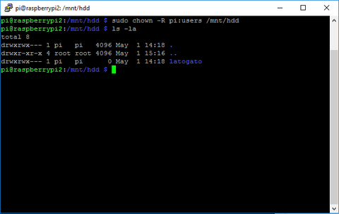

Tudsz, csak ezt már felcsatoláskor megadod: uid=1000,gid=1000 (pi:pi) ahogy az ls -la is mutatja pi az user, és pi a csoport.
Írd át az fstabban:
UUID=8242E10942E10331 /mnt/hdd ntfs-3g uid=pi,gid=users,umask=007 0 0toth_janika

Még mindig a NAS -al szívok, a problémám az lenne, hogy ha felcsatolom az usb-s hdd-t (NTFS)
fstab-ban a következő sorral: "UUID=8242E10942E10331 /mnt/hdd ntfs-3g uid=1000,gid=1000,umask=007 0 0"
akkor az "mnt/hdd" könyvtárhoz nem tudok tulajdonost beállítani a következő sorral:"sudo chown -R pi:users /mnt/hdd"
Valakinek lenne valami ötlete?
