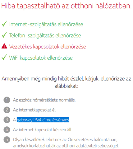

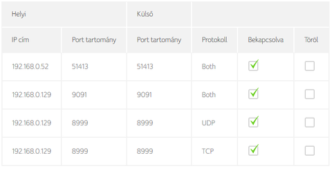

Ó, hogy az a rongyba tekert... szívtam itt egy fél órát... UPC megoldva, Port forwardinget beállítom. Indítanám a transmission webes felületét, se kép se hang... Pár verziót kipróbáltam a port nyitásnál (mert azért nem nagyon értek hozzá, és úgy gondoltam hogy elcsesztem), de semmi. Csatlakoznék a Pi-hez Putty-val, semmi. Ekkor leellenőriztem a Pi IP címét, és az változott 129-ről 130-ra...
Lehet amikor újraindították az UPC-től, akkor kapott újat.... -

A port nyitást úgy értettem, hogy töröltetnem kellett az ipv6-ot, mert nem volt a routerben benne a port nyitási lehetőség.
Most van, viszont nem tudok most meg csatlakozni putty-val a pi-hez és a transmission web klienséhez sem...
Valamit elb*sztam, de nagyon...
PC: 192.168.0.52
Pi: 192.168.0.129
transmission web port: 9091
peer-port: 51413Már pár verziót kipróbáltam, de akkor úgy néz ki, hogy ez nekem magas. Tudnátok nekem segíteni mit ronthattam el? Hibát is észlel a router, de van net egyébként wifin és lanon is.
