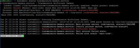

rpi4-em van és libreeleccel transmissionözök.
Most szednék le valami nagyobb filet, és nem hajlandó rá, a többi kicsivel nincs gond soha.
Ötlet mi lehet a gond? USB3as küslő samsung vinyó ntfs-re van formázva.
Korábban néha volt ilyen gondom, de már nem emlékszem mi oldotta meg. -

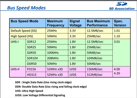

rendes specifikáció hijján leginkább annyit, hogy megduplázódott a sebessége
van sokféle io mód, ahogy az sd szabvány változott. Talán az sdr50 vagy ddr50 módot támogatja [link]. A régi piken 25MB/s mód volt, de lehet az is csak úgy, hogy egy lassabb módot hajtottak a specifikációnál magasabb órajelen.
A hivatalos fórumban mintha azt írták volna, hogy más lett az sd vezérlő az új socban.
Sokféle üzemmód lehet egy sd kártyánál. És akkor még arról nem is beszéltünk, hogy spi protokollon át is kommunikálhatna elvileg a legtöbb kártya.
És azóta is kerültek be újabb módok az újabb vezérlőkbe. Gondolom az a pláne itt, hogy a régi csak 3.3V-os az új meg 1.8V-os módokat is tud.

azbest: A Pi4-es cikknél általad említett SD50, mint támogatott microSD az mit takar? Neten sajnos nem találtam konkrétumot.
