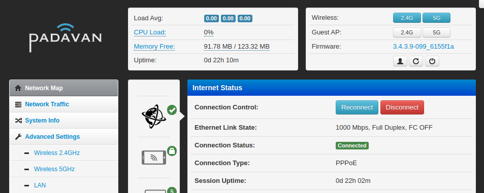

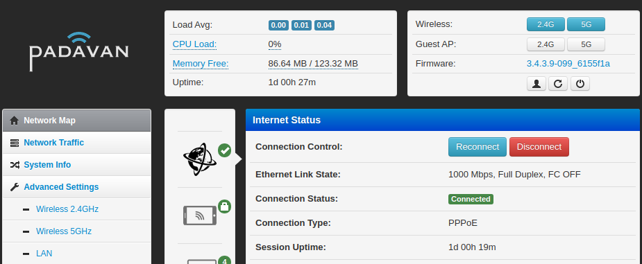

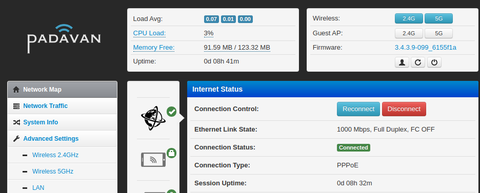

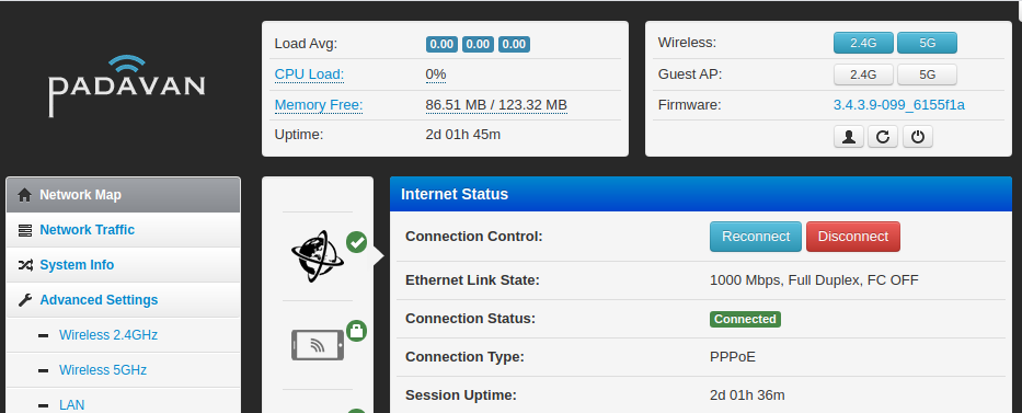

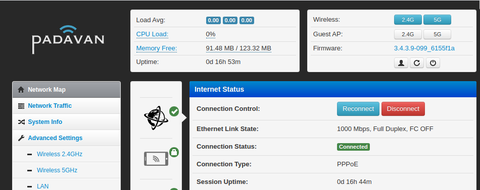

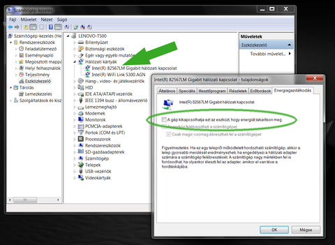

Jó, hát erre nem tudok mit mondani, ott van fentebb a kép, 133 napja megy a routerem újraindítás nélkül, a laptop most épp 20 napja volt utoljára újraindítva, és folyamatosan van netem, éjjel is, nappal is. Továbbra is azt mondom, ez nem a router hibája, de a hibakeresés további része nem ebbe a topikba tartozik már.

Köszi, ezt a beállítást ismerem és már be volt állítva.
Mióta a padavan van fent azóta most reggel és most esete is előfordul, hogy csak úgy elment a net, nulla hálózat. Kezdek aggódni...

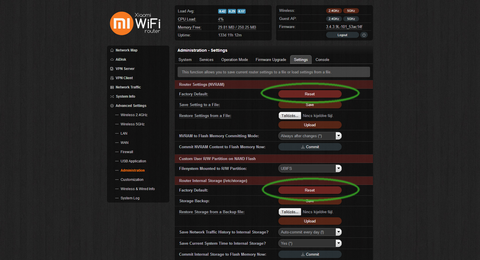

Hát ha végül megtartod majd a Padavant, akkor azért az Advanced Settings - Administration - Settings oldalon a Router Settings (NVRAM) részben nyomj neki egy Reset-et, illetve kicsit lejjebb a Router Internal Storage (/etc/storage) résznél is.
Ezt illik megcsinálni, ha a korábbitól eltérő firmware-t teszel fel, mint jelen esetben is gyáriról váltottál Padavanra. Ha ez megvan, akkor teljesen alapbeállításon lesz minden, és utána jöhet a beállítás.
A hibára konkrét ötletem nincs, de szinte 100%-ig biztos vagyok benne, hogy nem a router hibája. UTP kábelek cseréjét próbáltad? Egyébként csak net nem volt a gépen, vagy már a router admin felületét sem érted el, tehát helyi hálózat sem működött?

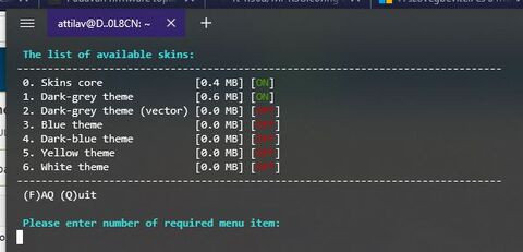

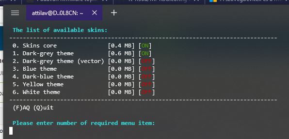

Na sikerült egyetlen választható skinnel C5_v4 fw-t forgatnom, de elég sokmindent ki kellett szedjek, többek közt elég fontos dolgokat is.
A képen a Fluent WSL terminál látható, több tab-ot "fület" lehet vele nyitni, miközben megy a fordítás addig tudok mást is csinálni WSL alatt.
templates.config
NFS-t is tartalmaz! A szakik elmondhatnák a véleményüket a templates.config alapján hogy a hiányzó összetevők miatt milyen problémákra lehet számítani a működés során

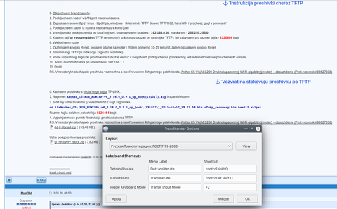

Itt vannak a 4pda-ról letöltött sima és TFTP recovery fw-k Tplink Archer C5_v4-hez.
jpeg képeken ott vannak a mappákban a transzliterált -latin betűsre alakított- orosz leírások a fw-k mellett, a főkönyvtárban a TFTP flash latin betűsre alakított leírása található. A fw-k a készítőik nevével jelzett mappákban találhatók. -

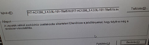

Nem jó firmware-t tettél fel rá, ez nem a GU-ra való, hanem a sima RT-AC1200-ra. De nem kell pánikolni, nem romlott el. Töltsd le ezt a firmware-t, csomagold ki, és tedd fel rá ezt! Tehát újra recovery mód, ha villog a power led akkor pedig mehet fel rá az fw.
Termi16
Asus ac1200gu routerem van ami a digi gyari routererol kapja a netet kabelen es 2 gepet szolgal ki szinten kabelen. Azt vettem eszre hogy sokszor fb alatt nem tolti be a tartalmat, streaming megall stb. Ilyen a router beszerelese elott nem volt. Gigabites digi netem van.
Tobben ajanlottak hogy tegyem fel a padavan firmwaret de elakadtam, ezt kapom miutan betallozom a megarol letoltott fajlt es feltoltom:
a router rescue modban volt mikor elkezdtem viszont azota csak a power led vilagit folyamatosan, semmi mas.Tudnatok segiteni hogy mit rontok el?

Na, ez alapján: https://www.pharaohs-team.com/2018/06/how-to-create-account-on-4pdaru.html sikerült a 4pda-ra regelnem, mostmár én is le tudom onnan tölteni a csatolt fájlokat. El is kezdtem a C5_v4 cuccokat leszedni.
attilav2
Transzliteráltam a GOST szabvány szerint, azaz cirill-ről latinbetűsre alakítottam a Benya féle transliteratorral(egykori firefox beépülő modul, Palemoon-al még működik) a C5_v4 TFTP padavanosítás menetét, íme
Hasznos ez a kiegészítő egyébként, aki gyakran olvas 4pda-t annak érdemes felrakni a Palemoon-t és a Transliterator-t, és bármilyen cirill szöveget latinbetűsre tud konvertálni. -

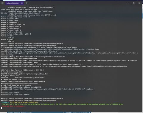

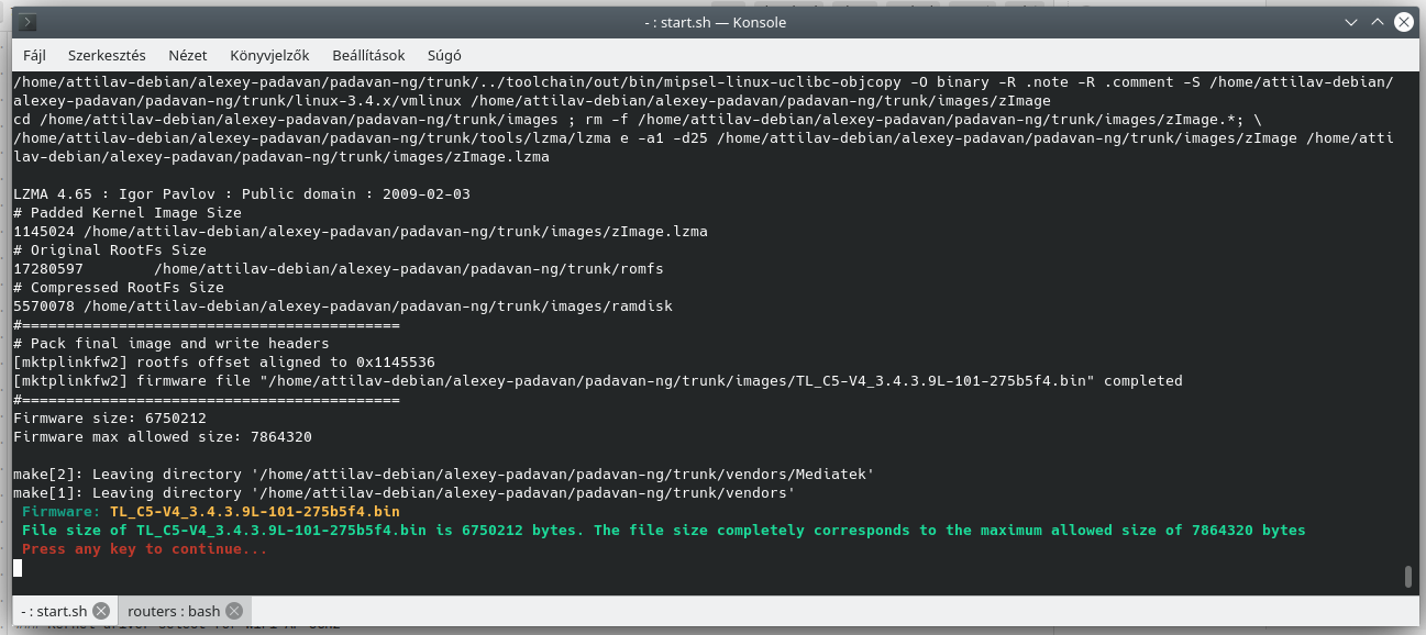

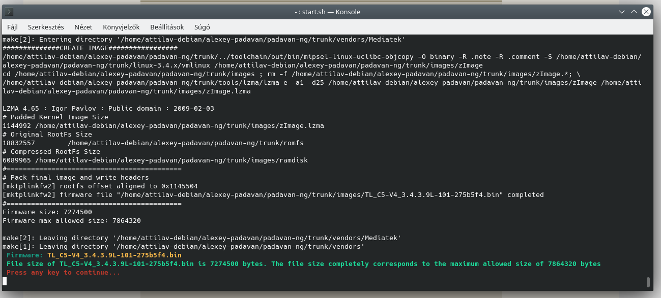

Nos sikerült buildelnem mégegy TL_C5_v4 fw-t, custom beállításokkal. Sambát kiszedtem, helyette NFS-t beraktam, orosz nyelvet kiszedtem, xUPNPd-t kiszedtem, Parted-et és az RP-L2TP-t beraktam.
templates.config
Ez az fw valamivel kisebb lett mint az előző, a C5v4-nek csak 8mb a flash-je így korlátozottak a lehetőségek. -

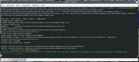

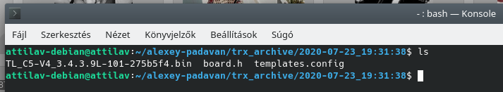

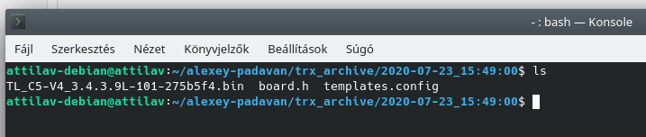

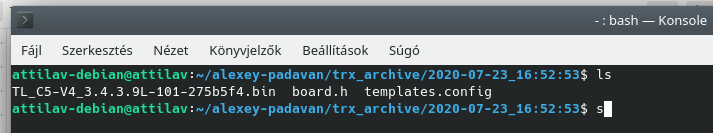

Na végül sikerült Arch linuxon Debian chroot környezetben Archer C5 v4 fw-t forgatnom. Hozzáteszem alap beállításokkal buildeltem, csak a skineket tiltottam le. Lehet hogy az előző buildelési kísérletemnél -WSL2 alatt- az volt a gond hogy túl sok mindent akartam beleforgatni és nem fért be a 8mb-os méretkorlátba.
templates.config
Nem teszem közzé, nem akarom hogy esetleg valaki téglásítsa a C5 v4-ét, még nem tiszta pontosan hogyan kell felrakni, de hozzáértőkkel pl woodworm, intruder2k5 szívesen megosztom. -

Nyugodtan felrakhatod azt tőlem amit linkeltél. Előtte csinálj egy nvram resetet: Administration/Settings/Router Settings (NVRAM) Factory default piros Reset gomb.
Utána ugyanezen a fülön egy storage resetet: Router Internal Storage (/etc/storage)Factory Default: piros Reset gomb.
Az nvram reset után kell pár perc mire magához tér a router és elérhető a webfelület, login: admin/admin, utána a storage reset már pillanatok alatt megvan. Utána mehet fel az én fw-m amit linkeltél. -

Megvan az 1 napos PPPOE uptime, a githubról fordított hanwckf-nak ez a része úgy tűnik rendben van:
Én is attól tartok hogy lehet benne hátsó ajtó, úgyhogy hamarosan megy vissza az alexey fw. Egyébként tetszik hogy mennek a wifi ledek és az usb eszköz tulajdonságlap(mennyi szabad hely van a diszken, diszk típusa, leválasztás) AC57U-n, de ennyiben ki is merül a hanwckf előnye. -

Továbbra sem bontott a PPPOE hanwckf alatt:
Viszont került két újabb gyanús üzenet a logba:

PPPOE uptime hanwckf github, eddig jól bírja:
Viszont bekerült 2 gyanús üzenet a logba:
Jul 9 21:24:47 kernel: Replay Counter Different in group msg 2 of 2-way handshake!
Jul 9 23:51:16 kernel: sta port not secure, os should not send packets!!!a handshake -re a tippem hogy wifi-vel kapcsolatos probléma, remélem nem megtörni akarnak valami backdoor-on keresztül a kici kínai fejlesztők jóvoltából
