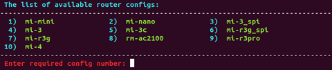

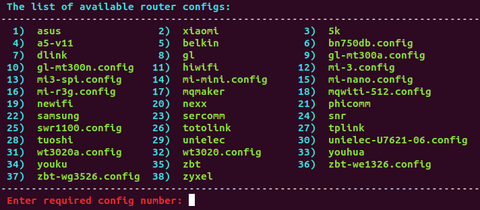

Nem frissült rendesen a forrás, elő szokott fordulni (bc08893f a legutolsó).
herdsman12
Különböző gépeken más aktuális MI-R3G verziókat fordítana a Prometheus script:
93bbcc7
bc08893
Mi van ilyenkor? -

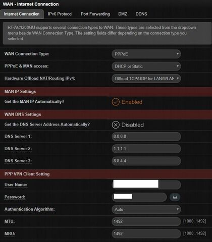

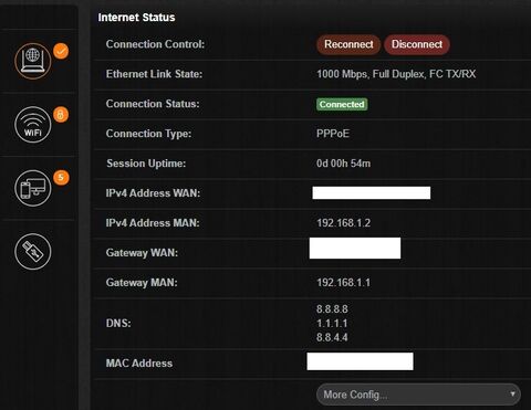

Az egész subnetre panaszkodik. Az eth3 az nem a WAN interface? Ott nem 192.168.1.x tartományból kap IP-t? Milyen eszköz van előtte és milyen módon?
vargalex
enginev3.0
#719
Amit ír: a MAN interface (eth3) a LAN tartományba eső IP címet kap. Írja is, hogy változtasd meg a LAN IP-t.
enginev3.0
Ez mi lehet?
