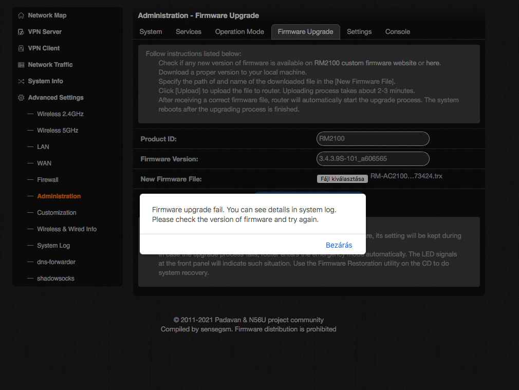

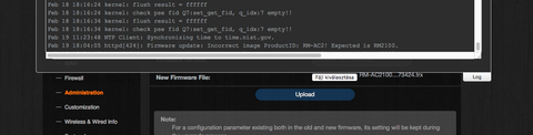

Hét elején meg is jött az új RM2100-am. Ment is rá rögtön a breed a 4pda-s leírás alapján. Plusz a padavan tőled. Ezt külön köszönöm.
Igazság szerint én nem tapasztaltam, hogy ez a router jelerősségben jobb lenne, mint a 3g. Utóbbi a szekrényből erősebb wifi jelet produkált nekem, mint a 2100 az asztalról (ez nálam kb 1m távolság) a lakás másik szintjén vizsgálva. Stabilitást nem vizsgáltam. No sebaj az eredeti elképzelés úgyis a wds volt két ruterrel. Először 5ghz-en akartam kapcsolatot létrehozni az eszközök között, de ehhez már gyengének bizonyult a jelszint. Maradt a 2.4. Azzal csak egy bajon volt. Ha bakapcsoljuk a mikrohullámú sütőt totálisan bezavar a 2.4-es wifinek. Gyakorlatilag megáll. És ugye ezt a mai gyerekek nehezen tolerálják, ha éppen youtube-ra vannak cuppanva. Egyébként tényleg jól, és megfelelő sebességgel ment mindenhol a net. Maradt hát, hogy vezetékkel kössem össze a két eszközt. Régi ház, és az utolsó felújításnál nem éreztem szükségét kábeleket kihúzni, mondván a wifi ma már igen gyors. Úgyhogy tettem egy kísérletet és vettem egy pár powerline adaptert. A 4pda-n szintén ott volt a beállítás vezetékes kapcsolatra, hogy a wifit összehangoltan szórják. Egy különbség volt csupán. Nálam a fő router is ap módban van, mert a szolgáltatói routert nem lehet modem módba rakni. És megy is minden szépen. Majdnem minden eszközünk tudja az 5ghz-et, így most már arra csatlakozhatnak bárhol a házban. A sebesség rendben, és végig stabil, ha megy a mikró akkor is.
Most még egy usb-s lte modemet szeretnék beszerezni a 3g-re, hogy azzal váltsam ki a szolgáltatói eszközt. Ha valakinek van tapasztalata valami árban is kedvező modemmel padavan alatt ne tartsa vissza! -
