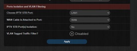

T-homos optikai netem van iptv-vel, és az iptv vel kapcsolatba kérdeznék. A router MI3g padavan.
A STB a routerből kapja az utp kábelt. Megy az iptv minden ok, de érdekelne valami. Nálam csak akkor jó ha a wan beállításoknál így van.
Viszont a lan résznél is van valami iptv fül, amin mindegy hogy mit állítok nincs változás amíg a wan résznél úgy van ahogy. Ha a wan résznél a " choose IPTV STB port" NO-ra teszem, akkor nincs tv bármit állítok a lan oldali iptv fülön.
Valaki elmagyarázná hogy mi micsoda pontosan ?
Ez a lan oldali
