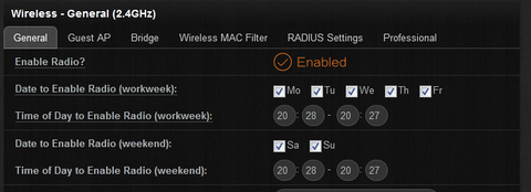

Ugye egy nap az 24 óra, minden nap 00:00 órakor kezdődik és 23:59:59-kor ér véget. A programok általában 00:00 - 23:59 időzítést tudnak kezelni, tehát 00:00 - 24:00-át sem tudsz kiválasztani, mert nem tudja értelmezni. A kezdeten nincs mit kerekíteni, a végén még nyilván azt az 1 másodpercet kéne kerekíteni illetve 24:00 lenne a jó de az már a következő nap. Olyat nem tudsz beállítani, hogy a kezdeti és a záró idő is azonos, azaz 00:00 - 00:00 nem működik viszont 00:01 - 00:00 már igen.

Az nvram bejegyzéseket átfutva sem találtam a schedulerhez kapcsolót, csak a time és data bejegyzéseket.(#1885) blakey
Akkor a ki- és bekapcsoláskor máshogy kerekíti az időt? -

A 23:59 valójában 23:59:59, tehát 1 másodperces kimaradás lenne, legalábbis más eszközön így működik szerintem itt is.

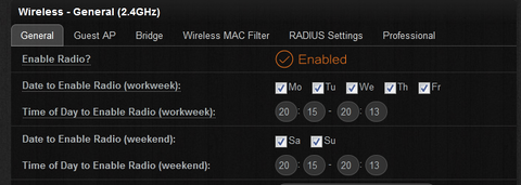

Valóban, ha csak 1 perces szünetet hagyok benne, akkor nem kapcsol ki a WiFi, a log-ba sem kerülnek be ezek a WiFi Scheduler sorok.

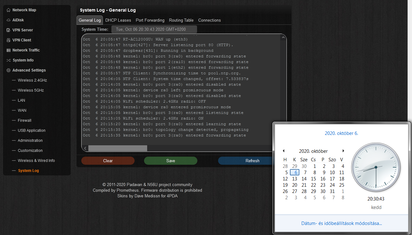

1. teszt
A beállítás, ami szerint 20:13 és 20:15 között nem kéne lenni WiFi-nek, tehát 2 perc lenne a kimaradás.Ehhez képest simán nyomtam a speedtest-eket 20:13 után is a telón, és csak 20:14-kor kapcsolt ki a rádió, ahogy az a log-ban is látszik.
Oct 6 20:14:05 WiFi scheduler: 2.4GHz radio: OFF
Oct 6 20:15:05 kernel: device ra0 entered promiscuous mode
Oct 6 20:15:05 kernel: br0: port 3(ra0) entered listening state
Oct 6 20:15:05 WiFi scheduler: 2.4GHz radio: ON
2. tesztItt már csak egy perces kimaradást hagytam, és ahogy írtad is, így valóban nem kapcsol ki a rádió, tehát folyamatosan van WiFi.
Még 20:30-kor is csak a korábbi "WiFi scheduler" bejegyzések voltak a log-ban

A kimaradás ténylegesen is tapasztalható?
Próbáltam most többször is, és az egyperces intervallum esetén folyamatos a wifi. Ellenpróba esetén (két perc telik el a kikapcsolás és a bekapcsolás között) a kikapcsolási időpont után egy perccel kapcsol ki a wifi, a bekapcsolás pontos.Első esetben 19:30-ra, a második esetben 19:39-re volt állítva a kikapcsolási idő.
Oct 6 19:31:08 kernel: br0: port 7(rai0) entered disabled state
Oct 6 19:31:09 kernel: device rai0 left promiscuous mode
Oct 6 19:31:09 kernel: br0: port 7(rai0) entered disabled state
Oct 6 19:31:09 WiFi scheduler: 5GHz radio: OFF
Oct 6 19:32:10 kernel: device rai0 entered promiscuous mode
Oct 6 19:32:10 kernel: br0: port 7(rai0) entered forwarding state
Oct 6 19:32:10 WiFi scheduler: 5GHz radio: ON

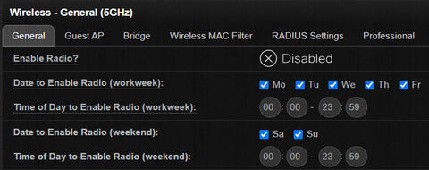

Nekem sem fogadja el a 00:00-00:00 beállítást, beállítható de nem menthető.
(Fw: 3.4.3.9L-101_b85dc9f, intruder) -

Nálam is ue, ha az "Enable Radio" gombot kinyomom, nem lesz wifi azon a sávon.
És valóban, egyszerűen nem lehet beállítani, hogy az az 1 perc ne maradjon ki. Próbáltam 00:00 - 00:00, 00:00 - 24:00, nem fogadta el. Kivettem a pipákat a napok elől, akkor meg azt írta, hogy olyan nem lehet, hogy egy pipa sincs. De amúgy, ha kiveszem, az azt jelenti, hogy aznap egyáltalán nincs wifi. Még próbálkozom, ha eszembe jut vmi, írok.
Ebben a funkcióban mondjuk a gyári fw kifinomultabb, mert ott nem csak a napokat, hanem azokon belül idősávokat is megadhatsz hogy mikor kapcsoljon be,ki (órákra pontosan). És ott biztos vagyok benne, hogy azt is be lehet állítani, hogy ne legyen ilyen korlát, hanem menjen a wifi állandóan. -

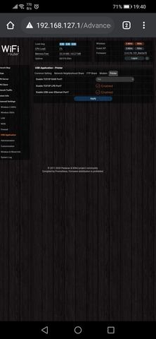

Azt tudom leírni, hogy hogyan sikerült az én 100 éves HP Laserjet 1010-es USB-s nyomtatómat összehozni a 3G-vel.
Elsőként a nyomtatót simán telepíteni kell Windows alá (legjobb közvetlen USB kábellel összedugva), hogy a gépen a megfelelő driverek meglegyenek.
Ezt követően csatlakoztasd a nyomtatód a router USB portjára.
Ezután: Vezérlőpult/Eszközök és nyomtatók/Nyomtató telepítése.
A keresés végig fog futni, nem találja meg a nyomtatót, így kattints "Az általam keresett nyomtató nem található a listában" linkre.
Legalsó menü, kézi/helyi telepítés - "Szabványos TCP/IP port".
A "Szabványos Network Card" helyett "Egyéni" választása. Beállítások: 192.168.... - vagyis az USB-s router IP címe, Raw, 9100-as a Port száma.
Válaszd ki pl. a HP 1010-es drivert, és hagyd jóvá, hogy a "Jelenlegi illesztőprogram használata"
Adj ÚJ nevet a nyomtatónak, OK.
Kb. ennyi - nekem így működik minden gépről itthon, de ezt driver telepítés + nyomtatóport varázslást minden gépen meg kell csinálni. -

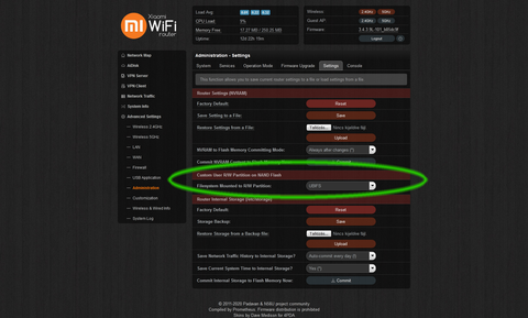

Azt nem tudom, hogy RT-N65U-ban, hogy van particionálva a flash, illetve, hogy van-e UBIFS támogatás, ha van, akkor persze megoldható a fennmaradó rész formázása és felcsatolása. Xiaomi-ban van ilyen, igaz ott 80+ MB-ról van szó.
/home/root # df -h | grep ubi
/dev/ubi11_0 83.4M 22.3M 56.9M 28% /media/mtd_rwfs -

Aha, szóval itt mindenképpen kell egy háttértár az usb-re.
Tiszta pazarlás, hogy a kb 9mb-os fw melletti üres terület (6-7mb) nincs felcsatolva rw-sen....Webszervernek sima html kell csak, a 9092-nket probalnam ki.....
Ha rákötsz a routerre egy háttértárat, akkor azt alapesetben a /media/kotetcimke mappába csatolja az automount. Innen természetesen tudod bindelni is másik könyvtárba, vagy ha úgy jobban tetszik, át is mountolhatod, akár startup scriptből is, így minden indítás után érvénybe fog lépni a saját beállításod. Van Entware repo, ahonnan tudsz telepíteni akár webszervert is, van lighttpd, nginx, apache, és lehet még más is, de hirtelen ezek jutnak eszembe. Ja, meg persze van php is. Ehhez viszont fog kelleni egy ext2/3/4 partíció amit az /opt mappa alá csatolsz, ide tudod telepíteni az Entware-t. Saját weboldalt értelemszerűen tetszőleges helyre tehetsz a háttértáron, csak a webszerver konfigban meg kell majd adnod a helyét, hogy a szerver ki tudja szolgálni.
