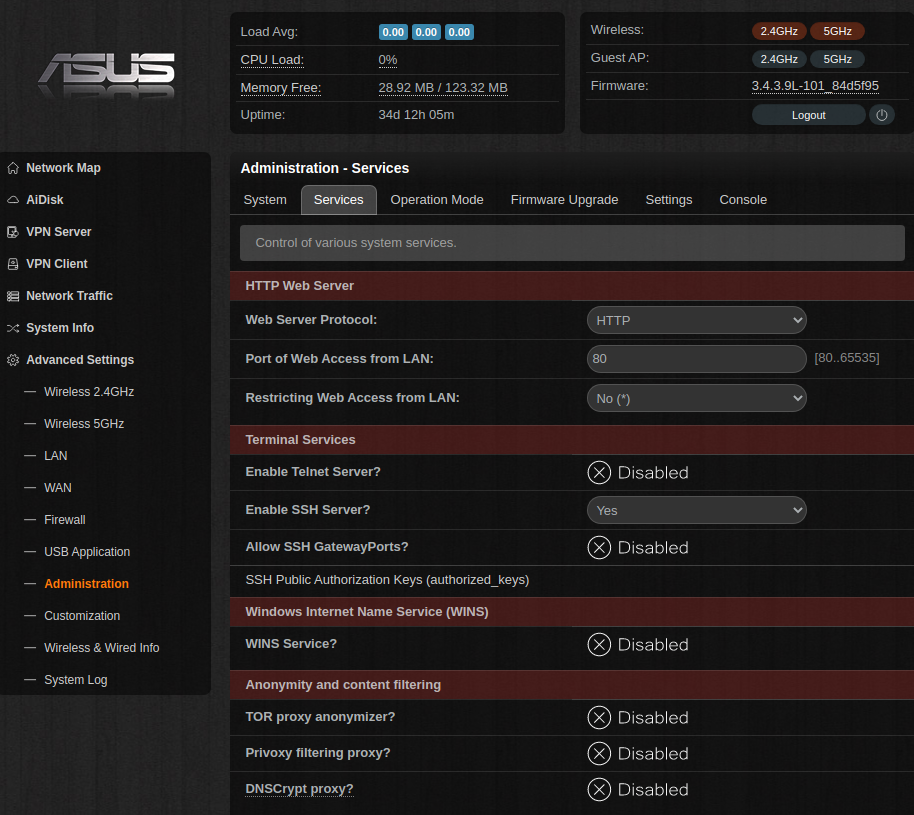

Akkor ezekszerint ki vannak vezetve a TOR és egyéb proxy-k a webfelületre, de minimálisan konfigolhatóak ott, optimális beállításokhoz lehet a konfigfájlokat túrni, ami a beépített vi-jal nem épp kellemes
Entware nano mc ajánlott.

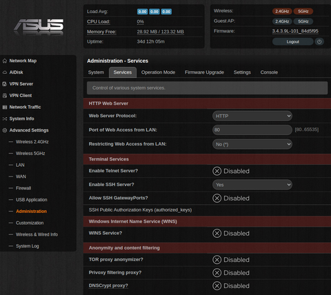

A nálam fenn levő régebbi verzióban is ki vannak vezetve a webui-ra a proxy-k:

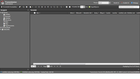

Intruder2k5
Akkor csináld azt, hogy lépj be a routerre SSH-n, és töltsd le a webcontrol-t a /tmp alá.
cd /tmp
wget https://github.com/ronggang/transmission-web-control/archive/v1.6.0-beta2.tar.gzAztán a /media/Tindus mappa alatt hozz létre egy alkönyvtárat .transmission-webcontrol néven. A pont kéne az elejére, mert így rejtett lesz a mappa, és nem fogja megosztani automatikusan a samba.
mkdir -p /media/Tindus/.transmission-webcontrol

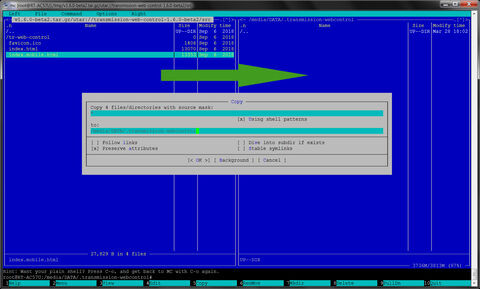

Ha kész, akkor indíts egy Midnight Commander-t, és a letöltött /tmp/v1.6.0-beta2.tar.gz file-ból a /src mappa tartalmát másold a /media/Tindus/.transmission-webcontrol alá. Elvileg simán belép a csomagolt file-ba és tudod a tartalmát tallózni, tehát igy valahogy...

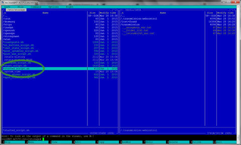

Ha ez megvan, akkor ugyancsak Midnight Commanderrel menj az /etc/storage mappa alá, ott keresd elő a started_script.sh scriptet, és nyisd meg szerkesztésre F4-el...
...másold be az alábbi parancsot,
mount -o bind /media/Tindus/.transmission-webcontrol /usr/share/transmission/web
majd F2-vel mentsd el a változtatásokat, és ESC-el kiléphetsz. Ha minden igaz ezzel készen is vagy, és egy reboot után már az új felületnek kéne megjelennie.
