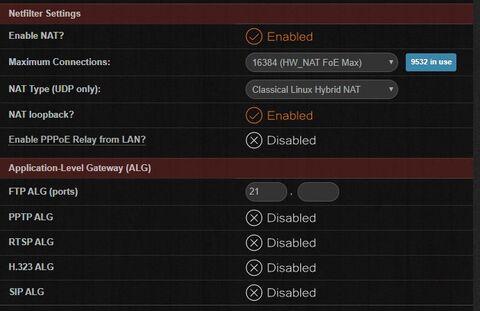

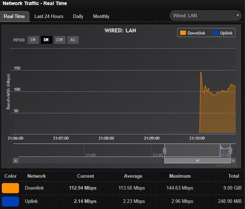

Köszi, azt hiszem ez lehetett a múltkori plex akadozásnak az oka, hogy túlterhelt volt a kapcsolatok száma és ezt nem figyeltem
Néha ránézek egy egy "erősebb" torrentes napon hogy hogy alakul
enginev3.0
#822
Az bőven jó.
Nekem aktív mindenütt, "gyárilag" is így volt, nem bántottam, de eddig nem is okozott gondot.
enginev3.0
Intruder2k5
#821

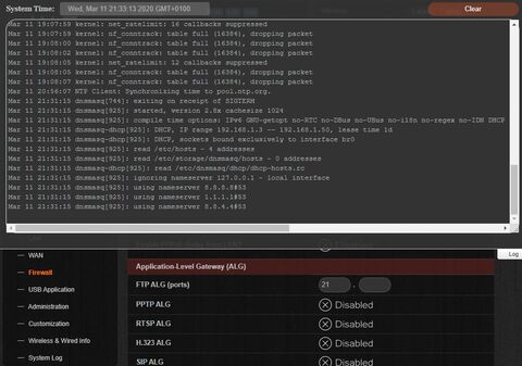

83MB szabad ramom van, feljebb vittem 32768-ra, cpu load általában 0-5%
Flow control-t érdemes kikapcsolni? Wan és LAN részről is?
enginev3.0
#820
Nekem alapból 32768 van beállítva. Állítsd feljebb, aztán nézd meg a RAM használat és a load hogyan változik.
